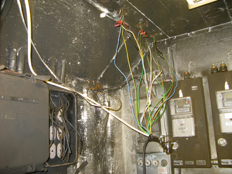

Det går nog att uppskatta en ungefärlig siffra på hur varmt det varit i takhöjd eftersom torix och doslock smält av värmen men inte brunnit upp helst.
Att döma av var det är sotigt längre ner på väggarna så måste det varit den där lådan som kanske rymt tre knivsäkringar (gissning) det brunnit i.
Intressant att normcentralen smält längre ner än skadorna på den gröna pappgrejen! Varmare längre ner just på den väggen nära lådan det brann i, brand som spreds sig längs kabel till normcentralen, mer lättsmält normcentral och/eller brand även där?

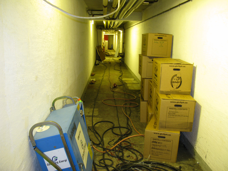

Bild 1: Korridoren, jag står med ryggen mot elrummet. Många kablar o skit på golvet. Vet inte om kablarna legat där innan branden eller om det är nytillkommet. Gissar på att några är nya för att mata alla drabbade trappuppgångarna. (3 st, vi bor över elcentralen)

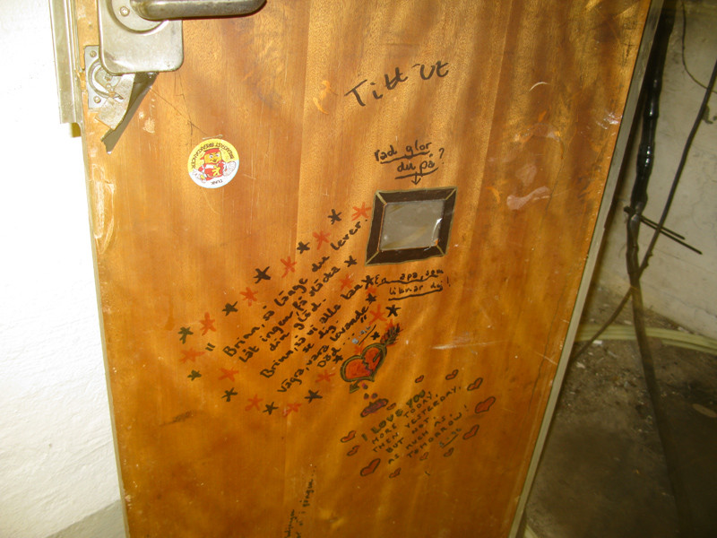

Bild 2: Källan till branden! Tonårskärlek.

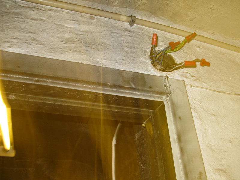

Bild 3: Dosa ovanför dörren på insidan av elrummet. förmodligen fixats till.

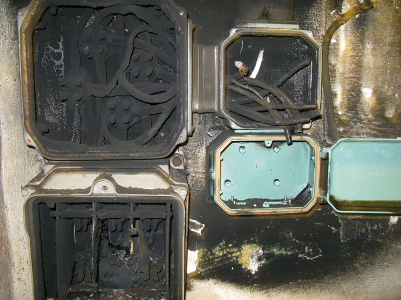

Bild 4: Här kan ni se att det hänt lite.
Bild 5: Luckor har öppnats. (motsvarar stället ni misstänkte brandens början)

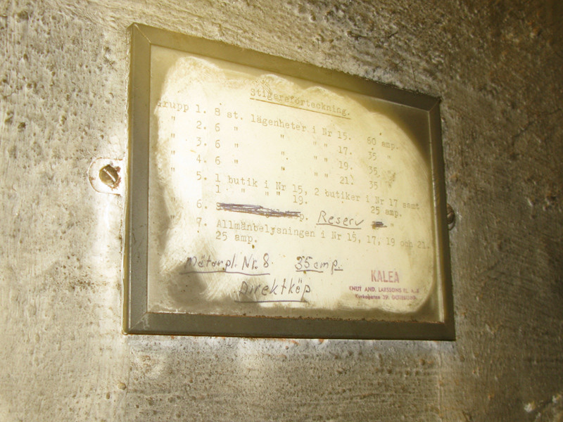

Bild 6: Förteckning.... Här har man definitvt gnuggat bort soten.

Mittenknivsäkringen nedre klämman, totalt bortbränd. Enl min mening orsaken.

Det verkar ju ha börjat brinna i lådan med knivsäkringarna, det är ju inne i gjutjärnskapslingarna. Det är väl inte så gott om syre där men det syns ju att "värmen stiger" har gjort att skåpen ovanför knivsäkringslådan är svarta, medan ett annat "nedanför"-skåp verkar ha klarat sig.mycke_nu skrev:
Intressant att de ids riva ur innehållet i skåpen, har de tänkt att tvätta allt som det är och skruva dit normkapslar inne i skåpen? (Ja, det med knivsäkringarna måste väl skrotas men de andra?)...
