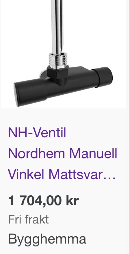

Installerar en vattenburen handdukstork. Ventil enligt bifogad bild. Anslutningen görs rakt bakifrån cc40. Tänkte dra två st kopparrör rakt bakåt genom väggen till ett intilliggande pannrum. Tätar och sätter täckbricka så att genomföringen blir snygg. Cc ska enligt reglerna vara 60 mm. Genomföringen blir långt från duschen så jag kan inte se att det skulle bli några problem.
Någon som har synpunkter på det?

Varför inte bara köpa den med 60 c/c?
BirgitS
janwide
Ha,ha. Så får det bli. Missade att den finns cc60!
Förstår ändå inte varför det skulle ha någon som helst praktisk betydelse.

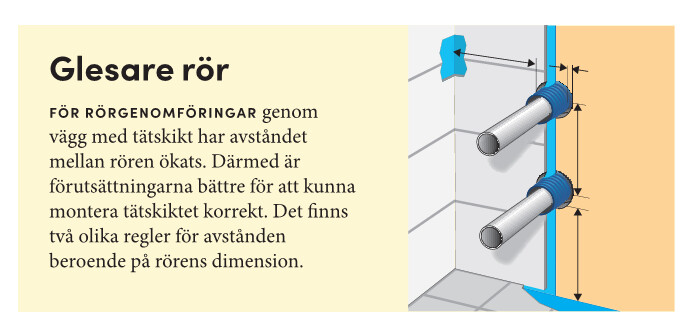

60cc kom till för att tätskiktet skulle vara lättare att applicera enligt vad jag förstått.
40cc blev för trångt.
Utsticket på PEX-skyddsrör förlängdes även i samma veva.
Illustration av rör genom vägg, tätning, avståndsregler för olika rördimensioner.
janwide
Du har såklart rätt. Men varför tätningen skulle bli enklare eller bättre om rören sitter 60 istf 40 mm ifrån varandra förstår jag inte. Jag har målat tätskikt. Genomföringen görs i våtzon 2. Vid målat tätskikt behövs inga manschetter kring rören. Man tätar bara med casco Aquaseal eller likvärdig massa. Men jag kanske följer reglerna för sakens skull. Även fast det blir både dyrare och lite fulare.
