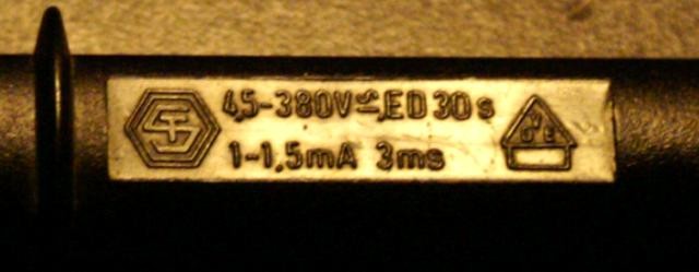

Tja tolkar som om 4,5 V till 380 V lik och växelsp. klarar den enligt märkningens övre rad. Sen kommer "ED 30s", kan det betyda att man inte skall mäta längre än så (Kan bli för varmt i den vid 380 V annars ???)
Undre raden 1-1.5mA, borde vara den ström som den drar... under/inom 3 millisekunder eller ?
(Tänds en diod är det lik- och bägge växel antar jag)

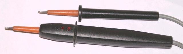

Två lysdioder + och - visar polaritet vid "stora proben". Bägge lyser vid AC. Funkar från några volt upp till 400 (380).
Löser dock gärna JFB så 1-1.5mA undrar jag över. Har iofs inte kollat texten på min men utseendet är identiskt.
Undrar också över varför den inte skulle vara tillåten.

Den är förbjuden pga att det var för dålig isolering tror jag. Den fanns just då jag började jobba för 11 år sedan men försvann just då. Det var flera som hade fått ström av den.. Om de var sladden eller testproberna som var defekta minns jag ej.
Ser ut som en sådan iaf..
Dom hade ingen inbyggd "säkring" så om man mäter tex. på ett skensystem med många ampere bakom och det blir nått fel i mätapparaten ( och det har hänt) kan det bli en mycket kraftig kortis i mätaren =livsfarligt. Om jag inte mins fel var det därför dom förbjöds, det finns även i dag "mätare" med samma svagheter att köpa så en varning kan vara på sin plats.
Dom "godkännda" har alla en inbyggd säkring som förhindrar att det blir kortis i mätaren.
