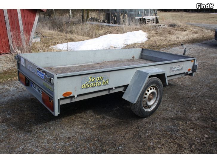

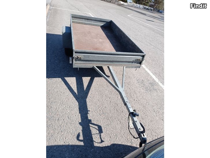

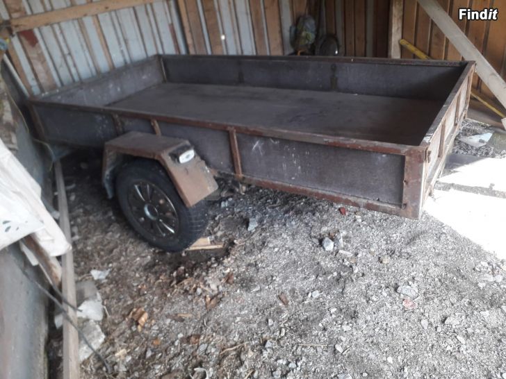

Jag funderar på ett släp så jag slipper låna päronens hela tiden. Har liten bil, liten budget.
Jag kollar på följande begagande släp
250x124 cm lastvikt 750kg, egen tillverkad, 350€
260x125 cm okända viktegenskaper men förmodligen liknande. Söndrig baklampa och bottenskivan behöver bytas. 500€
234x138cm 650kg lastvikt 450€
Har lite svårt att bedömma vilken som kan va bäst. Den dyraste ser bäst ut, men 500 och saker som måste bytas på den. Den sista ser fin ut också men det stör mig att längden är 234cm.... Jag skulle gärna föredra en vagn som tar en helt plywoodskiva.
Så jag sitter faktiskt och funderar på den egentillverkade kärran. Eller vore det ett misstag?

Den hemgjorda måste sdannolikt sandbrästras och målas och så blir det att svetsa dit några nya rör. Innan den är i skick blir den dyrare än de andra. Egen tillverkning och rörstomme utan galvanisering..... den borde kosta under 50 euro om det alls skall löna sig.

Ska du köra något längre är det väl bara att fälla ner lämmarna? Den första skulle jag nog inte ta mot även om den var gratis , ser ut som bara problem....DennisCA skrev:

Hemsvetsade kärror av rör utan galvanisering rostar vanligen bort inifrån rören. Till slut är de tunna som papper. Undantag finns men jag skulle inte betala för en sådan kärra för risken är för stor. Är den gratis kan man ta hem den och undersöka rören i lugn och ro.DennisCA skrev:
Jag skulle ta den dyrare, det blir ett par hundringar i rep men då rymmer du som sagt en byggskiva i den utan att fälla lämmar.
Det är guld värt att slippa fälla lämmarna, då har man kvar dom som lastsäkring framåt och bakåt.
När jag hämtar virke så lastar jag det platt i botten o så spänner jag bara ner det, då ligger det innanför och man behöver som inte hålla på o dona allt för mycket.
Håller med vad som skrivits ovan, det blir mycket jobb med släpar som ej är galvade. Jag hade också valt ett som var så stort att en hel skiva går i. Ryms det inte i budgeten just nu så hellre vänta lite o se om det kommer ngt bättre.
