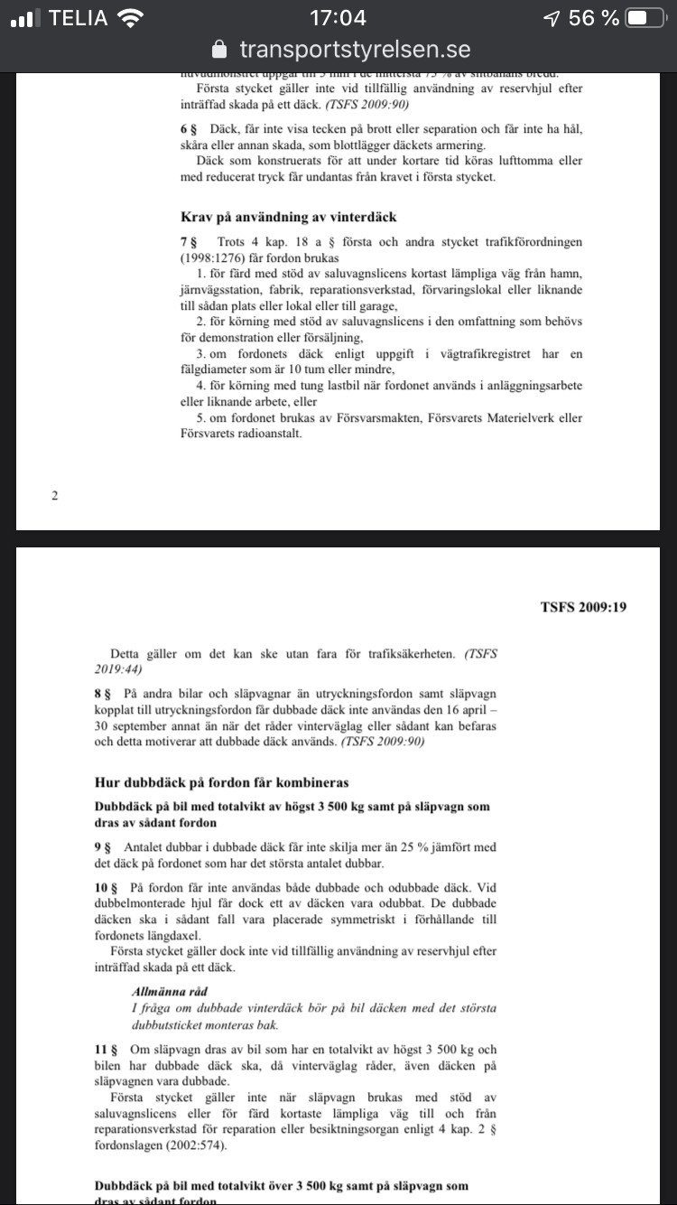

Såg detta idag, så ni med 10" hjul kanske inte längre går fria :thinking:

10” däcken finns fortfarande med i undantagen i TSFS 2009:19
  • Skärmdump av Transportstyrelsens webbsida med regler om användning av vinterdäck enligt TSFS 2009:19.

Var läser man om det? Känns märkligt.
Det finns inget krav på att ha vinterdäck om 10" eller mindre.
Det finns ett krav på att ha dubbat på släpet om man har dubbat på bilen.
Kan inte se var man läser prioriteten på dessa regler.
Dubbade däck är ju en sorts vinterdäck, och om undantaget säger att vinterdäck inte behövs så gäller det ju rimligen även dubbdäcksregeln?
Det är ju inte bättre att ha odubbat vinter på bilen och sommardäck på släpet än att ha dubbat på bil och vinterdäck på släpet - det skapar samma problem.

Gäller även släp med dispens
Just det, där står det:
Om bilar med en totalvikt upp till 3500kg har dubbdäck måste också en släpvagn som är kopplad till bilen ha dubbdäck vid vinterväglag. Detta gäller även om fordonet är undantaget från kravet på vinterdäck.
Nej du behöver inte ha vinterdäck på släp med 10" hjul bara om du drar med en bil som har dubbdäck detta är en tolkning av transportstyrelsen betyder inte att det är sant det är ingen som har tolkningsföreträde av dessa föreskrifter
