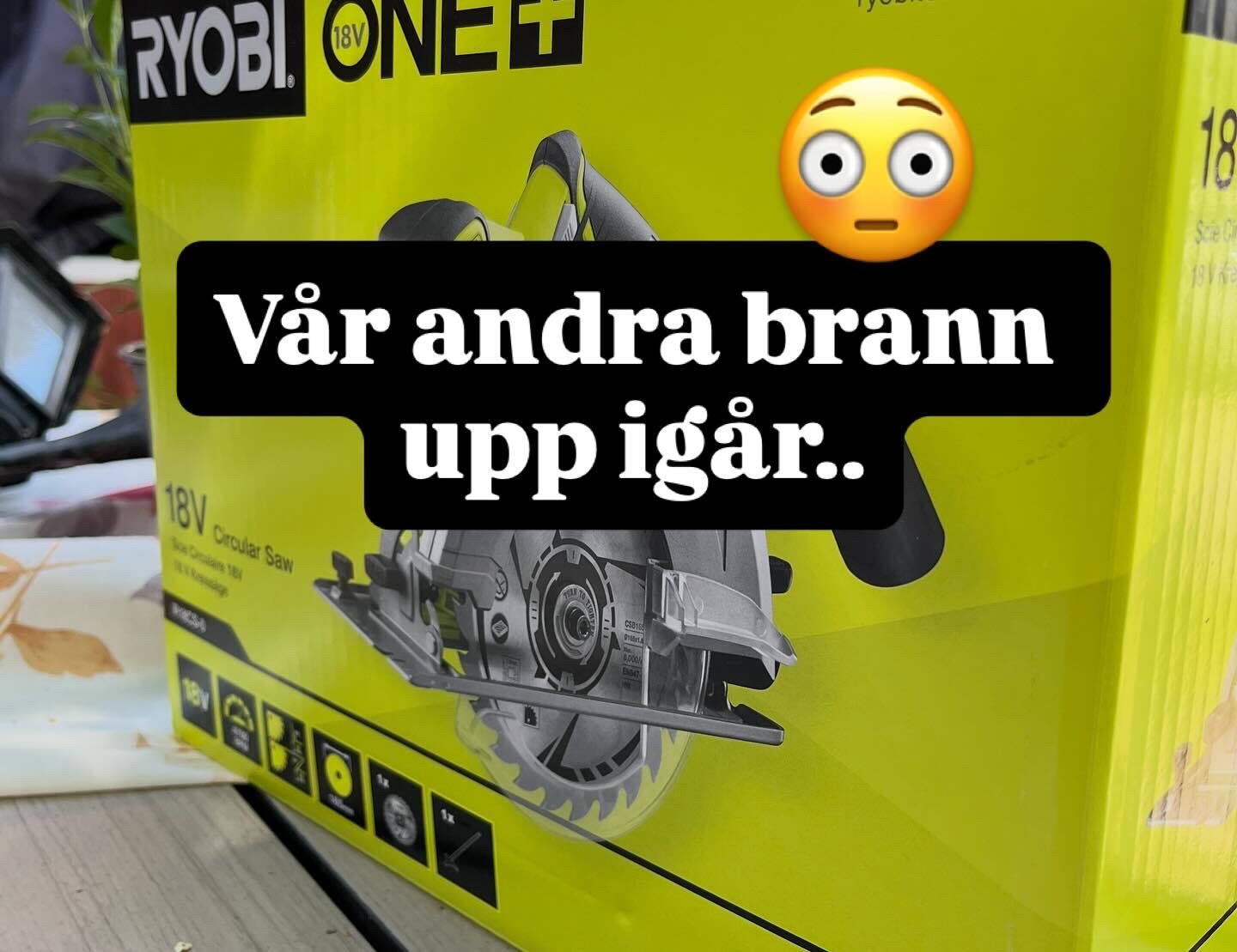

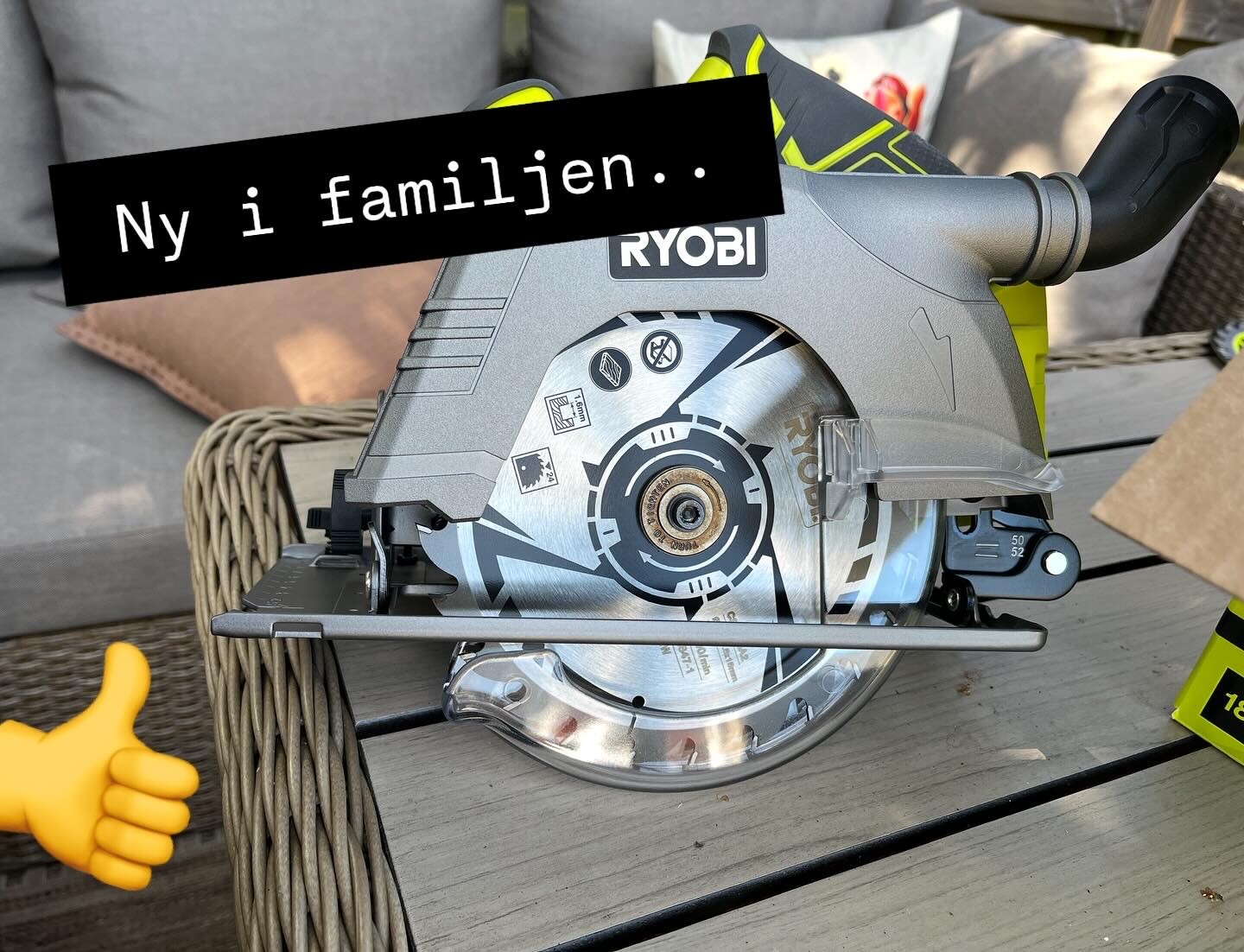

Den vi hade pallade märkligt nog inte trycket.. trots att vi Inter översteg sågdjupet!
Den brann.. 😳 snopet..
Har fungerat perfekt i övrigt (tunnare/smalare träbitar..).. var närapå oumbärlig när vi byggde balkongen (la golv osv)..att slippa sladdarna är skönt…
Så det blev en ny.. som nu tar snäppet tjockare bitar (hm vad var det nu .. 52mm ist för 45 mm?).. så vi iaf tog oss igenom de 45 vi skulle/påbörjat.. …utan bränder!

Kan sågklingan varit slö/smutsig? Det gör oftast stor skillnad bara att rengöra de från hartsen som fastnar. Speciellt tryckimpregnerat fastnar lätt.Snigla skrev:
Welcome to the family..
Slö borde den inte ha varit.. men smutsig kanske 🤔 den lät mer ansträngd än ”normalt”.. vi trodde först att det var batterierna som var dåligt laddade.. men.. när vi sen anv nya sågen.. så var det inga problem med några batterier!L Lovan83 skrev:
Men det såg inte ut som det var något direkt synligt fel.. när vi körde gamla.. snittet i sig blev bra, men den orkade liksom bara några dm typ innan den var så ansträngd att den ”saktade ner” .. för att stanna av.. (precis som batterierna kan göra när de börjar ta slut)
Det brukar inte synas på snittet utan man märker bara att det går trögare.Snigla skrev:
Kan vara värt att rengöra klingan mellanåt dock. Jag brukar bara skrapa av smutsen på tänderna med en mejsel eller dylikt. Finns medel att köpa annars. Ni har ju en klinga att öva på nu 😎
