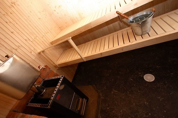

Du menar springan mellan laven i laven?
Eller höjdskillnaden mellan lavarna? (lite lurigt när både virket o bänkarna kallas lav...)
Var ett drygt år sen dessa byggdes så jag måste nog mäta i helgen när jag åker upp...återkommer.
Ser riktigt snyggt ut och av bilden att döma är det inga större skillnader vad jag kan se. Köpte du lavarna färdiga eller är det ett eget snickeri?dosken skrev:
Vilar de även mot golvet eller har du slagit upp dem mellan två väggar Hur fäste du dem i väggen, direkt i panelen eller prickade du in reglarna? Min fråga grundar sig egentligen i hur jag ska sätta upp mina lavar. Mina lavar kommer att följa väggen som ett L och då jag inte har något fästpunkt bredvid dörren måste jag nog låta de vila mot golvet.
På plyfan kommer jag att fästa reglar som jag fäster panelen på(för att få luftsplaten). Jag borde kunna fästa upphängningen av lavarna med långa skruv som fäster i plyfan, genom panelen?
Hej o tackar!
Lavarna är eget snickeri (av svärfar som fixade dem när jag lägligt behövde åka iväg ett par dagar under bastubygget
) De ligger löst på reglar spikade utanpå panelen (i väggreglarna förstås) Ganska smidigt att kunna skjuta in understa laven vid städning t ex, eller så kan man (inte testat iofs men borde ju gå...) lägga bägge lavarna på nedersta nivån så har man en ganska bred extrasäng vid behov!
I mitt fall är det nog på gränsen, lavens ram är bara 2x4-virke och 2,5m lång men vi har suttit iaf 4 pers på översta utan att det börjat knaka betänkligt
