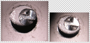

Är det någon som vet hur jag ska gå till väga för att ta bort några säkerhetsfönster/galler i mitt nya hus?
Fönstergallrerna sitter med "säkerhetskruvar", se bild nedan, dvs sådana jag inte lätt kan skruva bort. Dom går bara att skruva in. Finns det speciella verktyg, eller hur gör jag?
Om det är envägsskruv, dvs fasade kanter på tillbakavägen. Knacka med hammare och körnare/dorn eller likvärdigt. Ta det försiktigt och ha tålamod. När du fått ut dom en bit, använd polygrip.
Om det andra skruv, kan du kontakta mig för mer tips.
