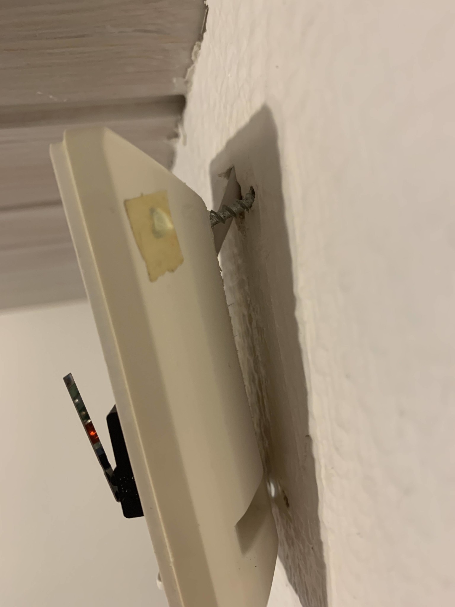

I mitt hus finns det gamla rörelsedetektorer som vi skulle vilja ha bort då vi planerar måla om. Frågan är om detta är något vi klarar själva eller om vi måste anlita en elektriker? Det känns inte som en batteridriven manick. Jag antar att kabel baktill som går in i väggen är strömförande?
  • Beige rörelsedetektor monterad på vit texturerad vägg under träfärgat tak.
  • En väggmonterad enhet som är delvis bortdragen från väggen, exponerar kablar och fästelement.
  • Öppen vit plastlåda på vägg visar elektronisk krets, kablar, komponenter. Monteringsfas eller underhåll.
Den kan du plocka ner själv då det är svagström och troligen max 12 V. Den borde gå till en larmcentral och OM den är aktiv måste du inaktivera den så att du inte får ett larm som ev kan gå ut.
Tänker du montera tillbaka den kan du ju klippa trådarna så pass långa att den färgade plasten sitter kvar för då kan du lätt sätta tillbaka trådarna på rätt plats.
Den är aktiv och det finns en larmcentral. Hur gör man då? Är det bara att klippa kabeln? Ursäkta de dumma frågorna. Jag är helt ny på detta.

Varför gick inte sabotagelarmet då du öppnade detektorn, resistansen borde ju då bli oändlig!
Manövrera den fjädrande vippan till höger i bild och se så kontakten bryts där..
Vad menar du med att klippa kablar?
Klipp inte kablarna utan använd en liten skruvmejsel och demontera tråd för tråd och isolera dem med lite eltejp så att det inte blir kortslutning.
Men, frågan är varför inte larmet gått - man ska inte kunna demontera på det sätted tu gjort utan att larmet går. Det ser ut att sitta en liten microbrytare (den svarta grejen med ett metallbleck) till höger som nog är tänkt att lösa ut när locket tas bort. Dags att kolla larmets funktion!

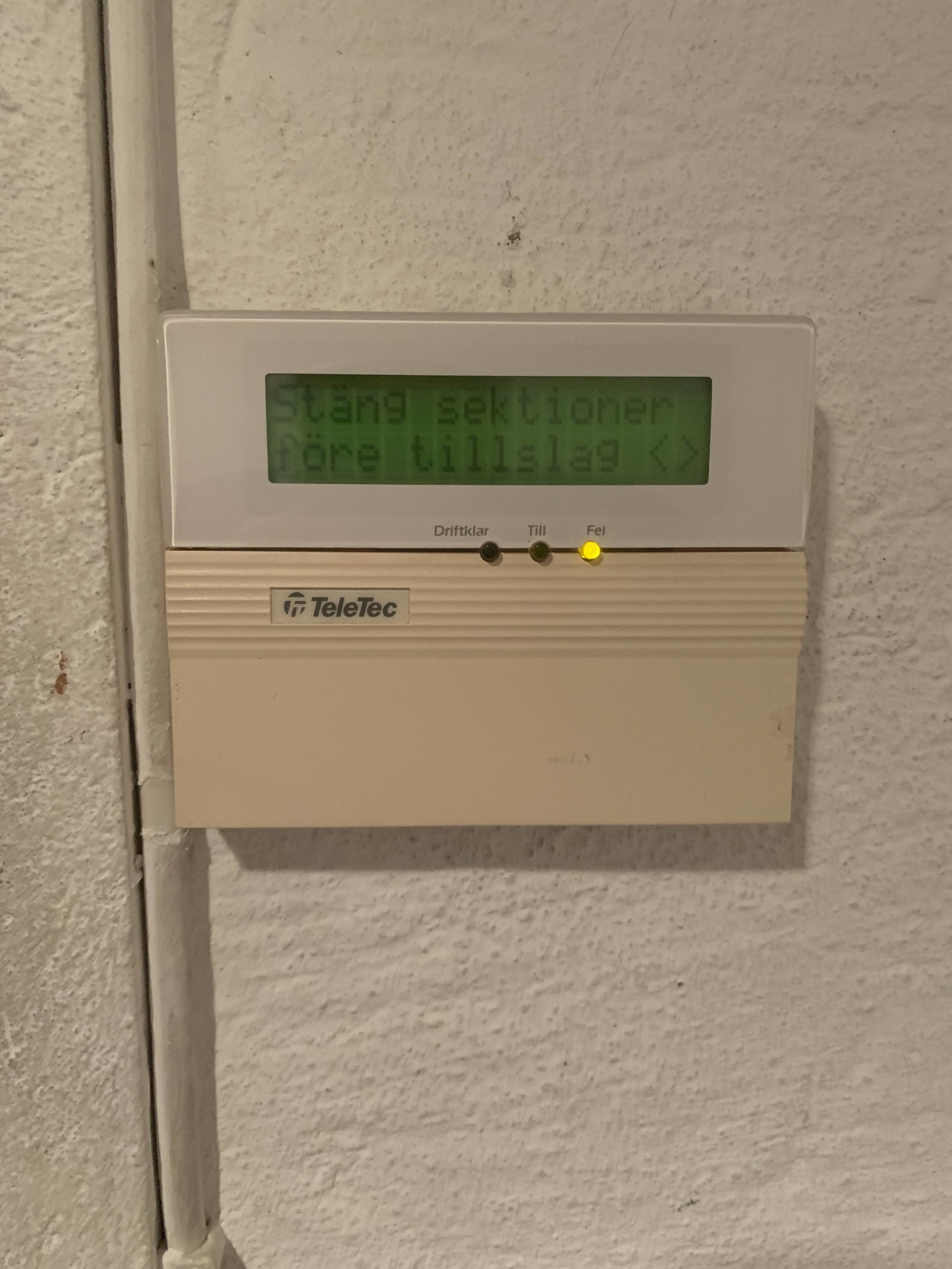

Larmet har gått (felsignalen lyser och meddelande på displayen) men det var väl avlarmat och då går inte larmet om man meckar med givare.
Okej, då testar jag det. Jag antar att strömmen bör vara av? Vad gör jag med larmcentralen? Är det några problem att larmet inte utlösts då? Vi vill inte ha kvar larmsystemet.
Ok, men då är ju frågan om det går att larma på så länge man renoverar. "Normalt" brukar man väl kunna stänga av en sektion under tiden man renoverar så att larmet i övrigt fungerar som det ska.
Poängen med SABO är ju att det ska larma oavsett om larmet är på eller av. Då det är mest troligt att sabbet kommer ske då larmet är avstängt.
Men kanske är inställt så det behövs kod för att kvittera i manöverpanelen, känns lite osäkert hur som helst..
