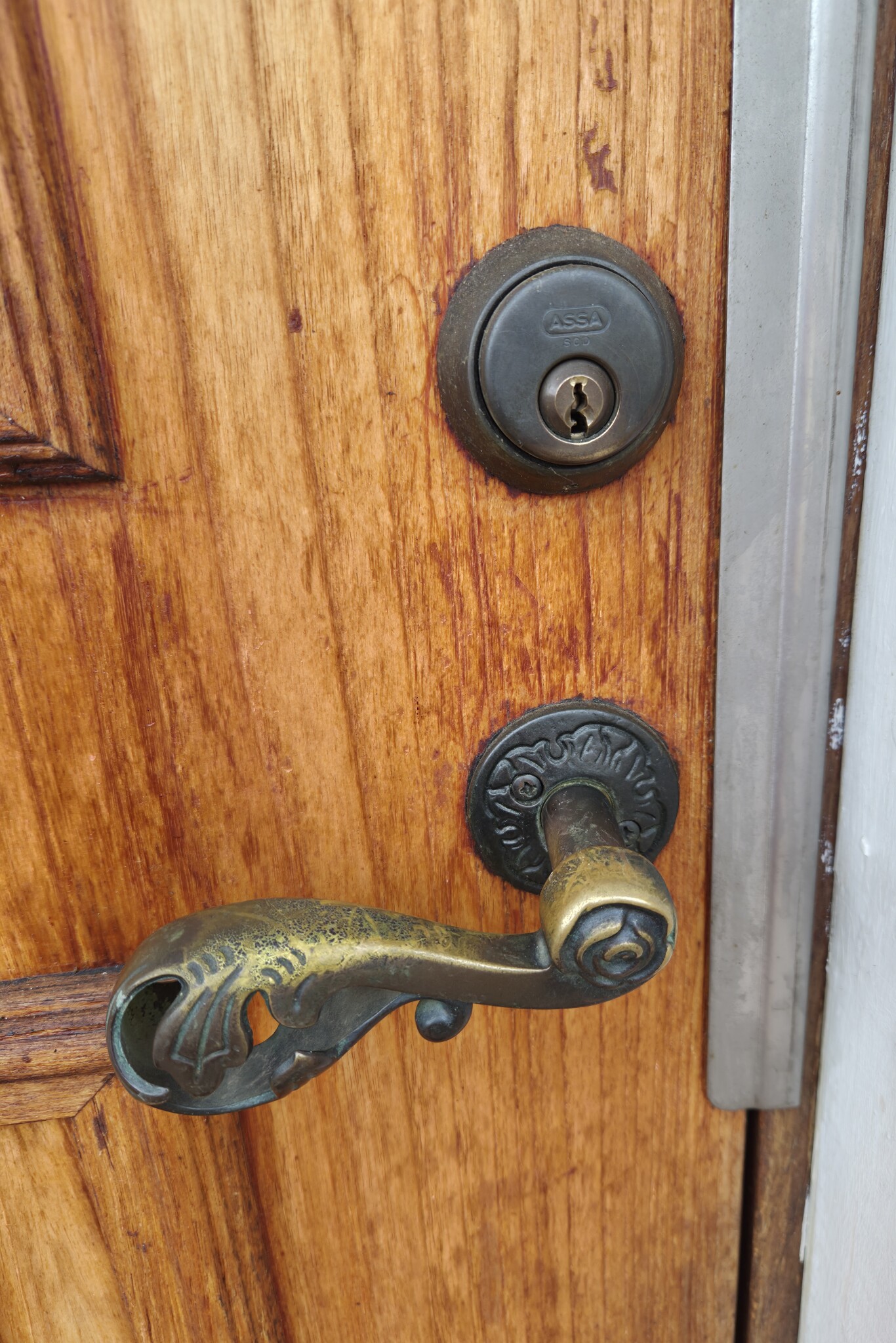

Hur får man ut låset från dörren? Bara 2 synliga skruvar...

På undersidan av ringen på cylindern på utsidan finns en skruv, lossa den.
Höljet över låscylinderna, både insidan & utsidan, har ett hål som ett stift från låscylindern håller fast höljet, tryck in stiftet å dra/vrid höljet utåt.
Låssa skruvarna för trycket å ta bort trycket och skyltarna.
FredrikR
Jag hade börjat med att lossa och demontera trycket som sitter skruvat från utsidan i bild.
Sedan hade jag tagit bort vredskylten och vredpinnen på insidan.
Därefter kan du dra loss cylinderhylsan på insidan, hylsan är vriden så den sitter inte fast med låsstiftet som normalt håller fast cylinderhylsan.
Med vredskylten borta så kan du få bättre grepp om cylinderhylsan.
På utsidan behöver du inte lossa cylinderring och cylinderhylsa då dom följer med utsidans låscylinder när den lossas.
För att lossa låscylindern så måste cylinderpropparna tas bort.
Vrid nyckeln till klockan 2 så kan du ta bort den vänstra cylinderproppen, om den inte lossnar lärr så lägg lite tryck på cylinderpluggen och vicka lite sakta på nyckeln så bör nyckeln fastna i rätt läge och cylinderproppen lossna.
Vrid nyckeln till klockan 10 så kan du ta bort den högra cylinderproppen.
Skruva loss låscylindrarna genom att lossa de 4 höghållfasthetsskruvarna (cylinderskruvarna).
Låshuset sitter skruvat med 2st skruvar i stolpen sedan kan låshuset tas ur, om låshuset sitter fast även efter att fästskruvarna lossats så stoppa en en skruvmejsel genom tryckesroddaren och dra sedan ur låshuset.

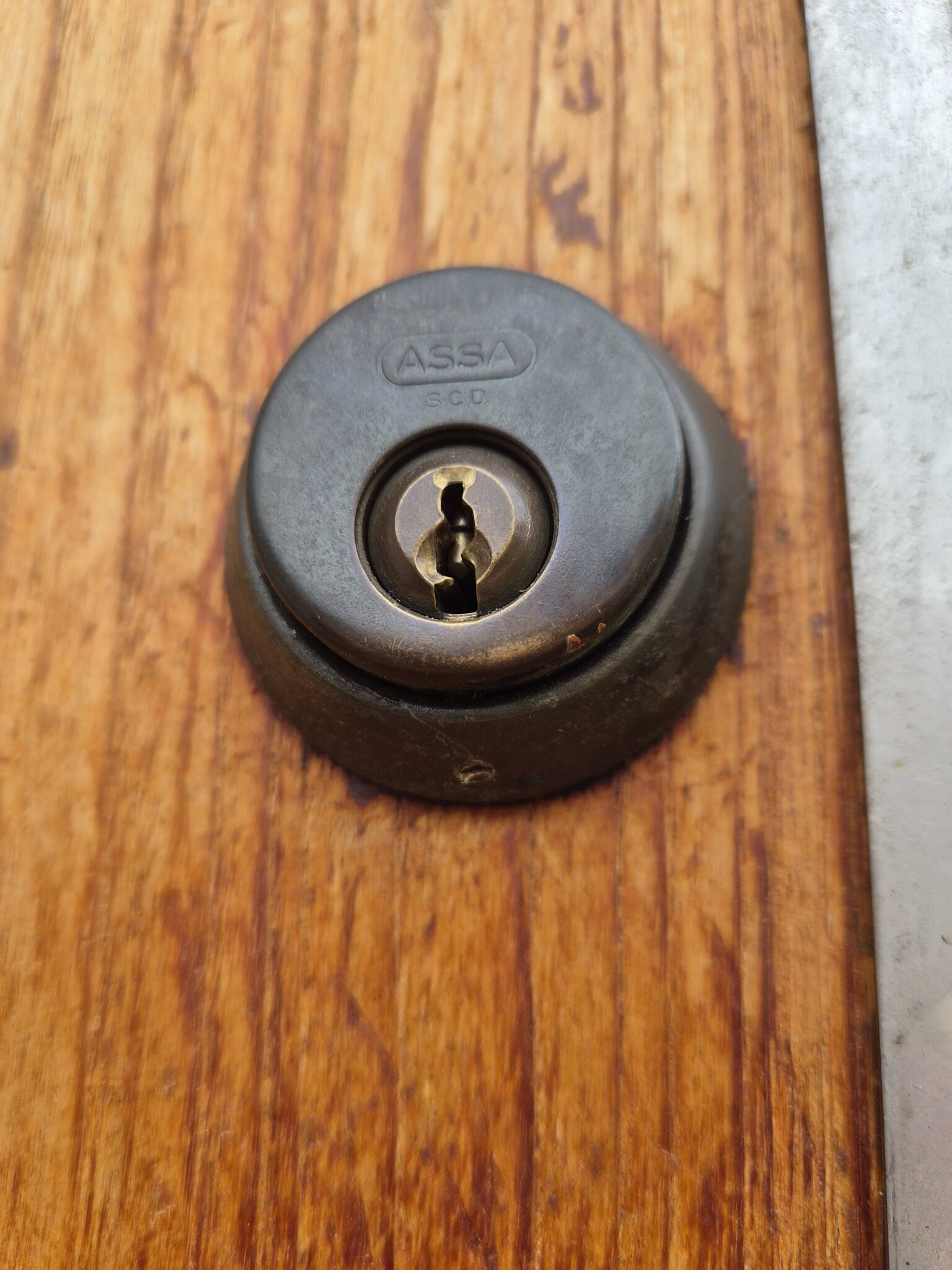

Kom hit, hur gör jag nu? Får inte loss lilla skruven på undersidan.

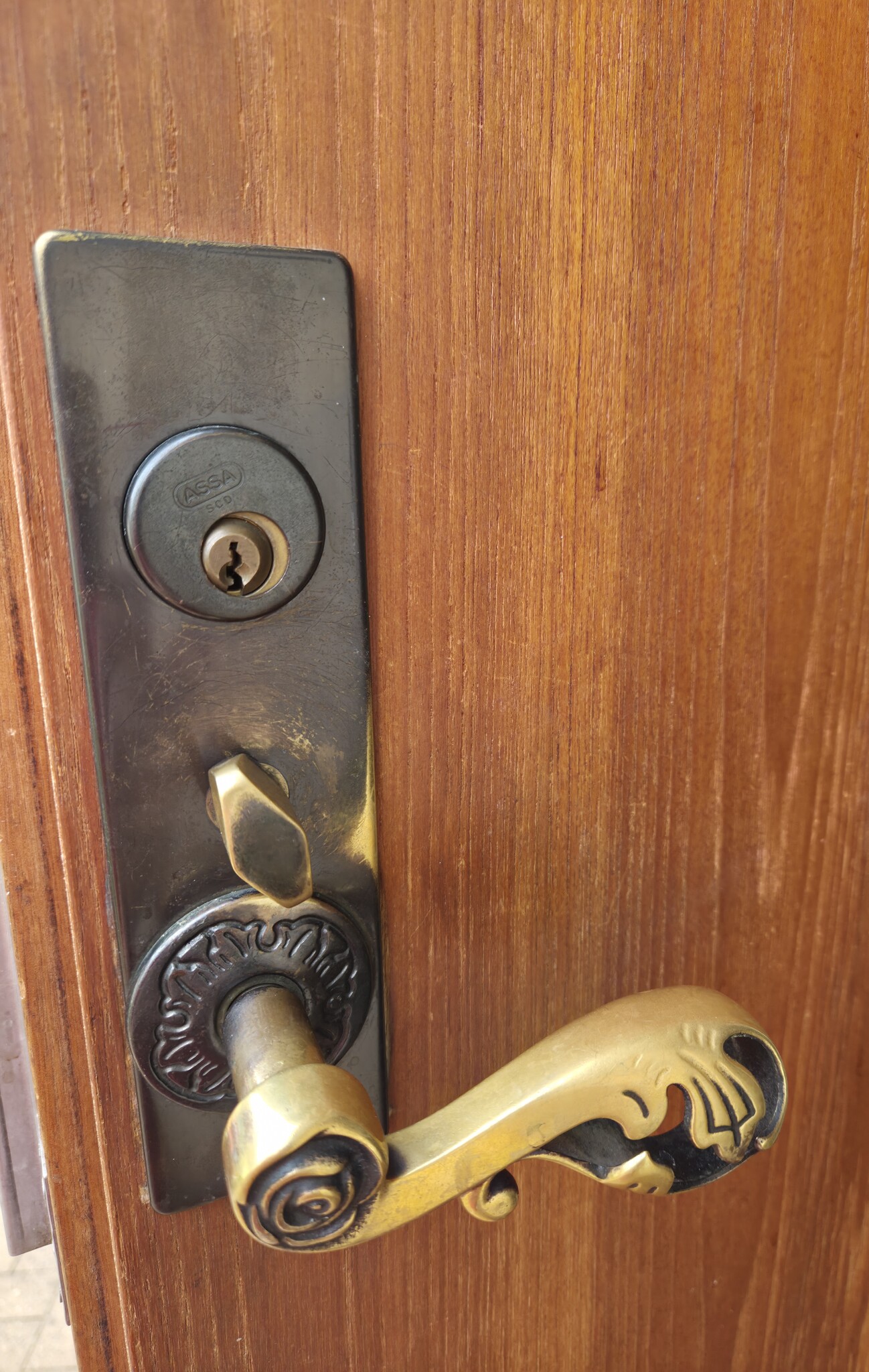

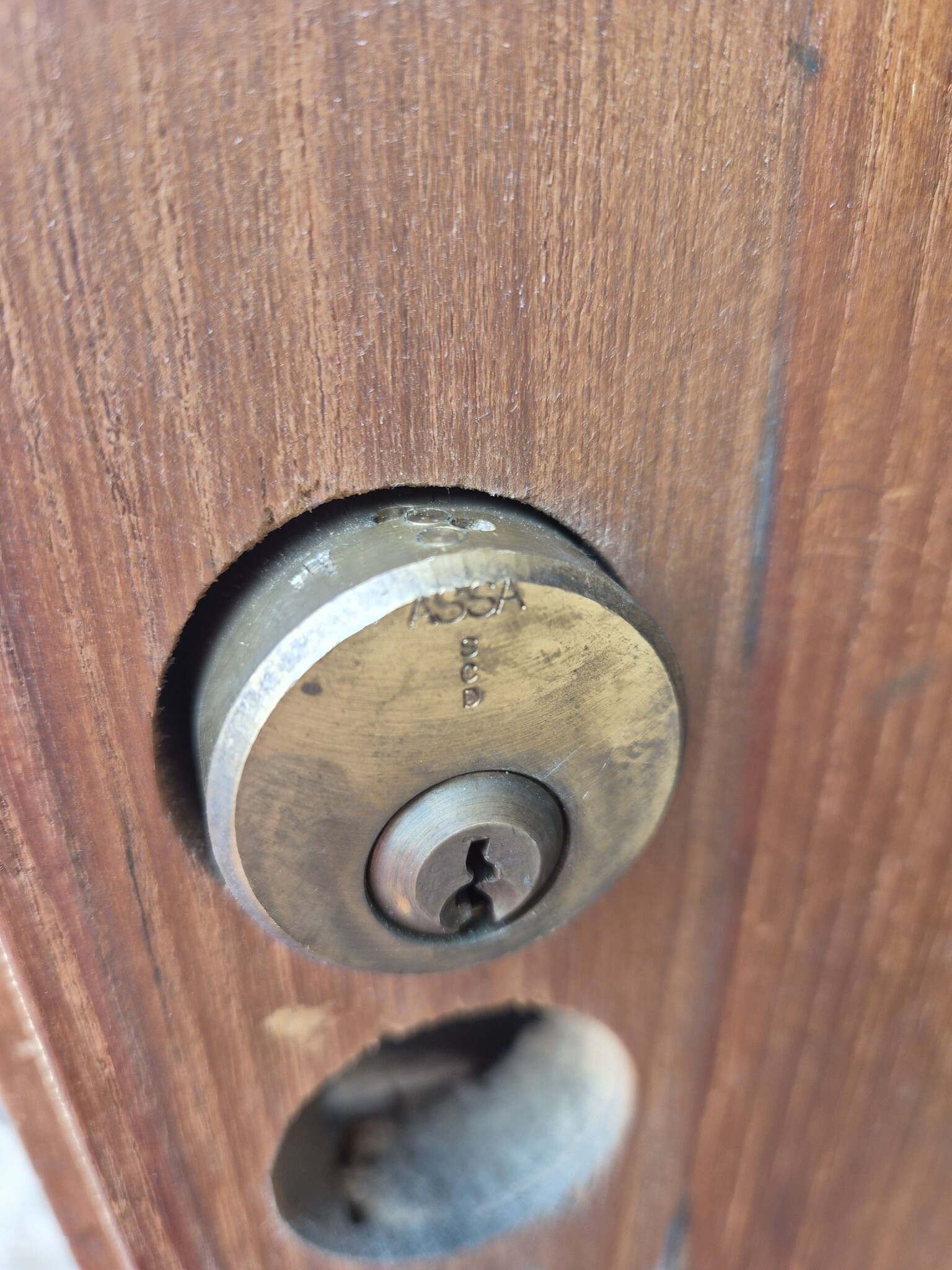

Haha, kameran var inställd på 50mp...
Ser ut som att cylindrarna har skiftat plats, alltså insidan cylinder sitter på utsidan.
Du får först ta bort ringen som sitter kvar, sen ta bort "cylinderhuven".

Den på utsidan?

Fick loss allihop mha tinner och 556

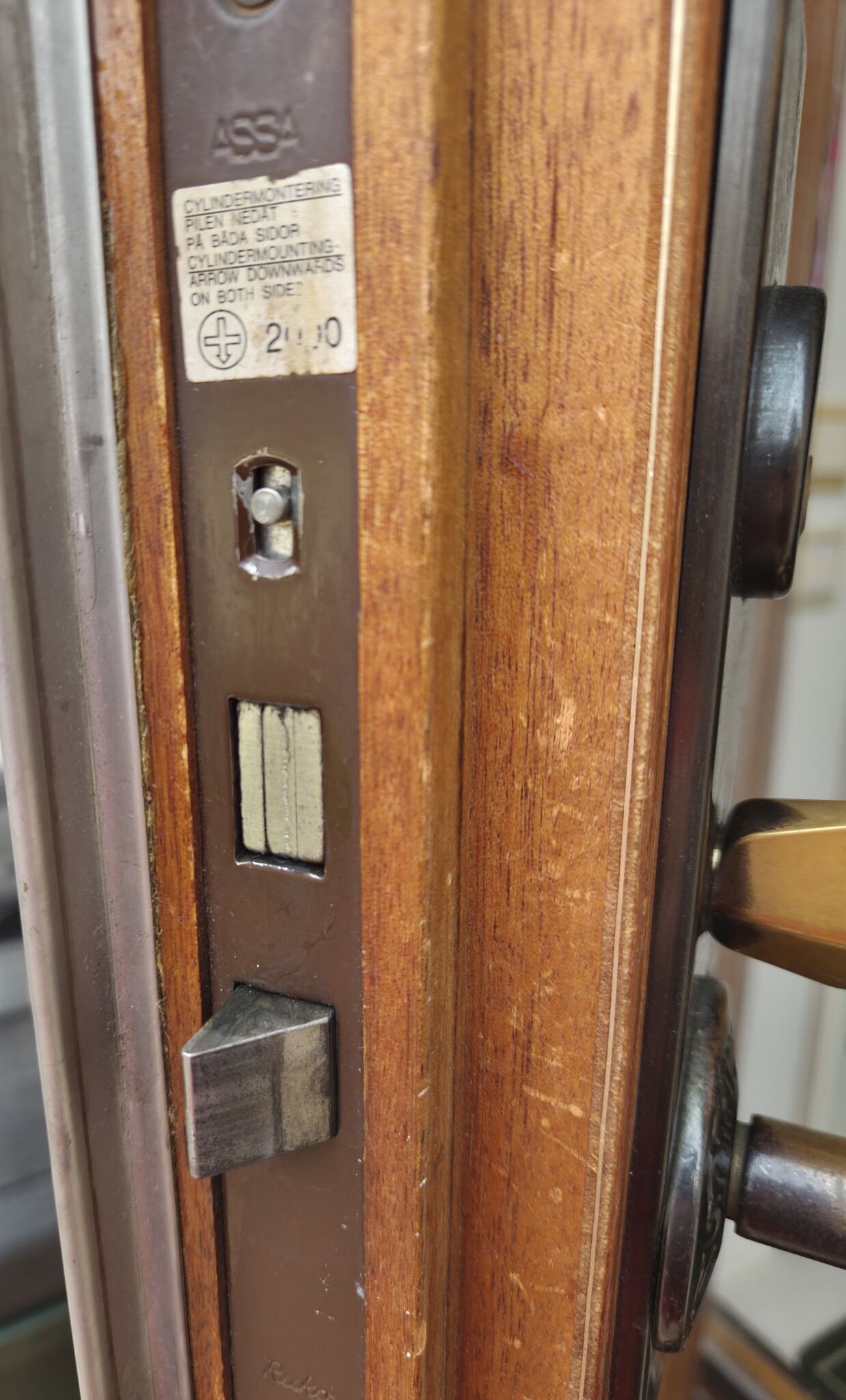

Skruvarna som håller cylindrarna ska sitta från insidan.
Satt skruvarna från utsidan så byter du plats på cylindrarna.
Nu har du fått loss det hela men skriver ett svar trots det.
Precis som @Demmpa skriver så ska låscylindrarna vara skruvade från insidan och om det är är en mellandörr så väljer man sida efter skyddsvärde.
Om skruven till cylinderringen inte kan lossas eller är skadad så tvingar jag loss cylinderringen, den lilla låsskruven spänner inte jätte mycket så det går bra att tvinga av cylinderringen.
En lagom stor flat skruvmejsel samt kan man täcka lite där man "bryter" för att undvika skador med t.ex en liten masonit bit, glaskloss eller med ett stämjärn.
