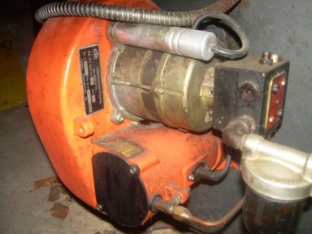

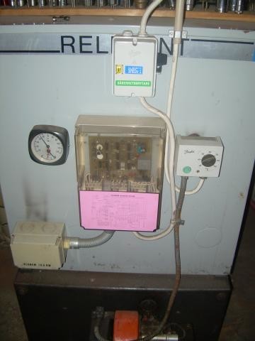

3. Demontera oljebrännaren. Hur går man till väga? Har aldrig gjort detta förut. Det är en urgammal CTC-grej. Vill behålla pannan över sommaren som VV-beredare och för cirkulationen i elementen. Jag behöver komma åt kanalingången för att plocka ut ett kajbo som rasat ner samt sota och kunna göra glidgjutningen på ett enkelt sätt.
(Bifogar två bilder på pannan "in case". Har ingen aning om vad den heter men skulle tro "RELEVANT". Har i vilket fall inte hittat den i någon databas över pannor.)
Kan väl inte vara så svårt, stäng kranen på oljetanken, ta loss oljeledningarna, ta loss el ledningen sedan är brännarröret låst med någonting, kanske så enkelt som en stoppskruv sedan drar man ut brännaren.
