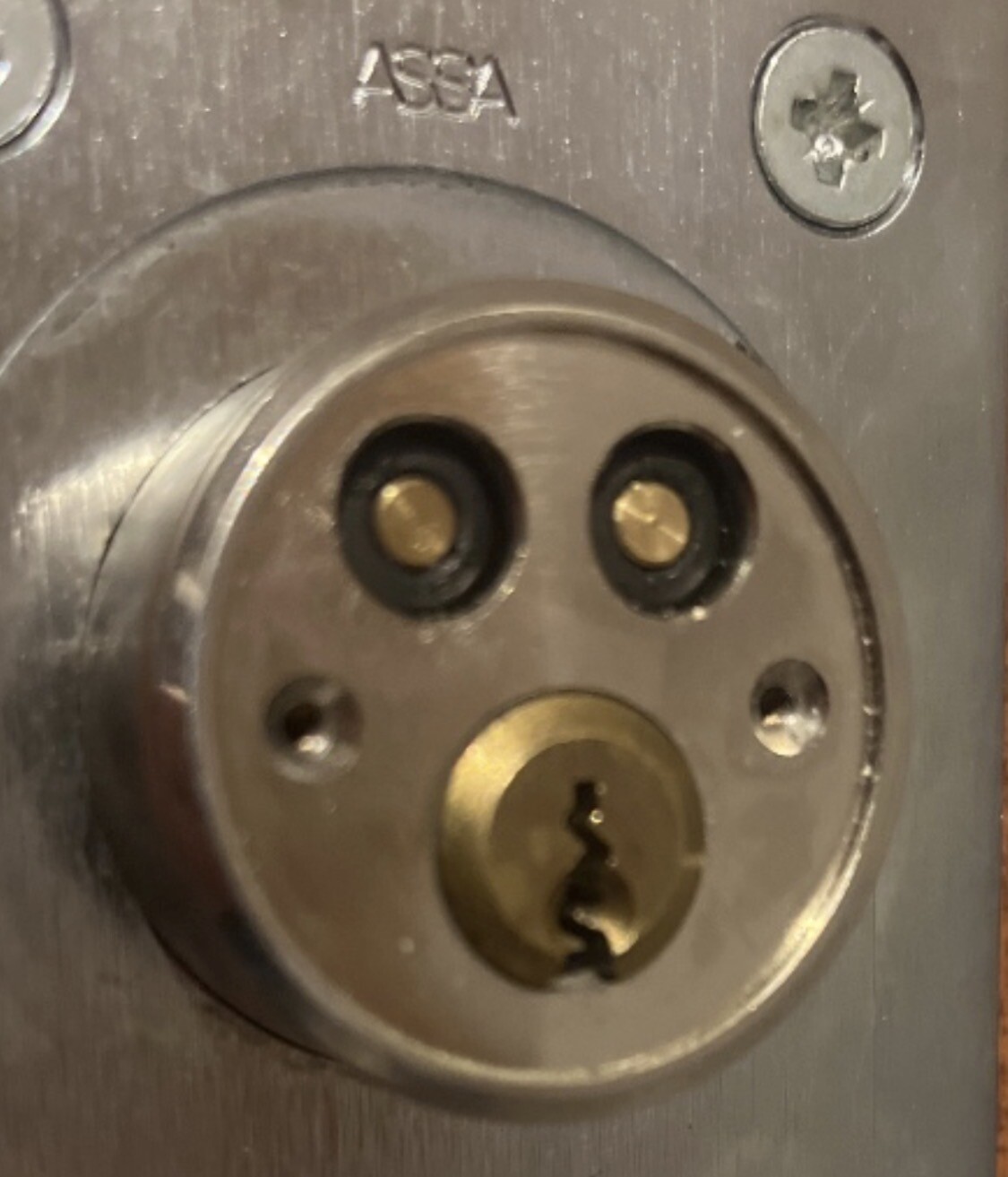

Jag har samma problem fast för en annan typ av cylinder (kanske?). Någon som har tips på hur man kommer åt pluggarna här? Jag antar att det är ett till hölje som ska bort men jag ser ingenting som kan hjälpa till att ta bort det.
  • Cylindermekanism med ASSA-märke och synligt nyckelhål på metallplatta.
borra med ett 3mm borr om du skall ta loss cylindern
123abc
Borra var? Rakt i pluggen?
Ja för att få bort pluggarna så du kommer åt skruvarna som håller cylindern
Tack! Jag fick bort dem nu. Trodde det var mer finlir än att bara borra bort pluggarna.
