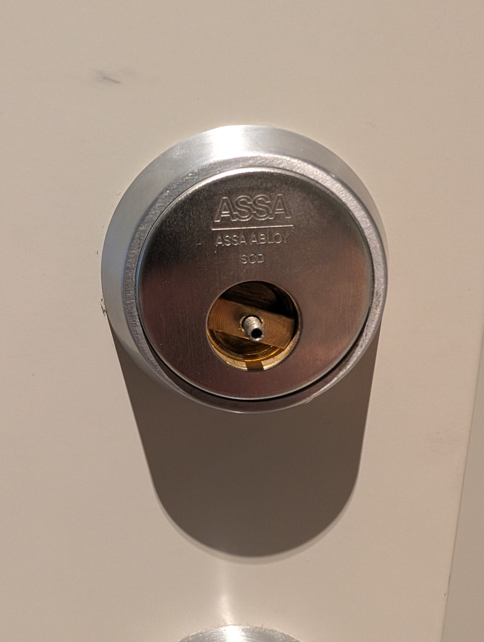

Jag har samma problem. Löste sig detta?
Purre
Något kort på ditt problem?
Ja, jag försöker installera ett Yale Linus här. Har bara fått bort själva tumvredet. Och en låsskruv på ringen. Men de gör inte att dra av.
  • ASSA-låskolv utan tumvred, med synlig låsskruv på dörr.
Ta bort trimringen/cylinderringen och ta sedan bort cylinderhylsan.
Cylinderringen sitter med en liten skruv sedan ska den vara lös men kan ibland nypa fast i något och behöver då "övertalning" för att lossa.
Jag har lossat den lilla låsskruven. Ringen roterar då helt fritt. Men den har ett distinkt stopp när jag försöker dra ut den. Har provat att "bända och bryta" men vågar inte ta i mera.
Skall någon del vara i något särskilt läge för att ringen skall släppa?

Tyvärr får jag inte bort cylinderring och hylsa så lätt.
Du har 3212S och då krävs det ofta lite mer kraft för att lossa.
Den ska lossas så som i klippet jag postat tidigare i tråden (inlägg #9)
Ibland kan man behöva bända till lite med en skruvmejsel men ett tips är att lägga något under om du ska bända så det inte blir märken.
Du behöver endast lossa på insidan för att demontera låscylindrarna.
Det händer att cylinderhylsor spricker från änden och det blir som tunna remsor som spretar och kan ställa till det men det är vanligare på de äldre längre cylinderhylsorna men även då går det att lossa men kan krävas lite mer kraft.
Du hade helt rätt. Det krävdes rejält med kraft för att få loss ring och hylsa. Jag lade plast mot dörren och "gick runt och bröt" med kraftig skruvmejsel. Tillslut släppte den mm efter mm. Tack!
