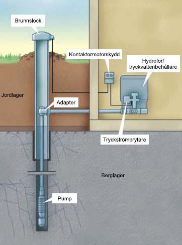

Läste lite hur moderna vattenbrunnar installeras, där man borrar 50mm hål i foderröret och sätter en delbar adapter.. Fungerar dessa bra? och hur ser dom ut i det verkliga, någon som kan länka till en sådan?
När dom skriver "montören" menar dom en vvs'are eller brunnsborraren?
jag hittade förresten hos vår favorit; https://www.ahlsell.se/10/varme--sanitet/pumpar/kallvatten/borrhalspumpar/5854813/
Men jag vill gärna veta mer om dessa är bra eller om dom gärna vill läcka och krångla?
Jag har idag en gummihuv på toppen av röret och leder ner slangarna den vägen. Överväger bygga om till att lika dagens lösningar.

Jag blir mest fundersam hur man byter pump på ett smidigt sätt utan att behöva gräva upp runt foderröret samt mer därtill.
Det är det sätt att montera pumpen på som är absolut vanligast. Har fungerat i årtionden.
Man lyfter och monterar med ett rör som gängas in i toppen på adaptern. Gärna med ett svetsat T som handtag.

Redigerat, hittade en bild.

Har installerat sådan tillsammans med ny pump. Fördel för mig är att jag kunde lägga ledningen mellan hud och brunn på nästan frostfritt djup istället för ovanpå backen... Smidigt att montera men lite nervkramande var det allt.
