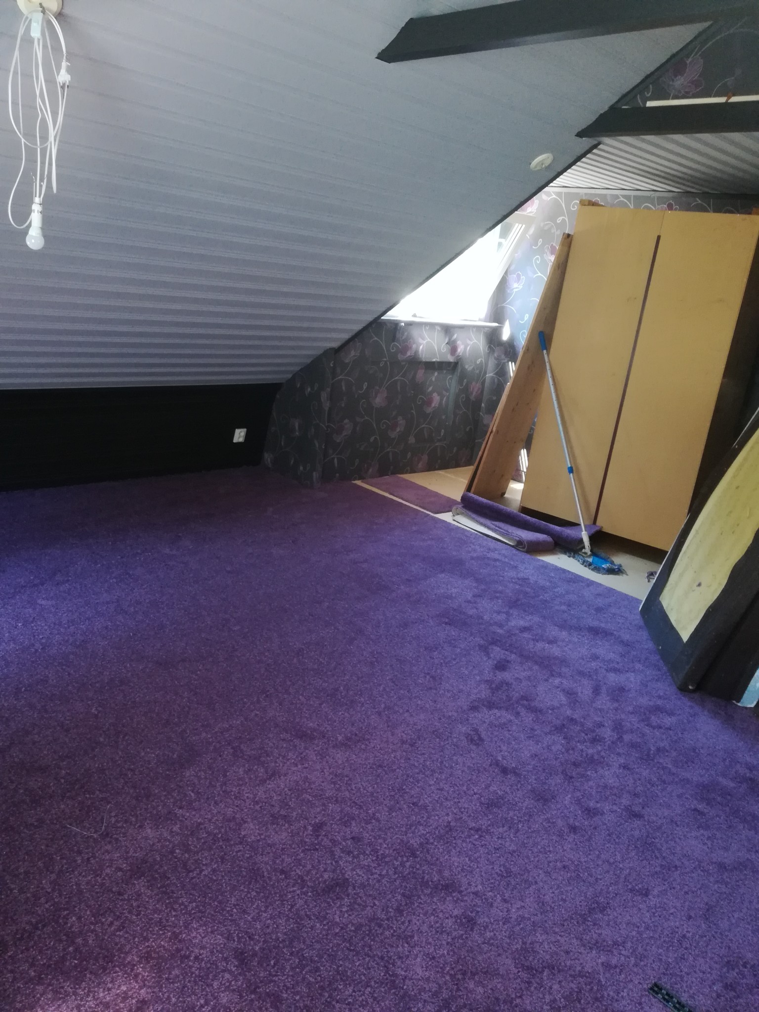

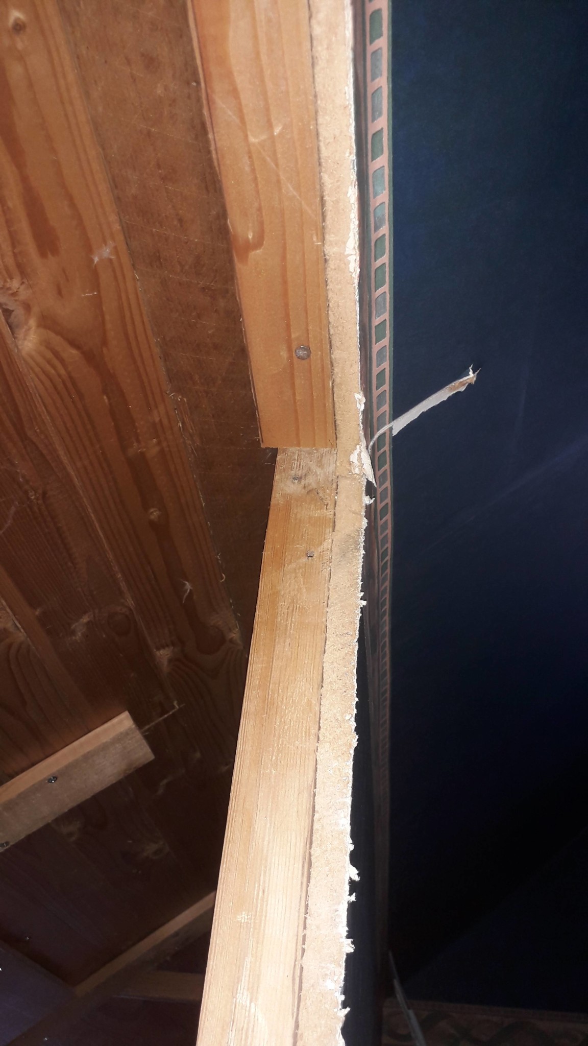

en bild är rum brevid, och den andra bilden är den där väggen. ca 2 meter lång. dock blir det ändå 1 meter vägg kvar mellan rummen. ritningar finns ej. husålder okänt verkar bara vara väggskiva och brädor, inga reglar i väggen.

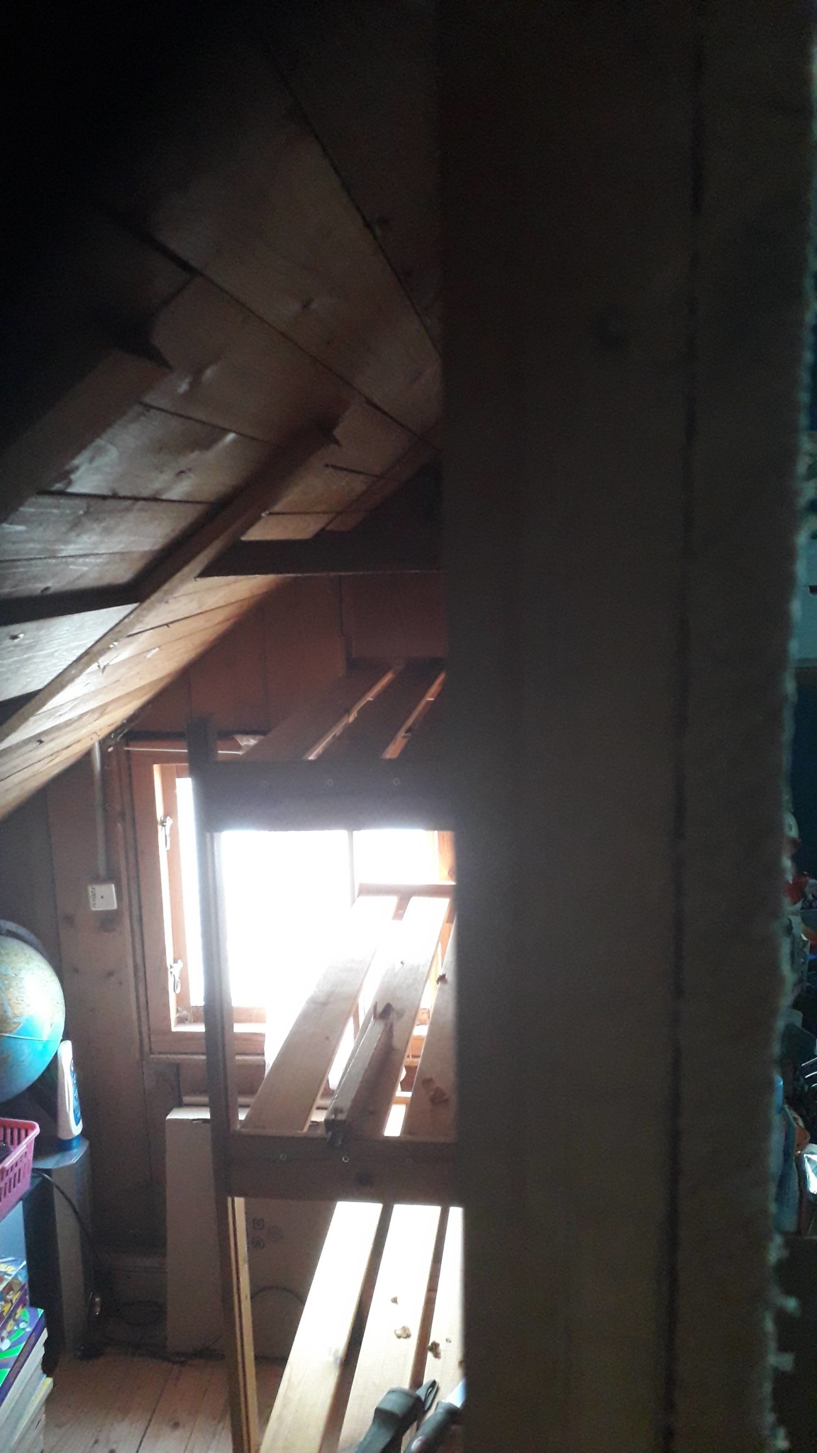

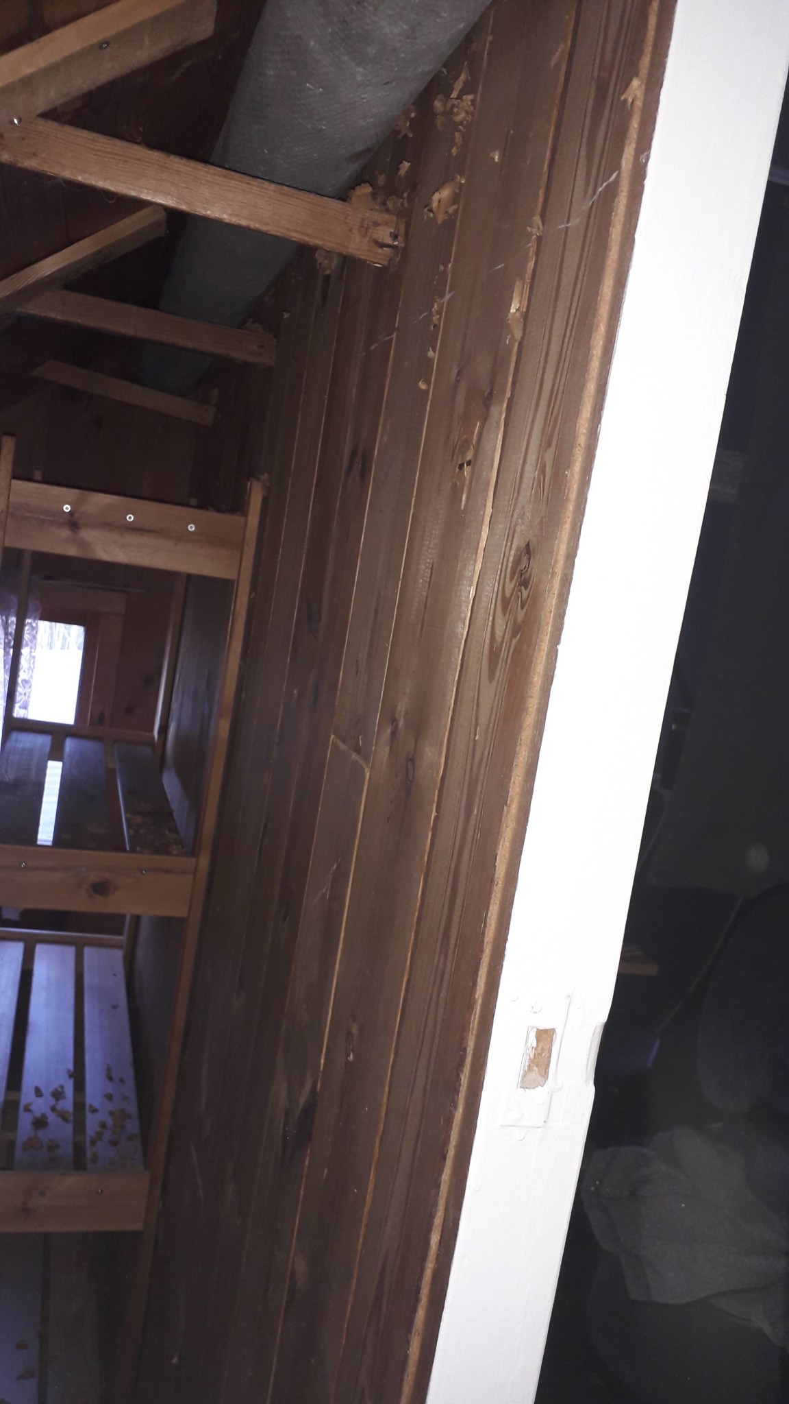

Hej igen. Tänkte ju riva en del av väggen på kattvinden, många säger att det kan vara bärande, så nu har jag nån fråga till. Huset är ca 10m. Övervåning har två rum ett är på 7 meter och det lila på 3. Det stora rummet har snedtak långt ner, kanske är 50cm rak vägg. Och det lilla har kanske 1,5m rak vägg. Båda kattvindarna har små dörrar och används som förråd. Den väggen jag vill ha ner är ca 2meter. 1 meter kommer att lämnas som det är.
Fråga 1. Väggen är stående spontade plank på 34mm kan detta vara bärande?

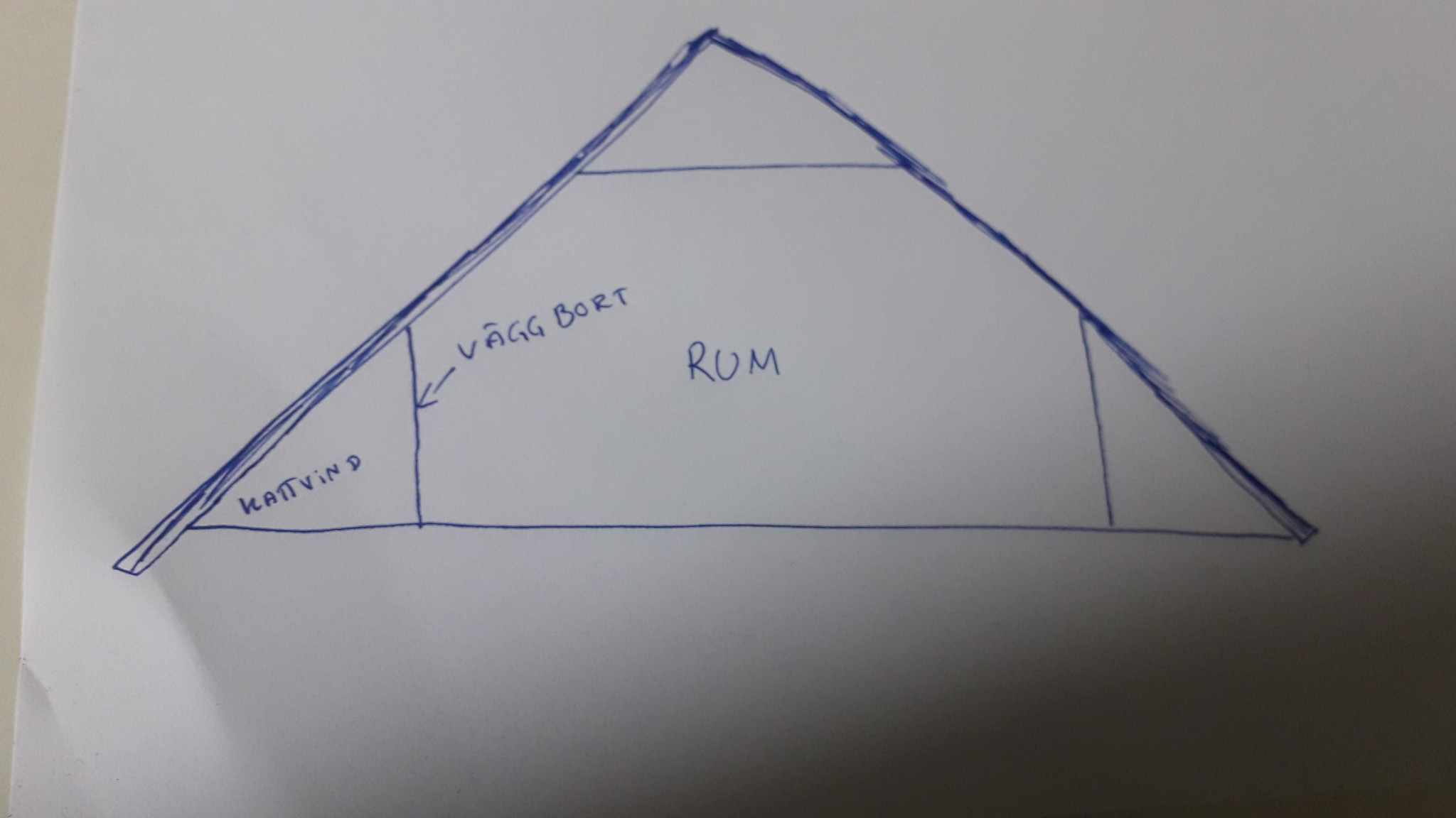

Är byggt så här
