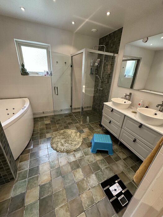

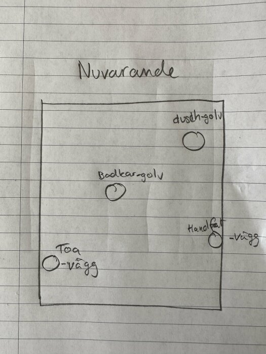

I vår toalett har vi 4 utlopp för vatten. Ett för toaletten, ett för ett stort badkar, ett för duschen, och ett för handfatet.
vad jag förstått är det egen stam för handfatet. Jag tror att dusch och badkar går på samma stam. Sedan är jag osäker på toaletten. Jag tror faktiskt den går på samma stam men att den har eget utlopp. Jag har sett toarören i innertaket i källaren och den verkar vara 15cm i diameter.

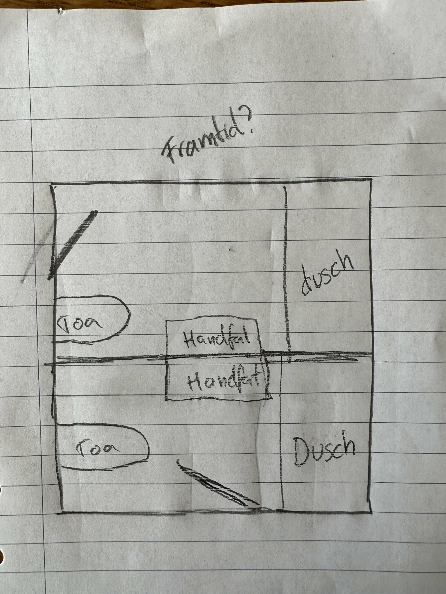

Jag skulle vilja göra om badrummet och dela upp det i två badrum. Ett skulle vara gästbadrum och det andra bli master bath.
Brukar dusch och badvatten blandas med toavatten? Så att vi således kan leda ut toavatten i tex badavloppet
Och hur gör man med avloppen i badrum som har vattenburen golvvärme på träbjälklag? Måste detta rivas eller läggs avlopp på ett sätt som gör det möjligt att ändra storlek i framtiden?

Just nu är det inte viktigt. Vi planerar de eventuellt kommande 5-15 åren och ser över möjligheter. Badrummet är 10 år gammalt så än är det inte dags.F fredrik.johansson skrev:Fint badrum du har! Tidlöst och ser välplanerat ut!
