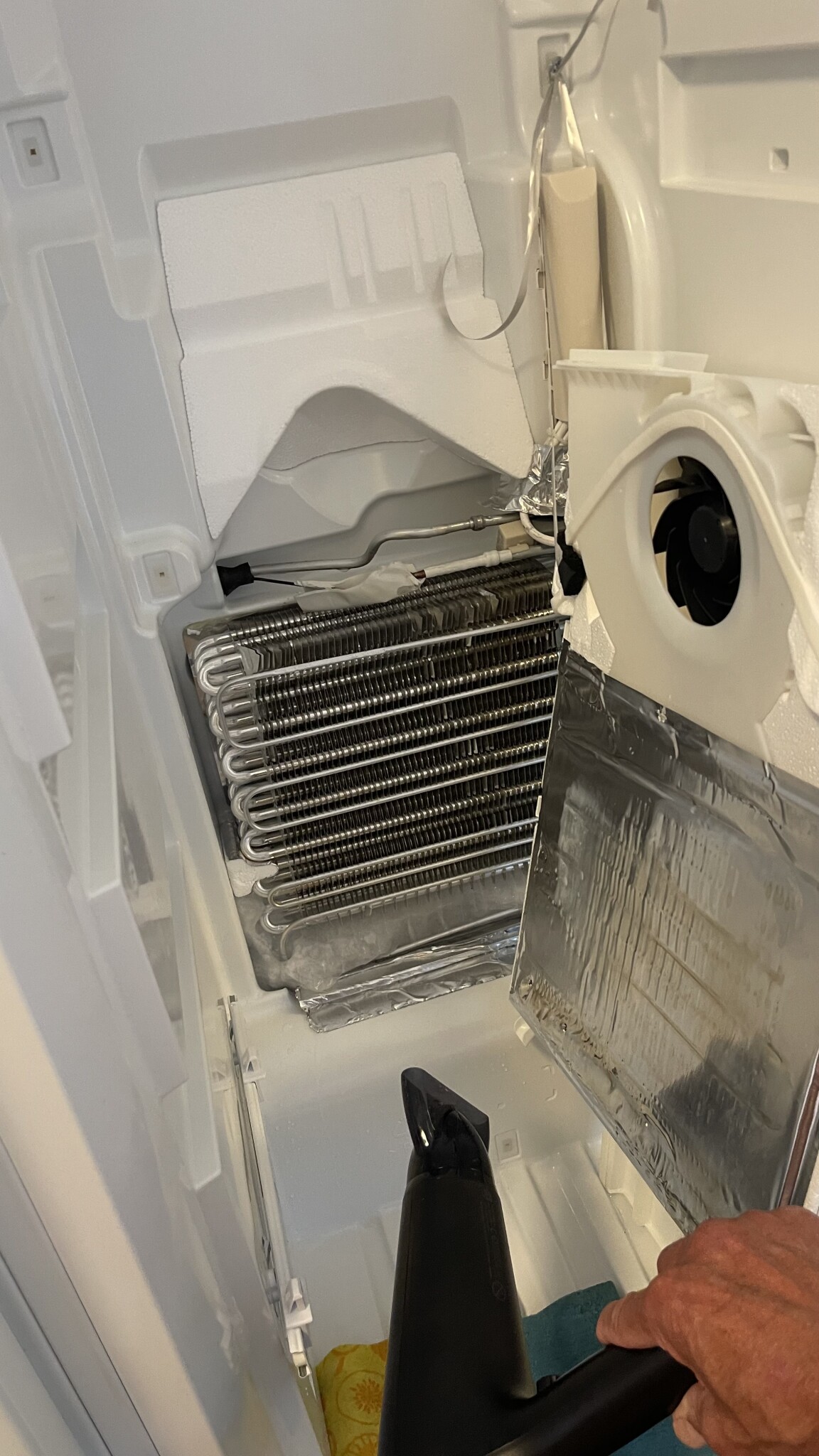

Jag har en hyfsat ny Elektrolux frys (EUE2977MAX) med problem. Plastkåpan längst in i frysen buktar ut och trycker på lådor och skenor. Jag tänkte att det var is där bakom som trycker på kåpan men nu har den stått avstängd mest hela dagen och det har inte droppat en droppe ur den. Och kåpan är lika utbuktande som förut.
Lite sugen på att försöka plocka bort den och se vad det är där bakom men jag vet inte riktigt hur – eller om det är en bra idé.
Någon som varit med som liknande? Jag har ringat in "problemområdet" på bilden.

Det är stopp i avrinningen där vattnet ska rinna ut när den avfrostat. Man brukar få dra en koppartråd man virar runt avfrostningselementet ner i avrinningshålet för att lösa problemet

iom att detta område är isolerat så tar det mer än några timmar på sig att släppa vatten

Jag plockade bort kåpan inne i frysutrymmet och det var solid is där inne, kylelementen, flänsarna, eller vad de bör kallas, har fått lite skador och kåpan är inte helt rak i formen längre.
Nu är den dock isfri och torr och jag har satt på kåpan igen efter bästa förmåga.
Så vatten droppar ned i dräneringshålet i baljan under frysmojängen till fatet som vilar på kompressorn och avdustar sedan av kompressorns värme?
Om jag ska dra en koppartråd så är det det hålet som gäller, men med risk för att låta helt bakom flötet – vilket är avfrostningselementet?
Jag är lite sugen på en ny frys, men jag behöver ha en fungerande så länge 😳

Yes korrekt bedömning, det rinner ner till skålen och dunstar sen.
Dra en tråd från "röret" i botten som ligger mot aluminiumplåten, det är elementet.

Bra bild, såg att man vrider bakstycket åt höger för att klara kabeln till fläkten IMG_4758.jpeg
