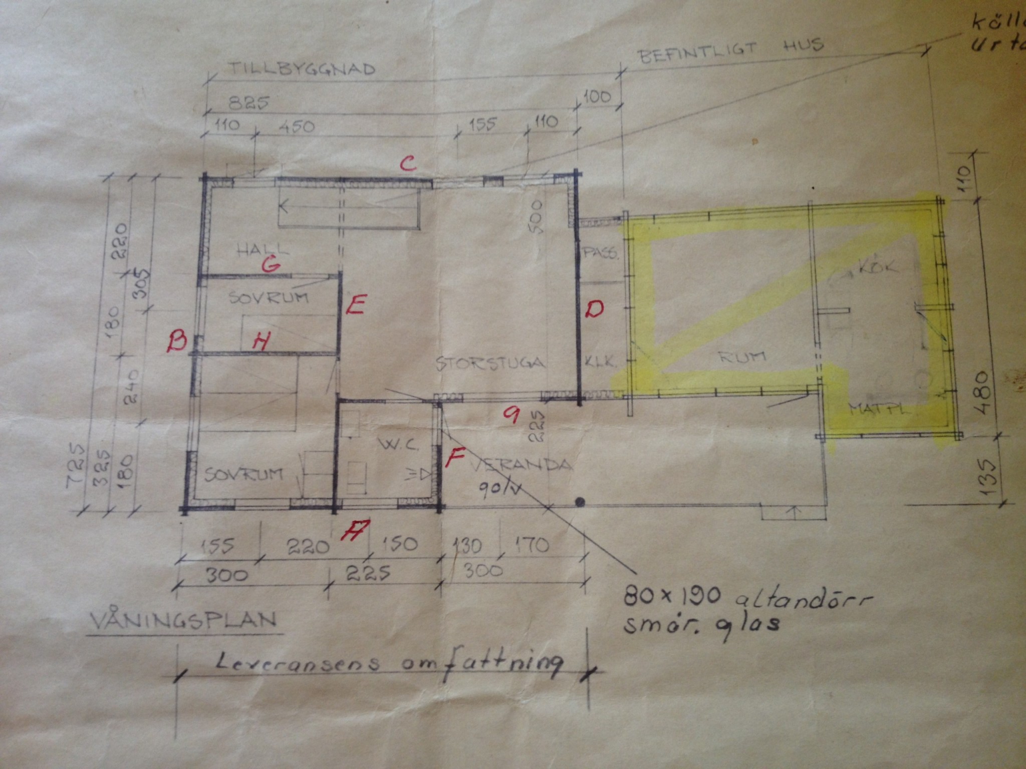

Vi skall renovera ett av våra rum i källaren och funderar i så fall på att ta bort en väggbit som är lite i vägen, men vi behöver lista ut om den är bärande eller inte innan man vågar peta på den.

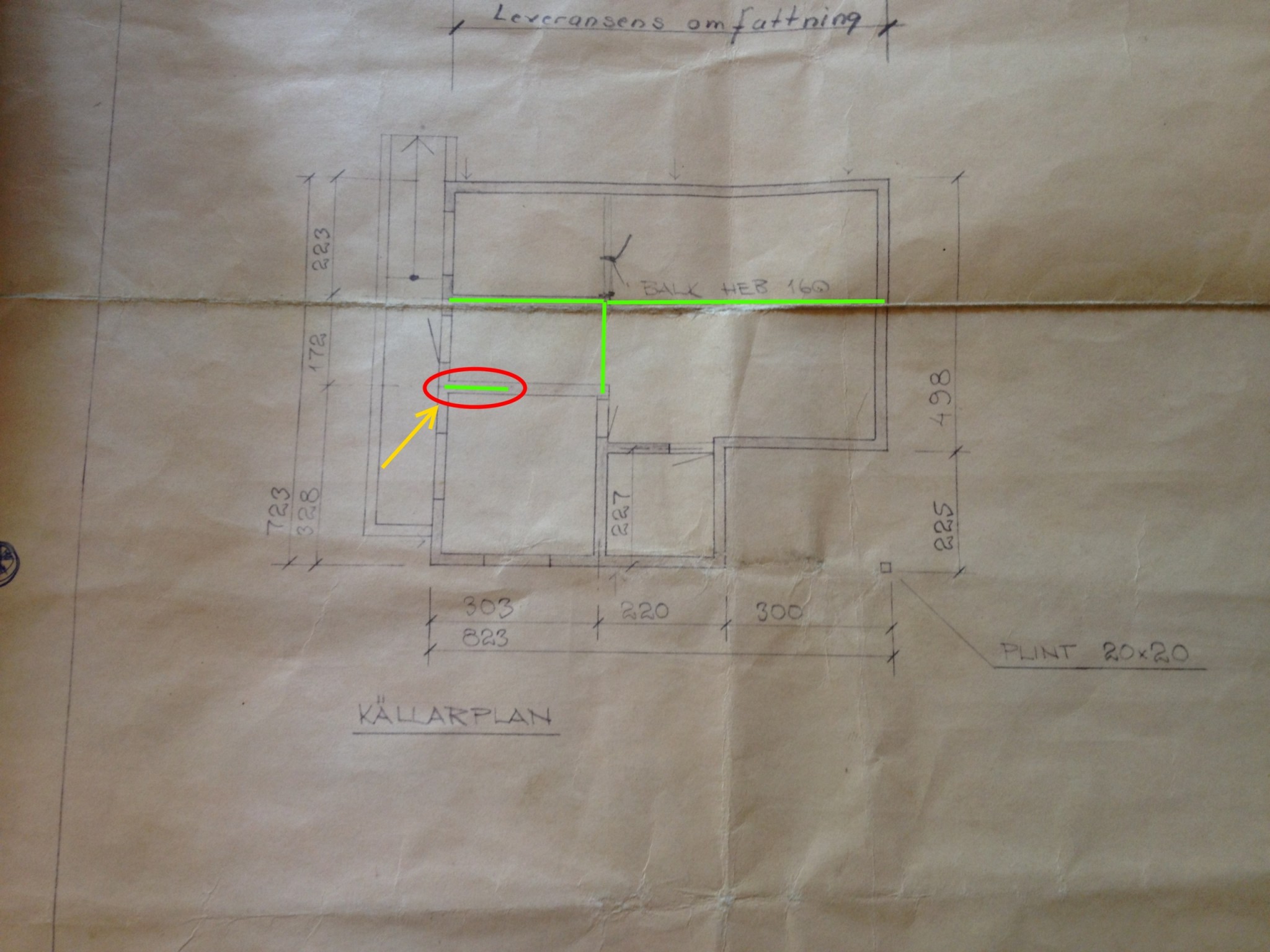

Väggen finns i källarplanet, stående på en betongplatta. Enligt ritningen från 1978, när tillbyggnaden gjordes, så verkar det ha varit en hel vägg där från början, men en stor del är borttagen och nu vill vi ta bort den sista biten (inringad på källarplanets bild). Balken som nämns på ritningen sitter inte ihop med den väggen utan den sitter i väggen på andra sidan ytterdörren.
Vad tror ni om detta? Vågar man riva bort den sista biten också?

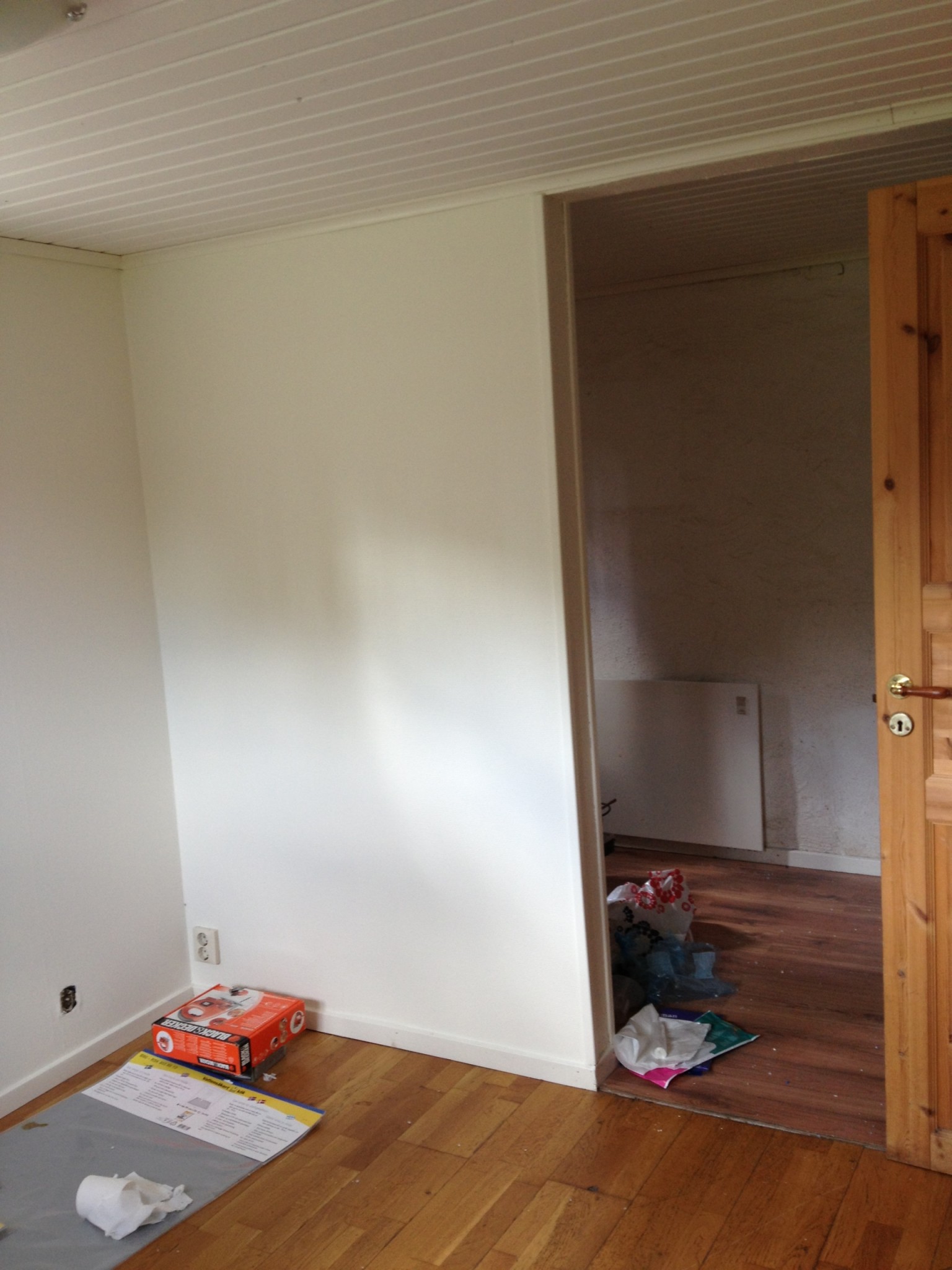

Det är gipsskivor på väggen i alla fall, hur det ser ut inuti har jag inte undersökt.

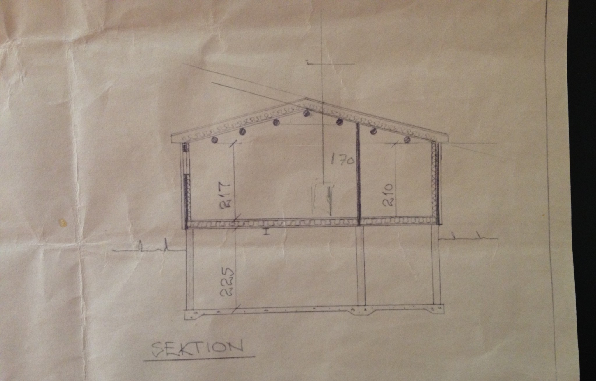

Bjälklaget vilar inte på den väggen utan på ytterväggen, men om du kollar på bjälklaget och ser om det går en balk som går PRECIS ovanför den väggen eller om det väggen är mellan 2 stycken.

Nästan, trappan ligger på utsidan av ytterväggen och ligger längs med huset. När jag tittar närmare på översta bilden så ser jag nu att det antagligen är den som är utritad till vänster om de gröna linjerna jag har ritat in själv
Det är en gjuten vägg på andra sidan trappan som har jordtrycket på sig (linjen längst ut till vänster på översta bilden).
Balken går vid det långa gröna strecket på den översta bilden, så den sitter inte alls ihop med den väggbiten. Men även om den inte har någon balk, kan den hjälpa till att hålla upp något ovanför?

På ritningarna ser du att rakt ovan den vägg du vill riva står en vägg, vilket tyder på att din vägg är bärande.
Om jag läser din sektion rätt så har du dessutom en vout under den väggen vilket då innebär att den är bärande.
