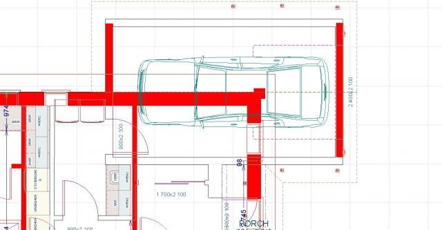

A AnetteL #1 Medlem · 149 inlägg 7 feb 2011 00:24 AnetteL Medlem 149 inlägg 7 feb 2011 00:24 #1 Jag undrar om (och isf hur) det går att låta ovanvåningens del på ett 1 1/2 plans lecablockshus inte gå i linje med nederdelens väggar. Hoppas ni kan se från bilden vad jag menar.. Ovanvåningens vägg (hörn) går ut över garaget. Inloggade ser högupplösta bilder Logga in Skapa konto Gratis och tar endast 30 sekunder
A anaitis #2 Byggveteran · Trollhättan , Västra Götaland · 1 976 inlägg 7 feb 2011 08:29 anaitis Byggveteran Trollhättan , Västra Götaland 1 976 inlägg 7 feb 2011 08:29 #2 Går fint, men kräver att man använder balkar/pelare/starkt bjälklag. En konstruktör löser detta åt dig enkelt. Kostar såklart lite mer!
