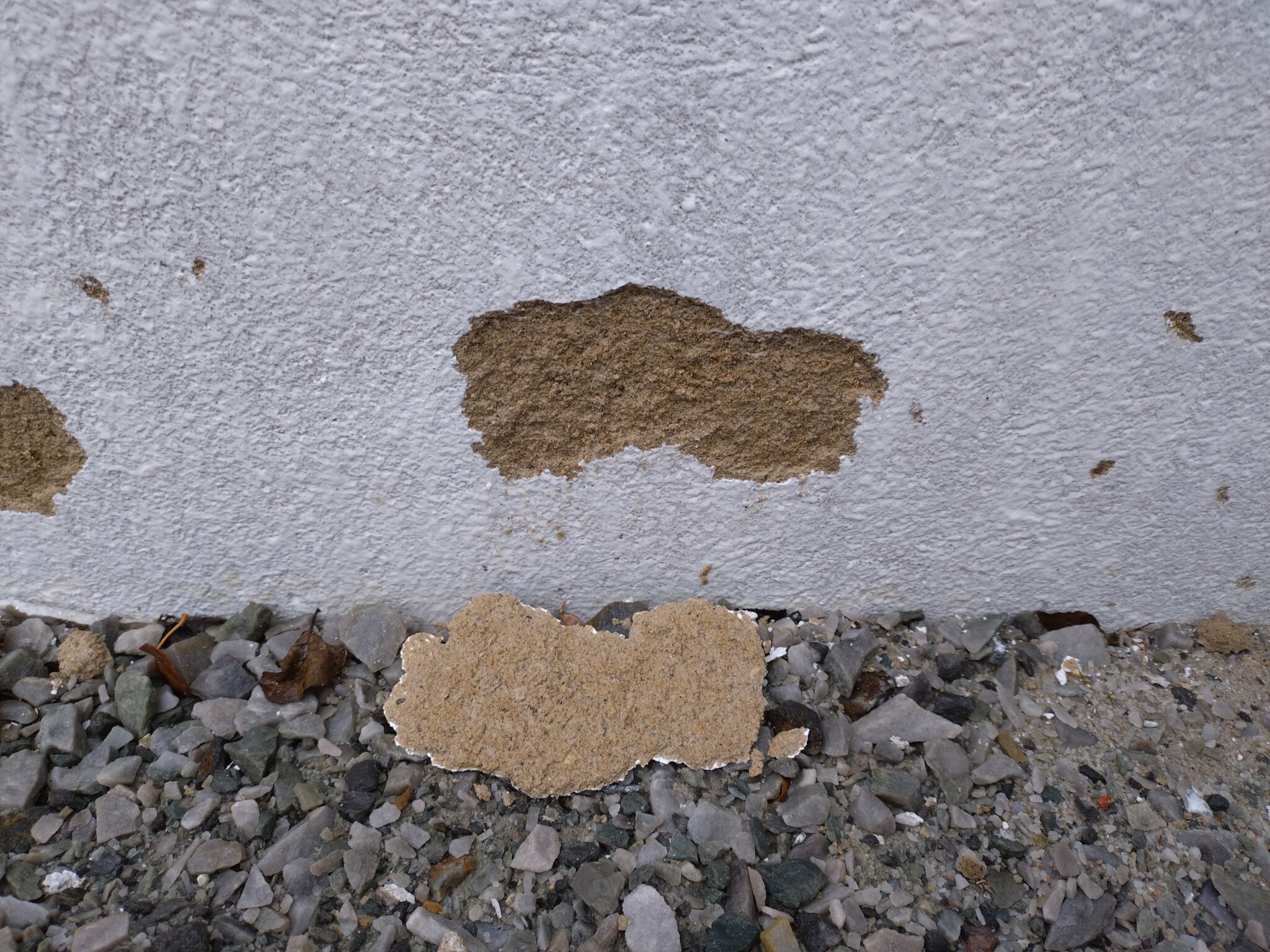

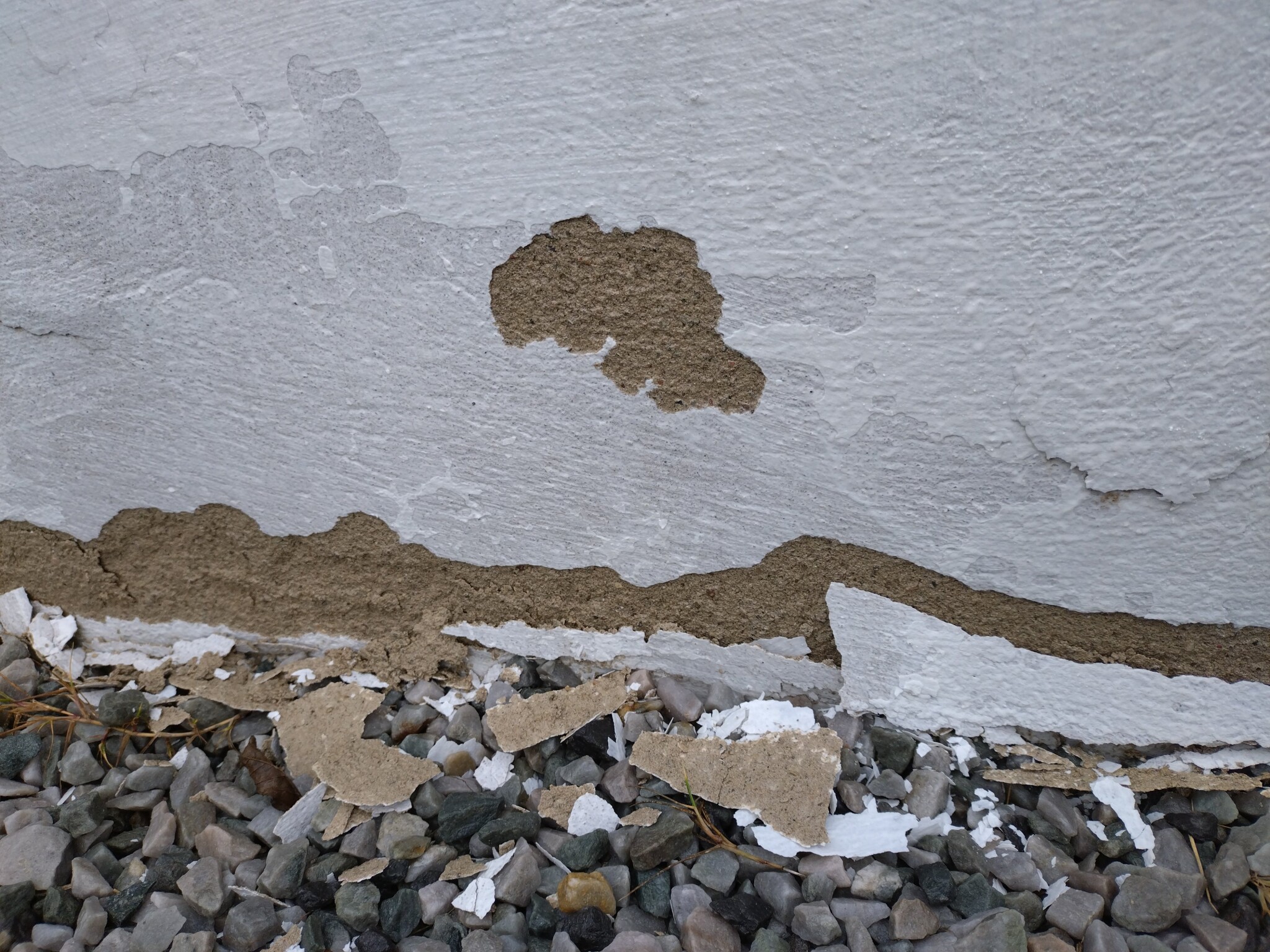

Vi har byggt en mur i somras som vi har putsat och målat med KC färg i september. Nu har både puts och färg börjat lossna nertill. Förstår att det är fukt nerifrån marken men hur ska vi göra för att rätta till det?
  • Putslagret och färgen har flagnat från nederdelen av en mur, med stenar liggande på marken nedanför.
  • Puts och färg som flagnar från en mur nära marken, sannolikt på grund av fuktproblem.
J
Vad är det för mur? Vilket bruk har ni putsat med?
Charlotte Ahlberg
murbruk mellan blocken och puts&murbruk C är putsen
J
Ok, putsbruk C är inte lämpligt på en kallmur.
Mot mark så bör man ha minst putsbruk B som lägsta kvalitet..

Tack Jansson69 nu har jag läst på och vi skulle använt murbruk A (M10). Frågan är om vi behöver knacka ner all puts på muren för att putas om eller det räcker med den nedre delen?

Det är klart att man kan göra en tydlig avgränsning som en sockel, men det kommer att synas alltså du kommer inte kunna dölja skarven..
Jag tror ni kommer att få bekymmer med eran kallmur med C-bruk även högre upp då det suger till sig fukt..
Har ni eller inte något regnskydd upptil?

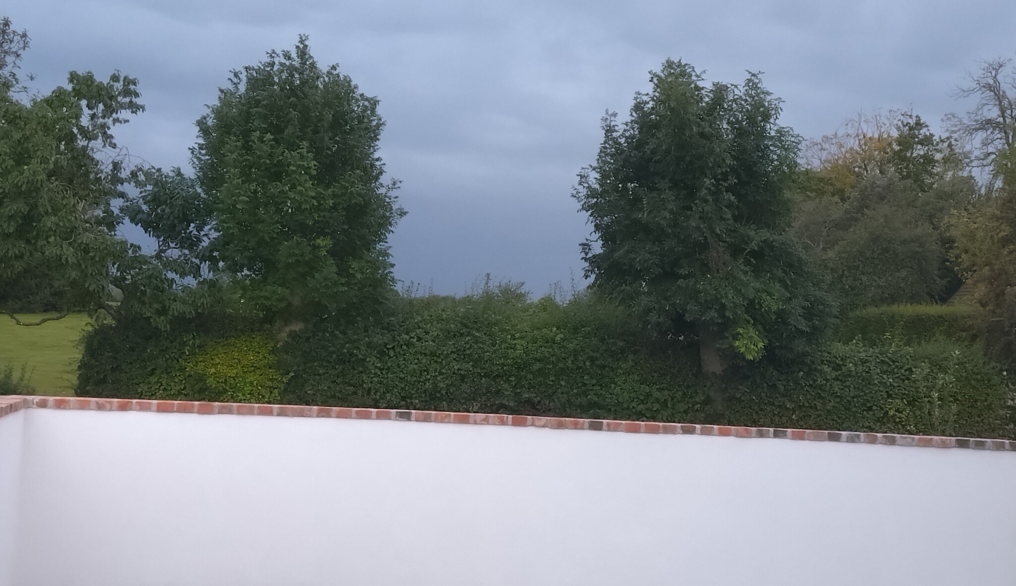

Okej ja det är lika bra att göra om hela muren. Vi har tegelstenar med lätt lutning mot baksidan av muren

Ok det var bra, jag skulle aldrig putsa en kallmur med sämre bruk än B-bruk av den enkla anledningen att muren är så utsatt med vädret vi har i detta land..

Vilken typ av sten har ni byggt/murat muren med ?
Känns som muren/bruket inte var riktigt torrt när ni målade med KC, & kanske också att färgen ser tunn ut i nedkant. (viktigt med 2 heltäckande färglager & att dräneringslagret muren står på inte kan få vatten stående)
Även om B-bruk borde används, så fungerar ofta också ett C-bruk om allt görs "enligt boken".
Teglet ovanpå skyddar heller inte muren tillräckligt bra från nederbörd/fukt.

Vi byggde muren med Murblock BAS sen Murbruk B och därefter puts&murbruk C. Vi väntade ett bra tag tills vi målade med KC färg och ja det ser tunt ut men vi målade 3 ggr.

Sen är det knepigt med den lösning i vårt klimat. Alla murar brukar ha ett plåttak av detta skäl här uppe i norr. Annars rinner det in vatten i dem och de frostspränger.
Tveksamt om putsen i sig är problemet med tanke på att det släpper längst ner...........muren suger som sagt fukt från backen. Det är få som grundlägger en mur korrekt. Egentligen ska det grävas ur och fyllas med kapillärbrytande material på samma sätt som man grundlägger för ett hus.
Charlotte Ahlberg
Ja du har säkert rätt. Vi satte stenarna så det är lutning utåt bara för att det inte ska rinna in vatten i dem. Och sen har vi förseglat dem med ett material som vi penslat på. Det verkar som fukten tränger in underifrån fastän vi har gjort allt förarbete med gjutning och allt så det är väl kapillär effekten
Charlotte Ahlberg
som sagt vi grävde ur ordentligt och gjöt först men inte med något speciellt kapillärbrytande material
