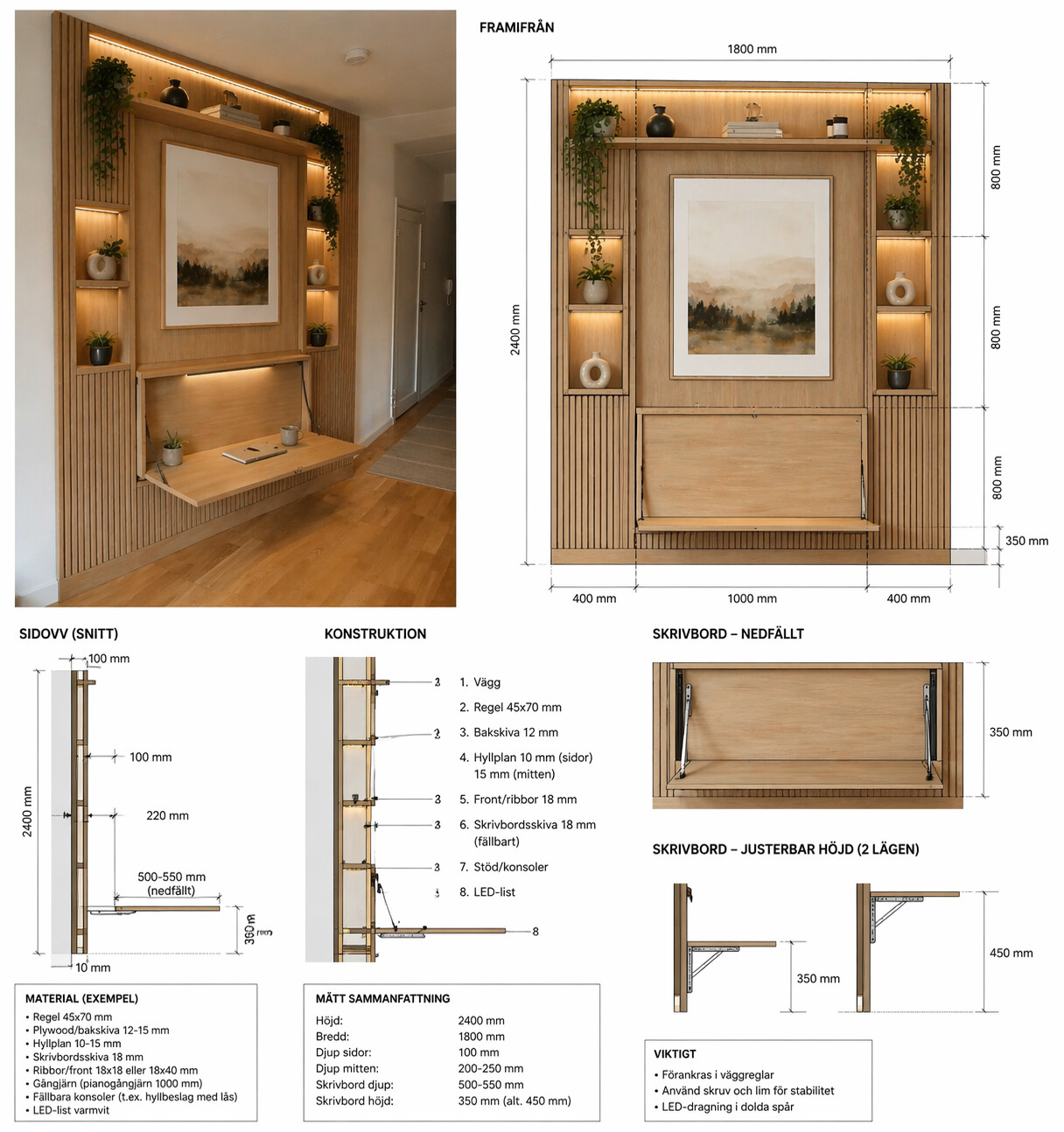

Jag filosoferar om att dekorera min hall lite med något roligt bygge, ska sägas att jag inte är någon finsnickare och ingen byggare i grunden.
Har renoverat tidigare men mina kunskaper är begränsade minst sagt.
Jag bor i en 2a och just nu arbetar jag med datorn i knät eller på en stol där jag sitter på golvet vilket känns bra för min kropp därav denna iden.
Jag bollade med chatgpt och är ganska nöjd med designen och tror det hade smällt in bra i min lägenhet i stort, jag är medveten att måtten är off och den bör ju gå ut från väggen mer än det syns på bilderna.
Jag blev taggad på att bygga detta men är så många frågetecken från min sida och därför bollar jag lite här.
Vad ska jag köra för materialval?
Finns det något smart sätt att bygga luckan som man öppnar med gasdämpare eller dylikt. Går det bygga in en höjbar/sänkbar skrivbord. Roligast hade ju varit om den kunde gå ner likt en tv och en tv bänk med en sån hiss men känns inte som det kommer gå och viktigaste är väl att kunna höja den så man kan sitta på en stol mellanåt.
Belysning? Vilket sort? Ledlist med infräst aluminiumram?
Det kommer säkert fler frågor beroende på antalet svar här.
