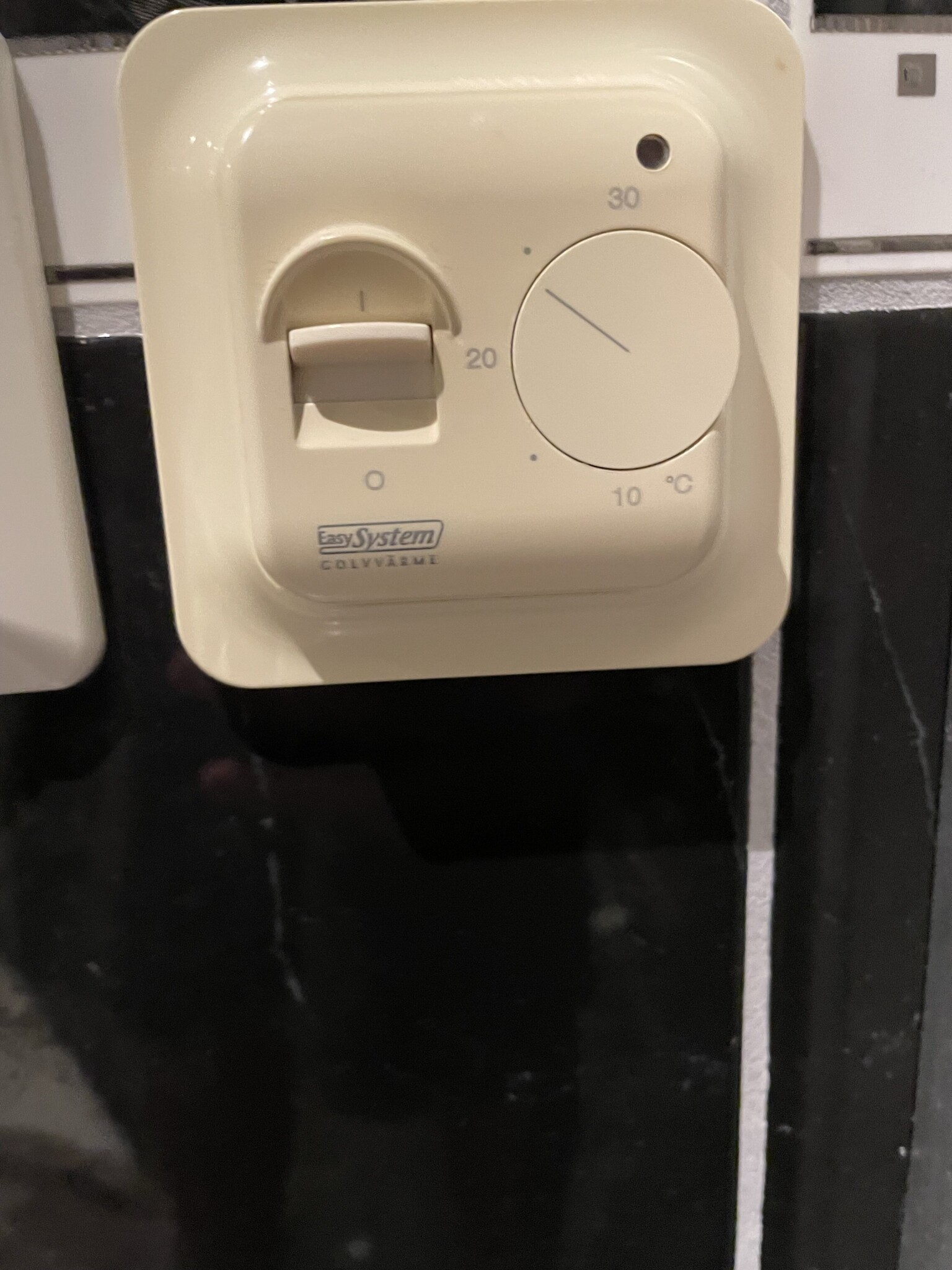

Skulle ENORMT uppskatta om någon har en blekaste vad jag kan byta min befintliga defekta golvvärmetermostat mot?
Såhär ser den ut. Hittar produktbeskrivningen på Clas Olsson, ser ut såhär:
https://www.clasohlson.com/medias/sys_master/9542708723742.pdf
Easy System golvvärme.
Men vet inte vad jag skulle kunna köpa som kan ersätta, har någon vänlig själ något svar? Vet inte om man även behöver byta givare.
Allt gott

Ex. Plejd Smart Termostat TRM-01 finns om du vill ha en diskret, smart termostat som integreras i Plejd-appen. Via appen kan du enkelt konfigurera vilken givare som helst, inklusive din givare. Värderna står i din manual.S Solimelo skrev:Hej!

Hej!H Håbbe01 skrev:
Skulle den kunna ersätta min tidigare direkt då?
Kan man då använda samma givare?
https://www.clasohlson.com/se/Plejd-TRM-01-smart-termostat-golvvarme,-digital,-Exxact/p/46-1260
Den såg jag då.
Precis, det var iden. Finns andra med. Kan du byta givare så är det väl enklast att köpa en helt ny termostat dör givare finns med. Många fall är den ingjuten i golvet så då är det en bra ide att kunna ställa in vilka givare som helst i själva termostaten. Typ av givare varierar kraftigt. Ingen speciell standard.S Solimelo skrev:
Tack!H Håbbe01 skrev:Precis, det var iden. Finns andra med. Kan du byta givare så är det väl enklast att köpa en helt ny termostat dör givare finns med. Många fall är den ingjuten i golvet så då är det en bra ide att kunna ställa in vilka givare som helst i själva termostaten. Typ av givare varierar kraftigt. Ingen speciell standard.
Köpte den och testar, förhoppningsvis kan man använda samma givare om inte den är defekt, men då bör termostaten fungera ändå..
