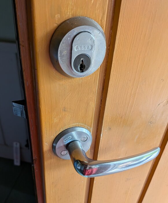

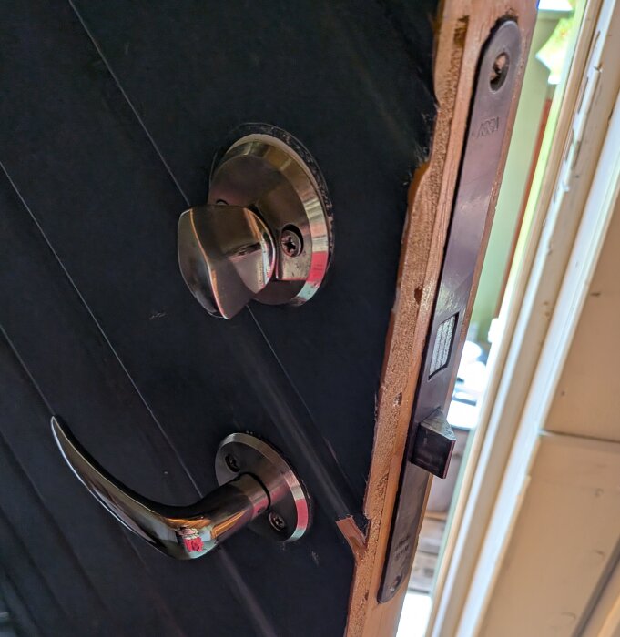

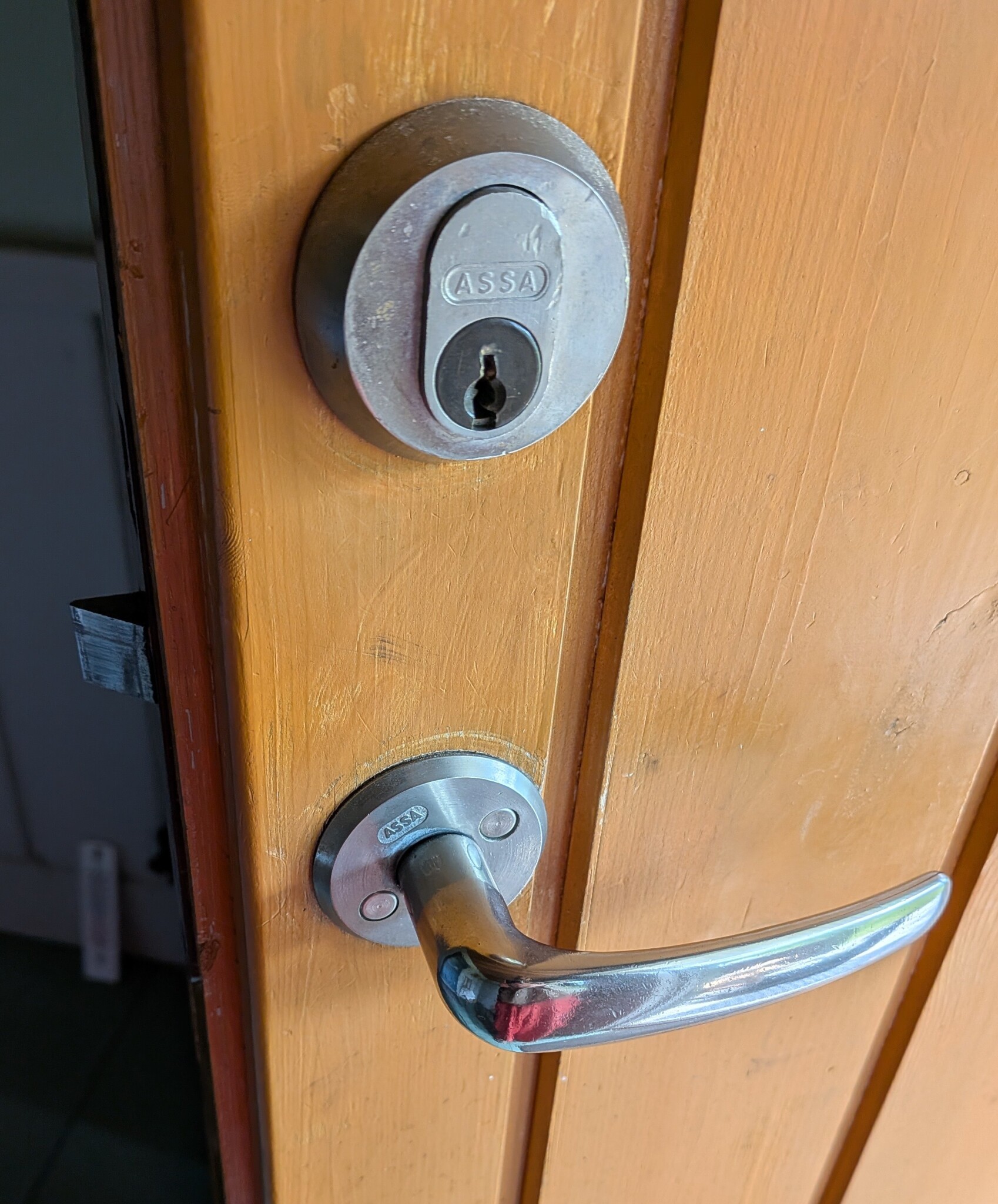

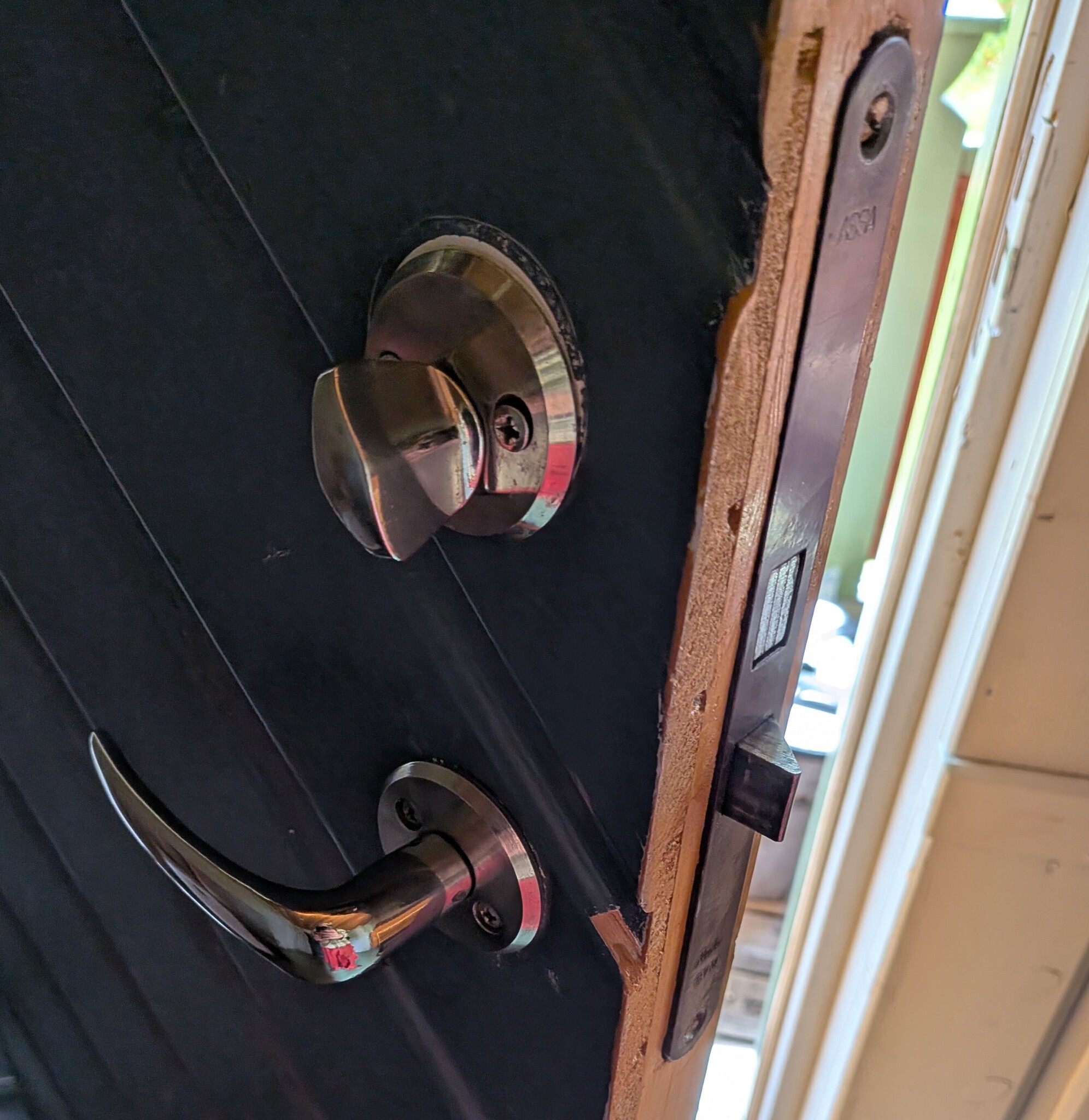

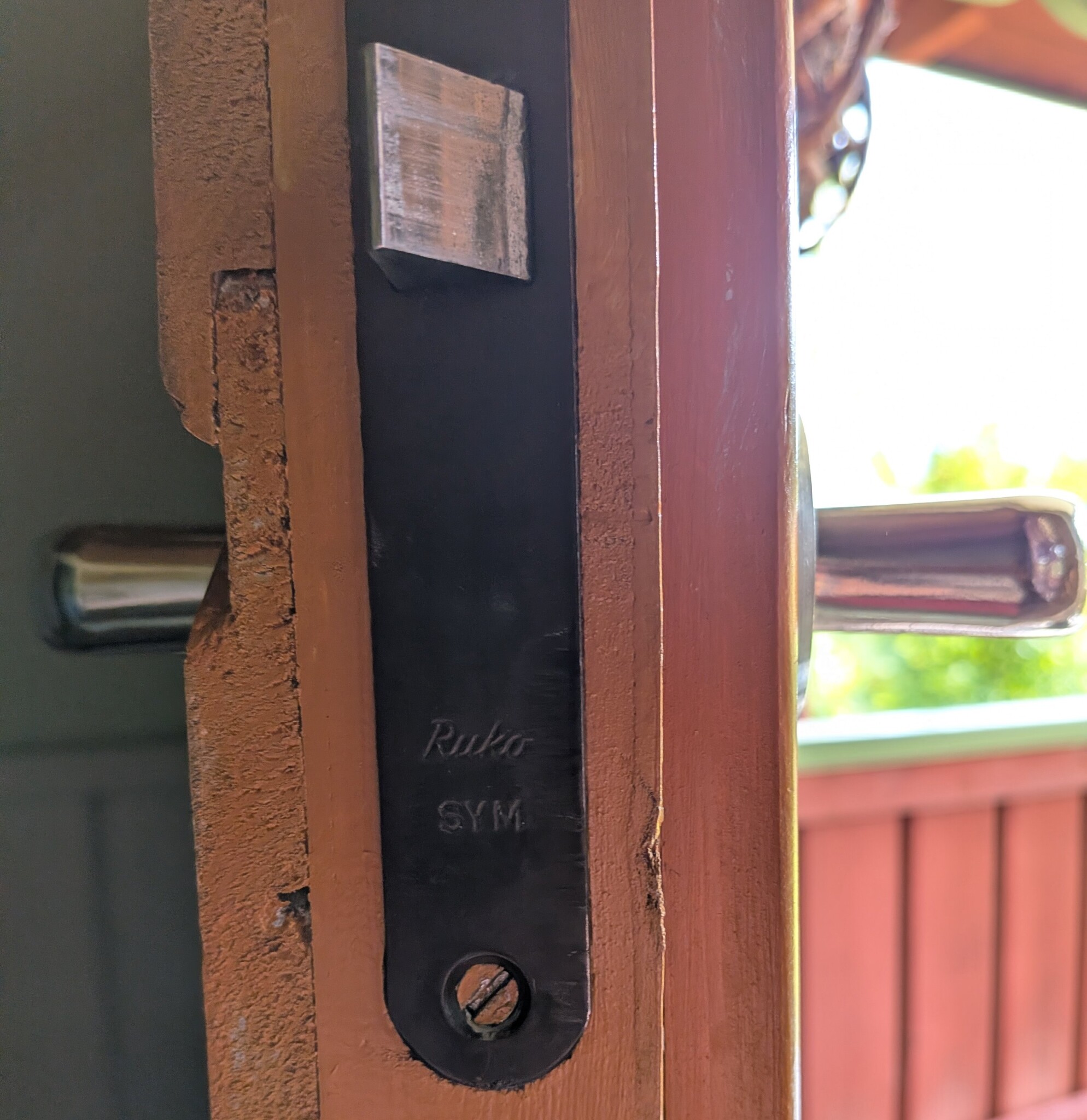

Låset på min stuga har börjat strula, vrider jag om nyckeln eller vredet så behöver jag trycka inåt för att det ska hända något och det känns överlag mer och mer glappt i mekanismen.
Eftersom det är det enda lås som nyckeln går till så tänker jag att det enklaste vore att byta ut både cylinder och låshus på en och samma gång men det enda jag vet om det är att det är från Assa och det står "Ruko Sym" på det.
Har försökt hitta någon sorts identifieringsguide för lås med googles hjälp med har inte lyckas. Är det någon här som kan säga mig vad det är jag har för lås mer exakt så att jag kan köpa ett nytt lås innan jag plockar ur det ur dörren?

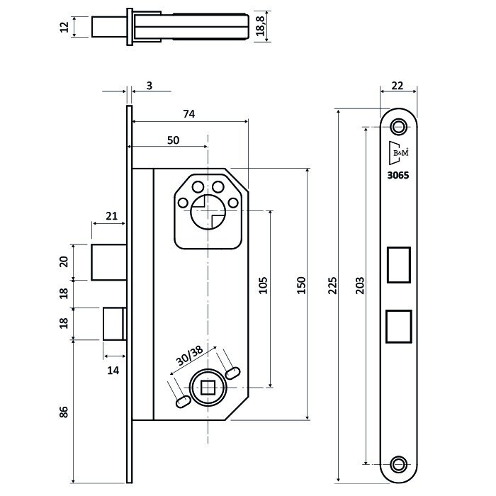

Kolla och jämför med dessa måtten, nu var det många år sedan jag bytte ut mitt men tror nästan säkert att jag bytte till ett 565
Jag ser likheten. Får ta och kolla om det matchar.
