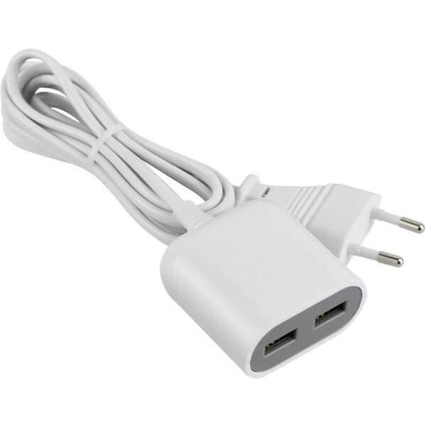

ullet
Byt kontakt på en sån här:
Vit väggladdare med två USB-portar och europeisk kontakt, avsedd för laddning av två enheter samtidigt.
stais
Nu var det väl USB-C kontakt som TS ville ha och inte USB-A.
stais
ullet
TS skrec USB-C ingång, så det är ju bara att välja en USB-kabel som passar mellan.
