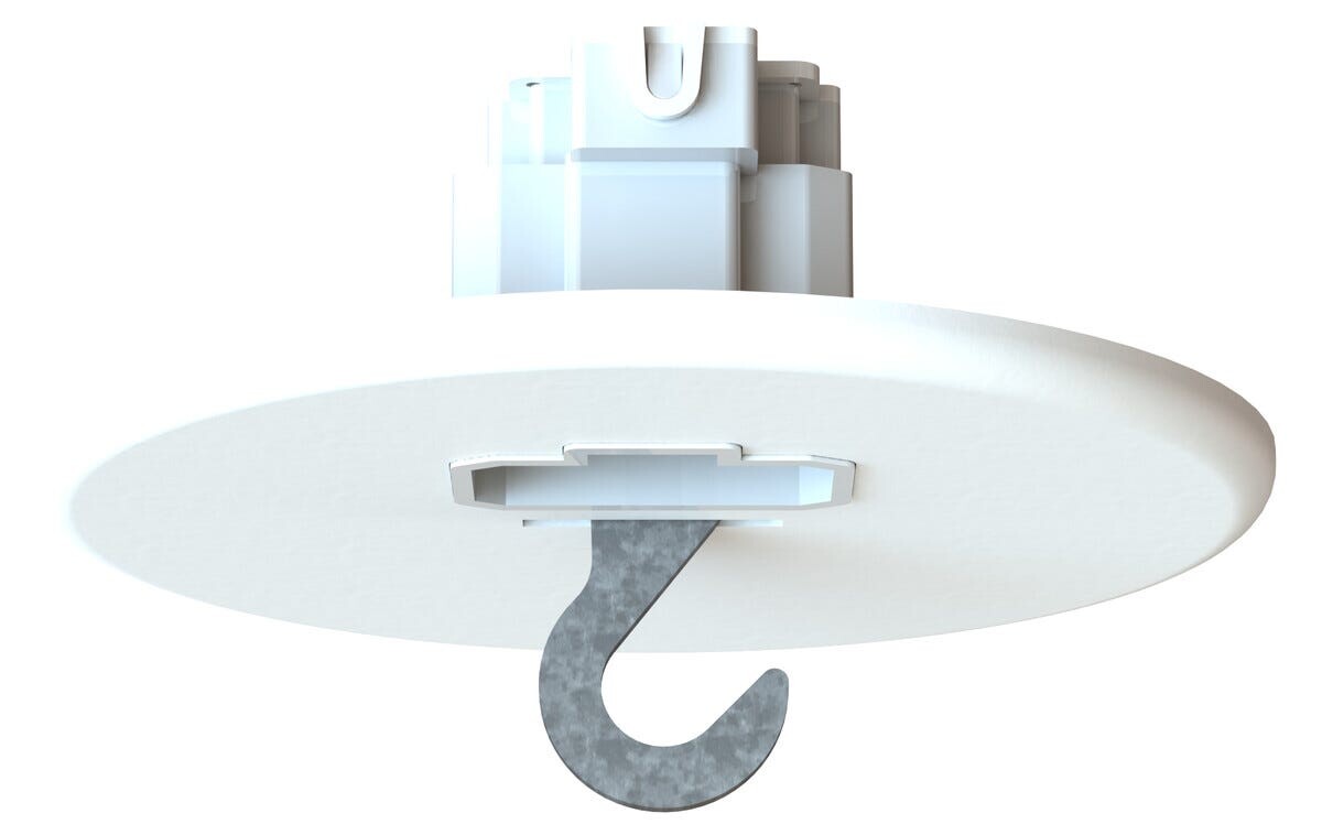

De inbyggda krokarna i de allra flesta DCL-lampkontakten för tak tål max 15kg belastning (se bild för en variant).
Men det någon lampkontakt som tål mer, runt 25-30kg? Har googlat men inte hittat någon.

Jag har inte sett några taklock för mer än 15 kg, varsig DCL eller annan. Takdosorna de sitter i tål inte mer heller. För mer stöddiga armaturer får man sätta en stöddigare krok i taket.

Ja och då ska det framgå i installationsanvisningarna hur den ska förankras i taket så det blir säkert.

Tack för tips! Känner du till något varumärke eller modell på ett sånt lamputtag som håller för mer vikt?

Jag tror han syftade på att armaturen i sig kommer med en beskrivning på det

Man måste ju hitta en takstol eller motsvarande att sätta kroken i också. Mycket tveksamt om glespanelen överallt håller för 30 kg utan nedhäng och risk för brott. Har man betongtak som i bjälklag i lägenheter är det lite enklare men man måste välja rätt krok, plugg och borr.
