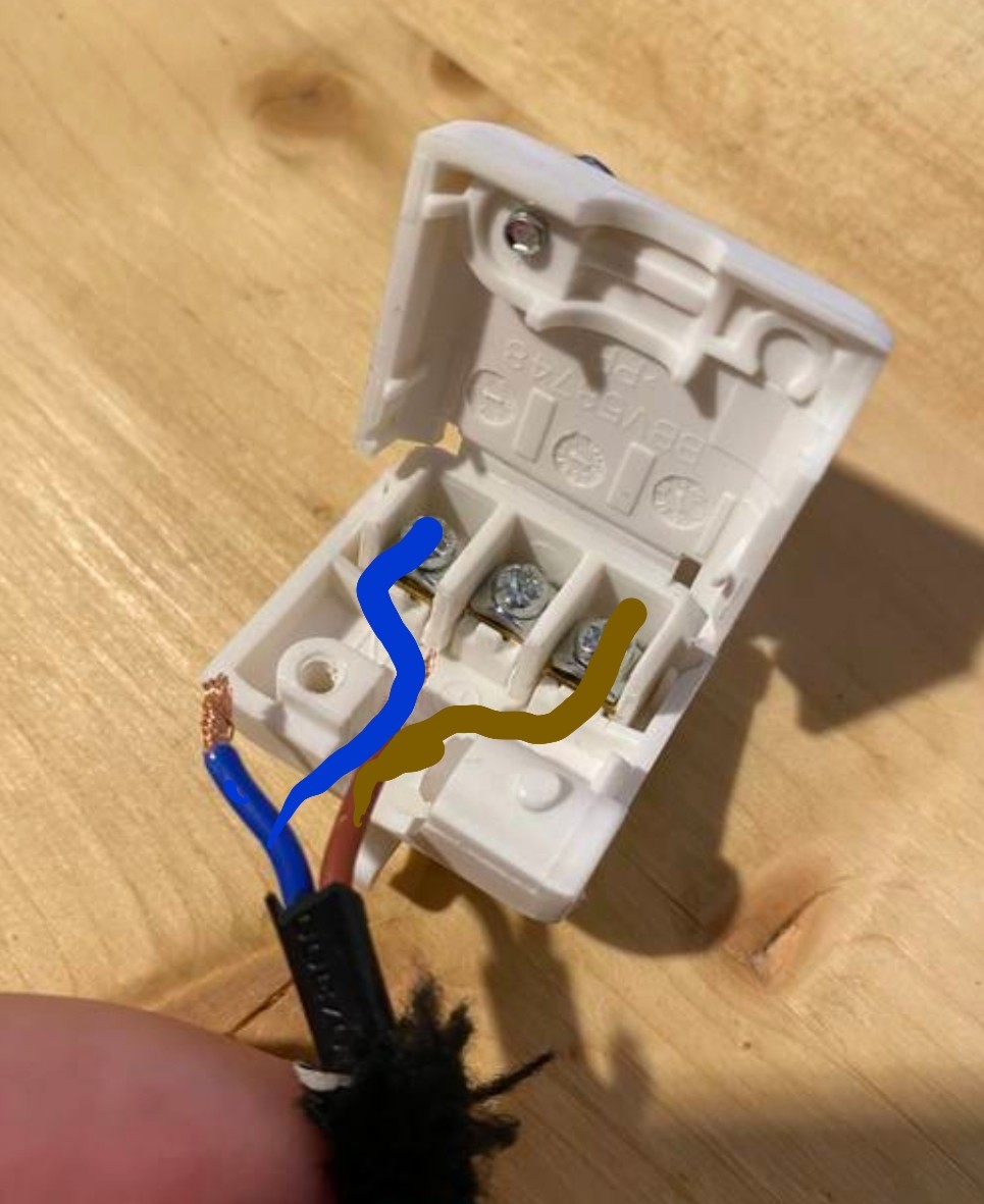

Har köpt en ny lampa som jag behöver koppla till en dcl kontakt. Lampan är inte jordad så finns bara två sladdar att koppla in men kontakten verkar kräva tre. Funkar det att koppla ihop på något vis eller vad bör jag köpa för kontakt?
  • En öppen DCL-kontakt med en ojordad lampa vars två sladdar är förberedda för anslutning.
Det är bara att koppla på de två yttre. DCL finns bara som jordad
Sannabe
Okej, tack! På de två yttre åt höger eller vilka av dem?
Dom två som inte är i mitten.
Jadu, en är i mitten och de andra två ät yttre
Öppen elektrisk kopplingsdosa med en skruv i mitten och två yttre, kablar ej korrekt anslutna.
Zacke123
Ja ursäkta, det är ju självklart att ni menar så. Vi testade att göra så och det fungerade tyvärr inte därav trodde jag att ni menade något annat. Men tyvärr inget ljus när vi kopplar i de två yttre och lämnar mitten.
Antingen så är det inte kopplat så det är kontakt i skruvarna eller så är det fel någon annanstans. Trasig lampa eller fel strömbrytare, eller kanske inte aktivt på något sätt
