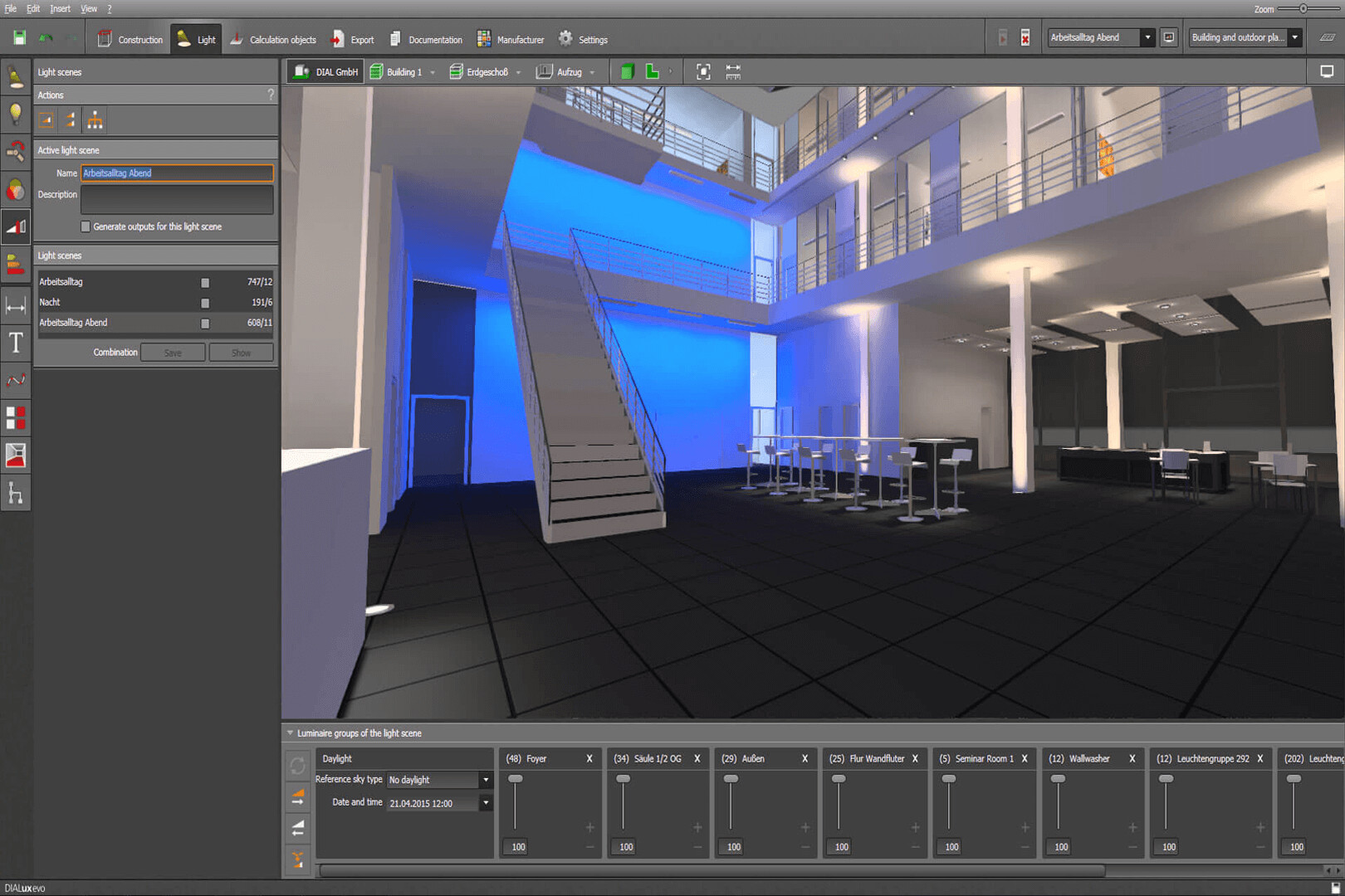

Iofs kör jag (men mycket sällan!) ett program som renderar ljusberäkningar.
Men det blir en statisk bild, så om det tar lite extra tid spelar ingen större roll, och programmet kanske inte alls använder grafikkortet för beräkningarna (nästan troligt, för det tar alltid en hel bunt med sekunder att rendera en bild).
Dialux heter programmet, mycket bra och kraftfullt, och fritt.
https://www.dialux.com/en-GB/download
T.ex. så här kan en renderad bild över ett ljusscenario se ut:
