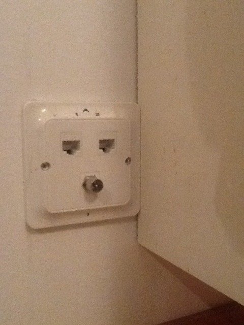

Nån som vet om det finns ett kombinerat data och antennuttag för infällnad i apparatdosa?
Tack på förhand!
Eljo trend har väl (och säkert de flesta uttagsserier). Jag har iaf 2 x ethernet + coax. Någon elektriker kan säkert ge dig ett E-nr.

Det var ju helt omöjligt att hitta vårt uttag på bild...
babianarmar
Det finns ingen liknande som passar i en ram för eljo exxact?
Passar inte.

Det finns Exxact-prylar från Schneider.
51 026 57 Täcklock Exxact för 2x Actassi/LexCom + 1x F don
51 024 00 Montageram Data (svart)
50 827 00 Montageram F-kontakt (svart)
Om du klarar dig med en data och en koax så är de andra centrumplatterna i exxact-serien bättre kanske, för de är snyggare. Exempel:
51 026 77 Centrumplatta Exxact
51 026 37 Adapter för F-kontakt
Jag personligen tycker dock det är bättre att köra separata infällda uttag för data och koax

Har planerat med separata uttag så då är det nog lika bra att fortsätta ha det så! Tack för hjälpen!
