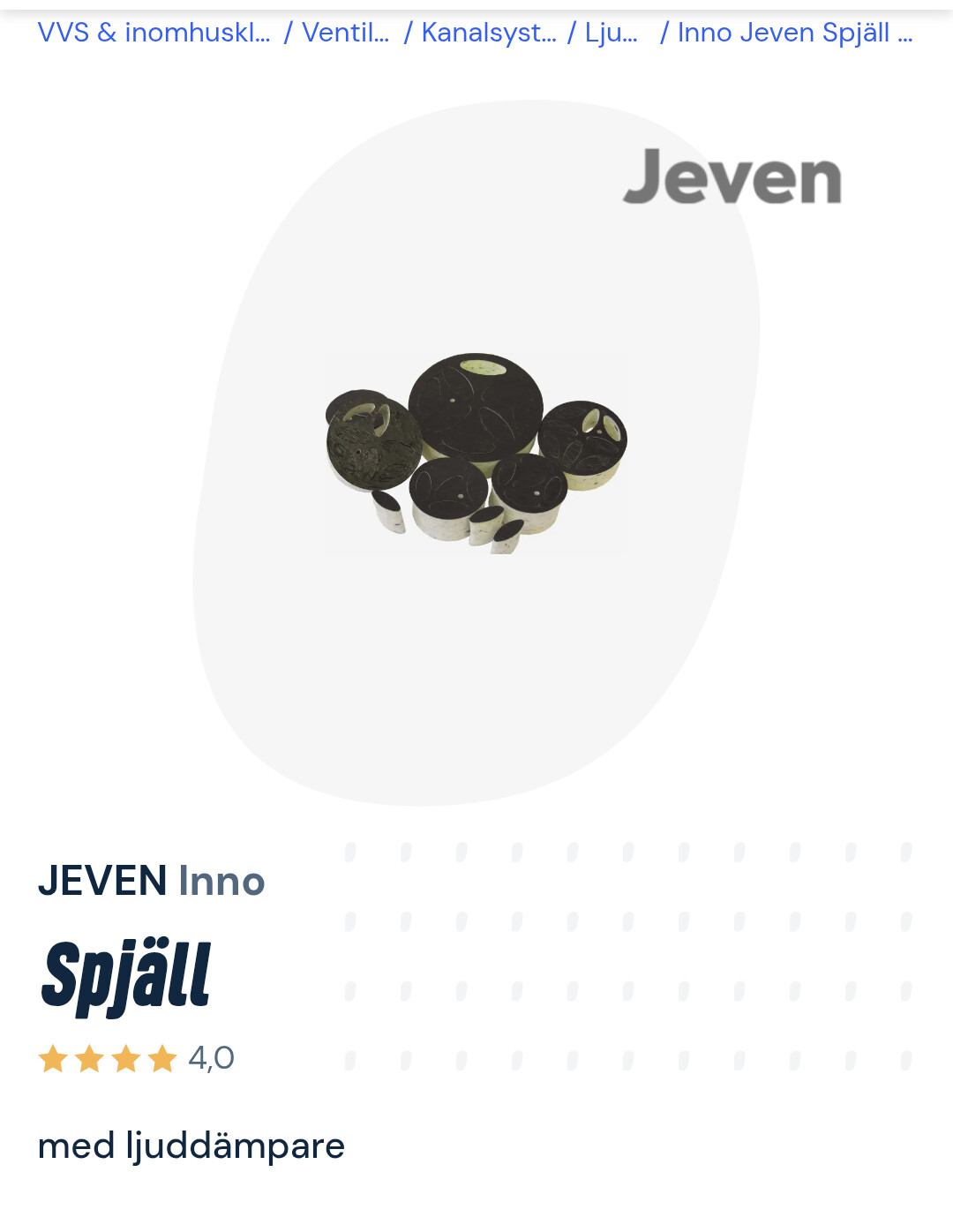

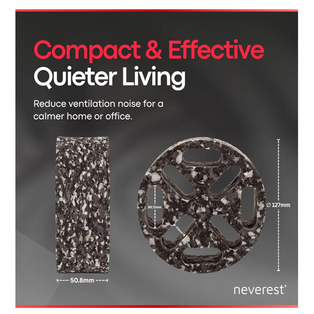

Har tittat på 2 olika insatser att sätta i röret för tilluften. Vad tror ni om dessa lösningar? Eller andra förslag?

De där stryper ner flödet så ska egentligen kompenseras med att öppna upp donet motsvarande. Mätutrustningen för att göra rätt är märkligt dyr men går att hyra.

Men bara för att se om det hjälper är det bara att plugga i och lyssna.

Jo förstår att det sänker flödet något. Men har 2 inflöden. Så tänker jag testar på det i sovrummet först. De är kopplade till samma kanal. Det blåser konstant, men inte speciellt mycket. Rätt liten lägenhet på 41kvm.F fiskbuggaren skrev:

Korrekt dimensionerade ljuddämpare löser problemet men de insatser du visar kommer säkerligen bidra till en förbättring, även om det är svårare att gissa hur mycket effekt de ger. MEN det är viktigt att vara medveten om att de sabbar balansen i ventilationssystemet. Om man inte följer upp med en injustering gör de att man med stor sannolikhet får problem på nästa OVK. (iallafall om besiktnignsmannen gör sitt jobb)
Med tanke på de problem du upplever är det inte omöjligt att man skulle kunna få bra effekt bara av att byta ventilerna i båda de lgh som är drabbade av överhörningen. Det kanske kan bryta ljudvågorna med de specifika vinklarna (obs - detta är spekulation och killgissning, inget jag har erfarenhet av) Även dessa behöver man mäta av så man behåller injusterat flöde.
