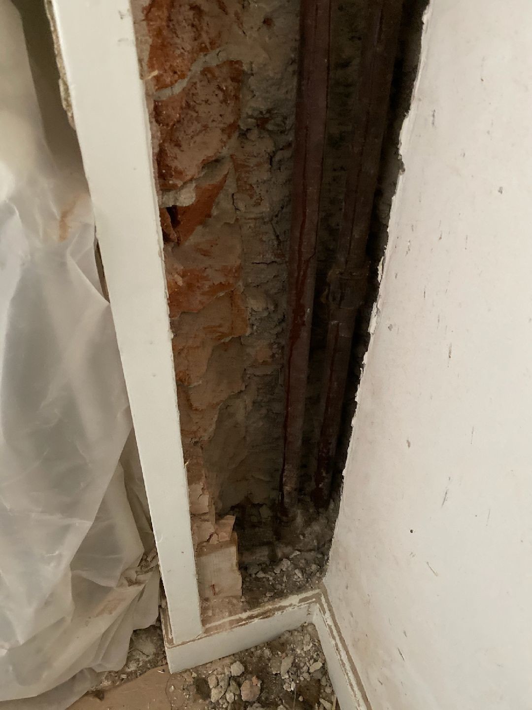

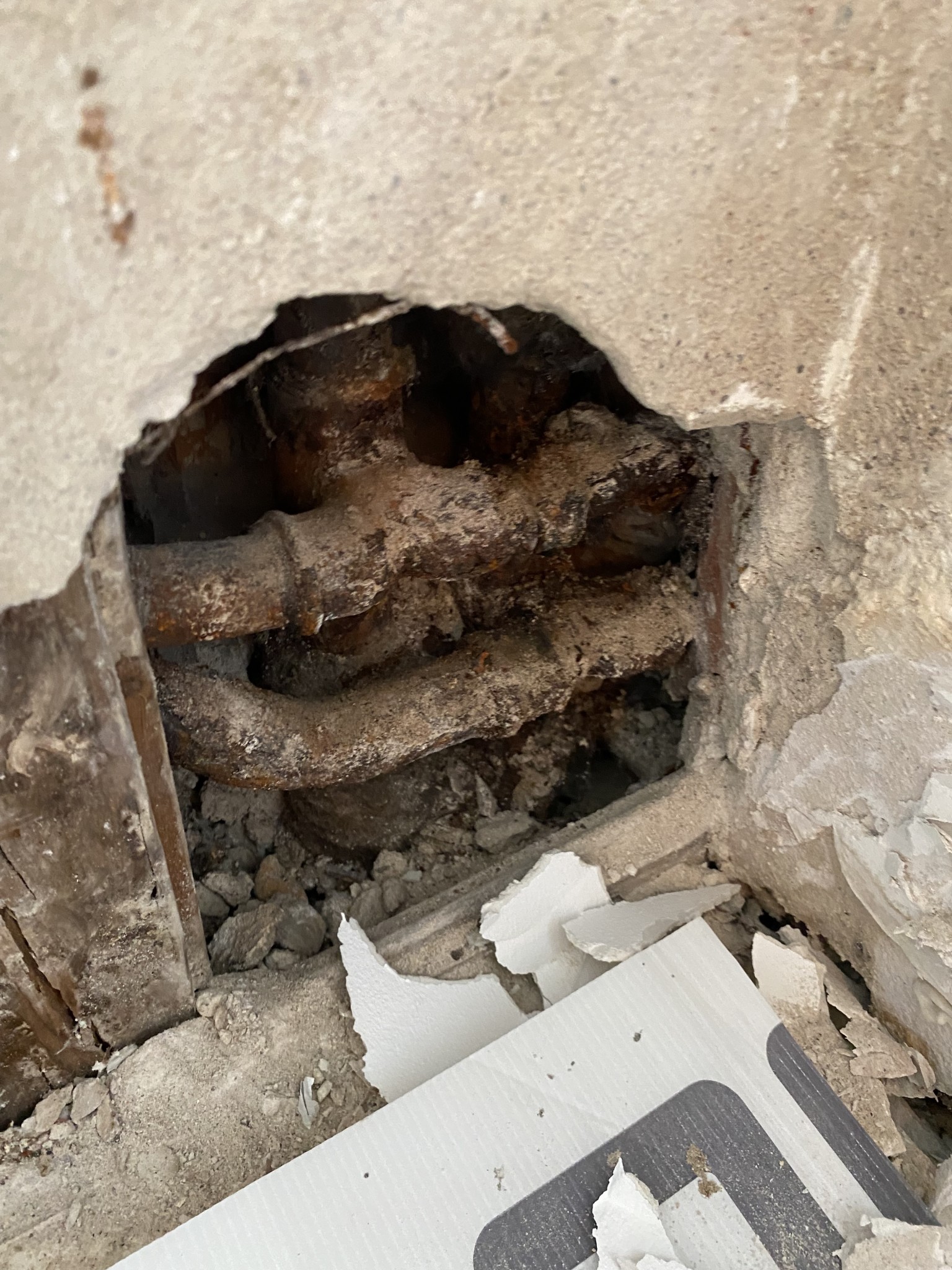

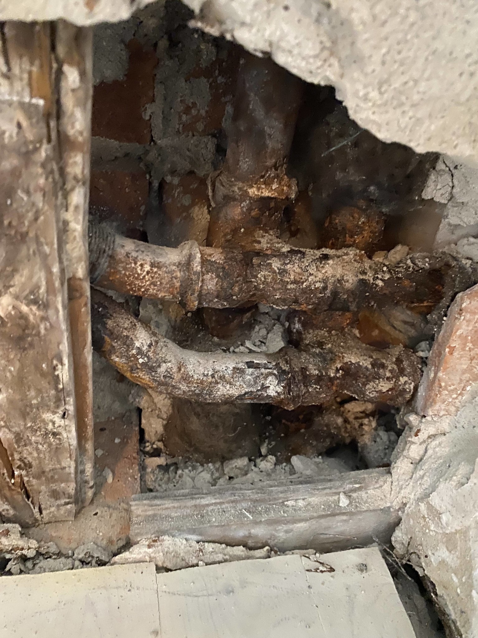

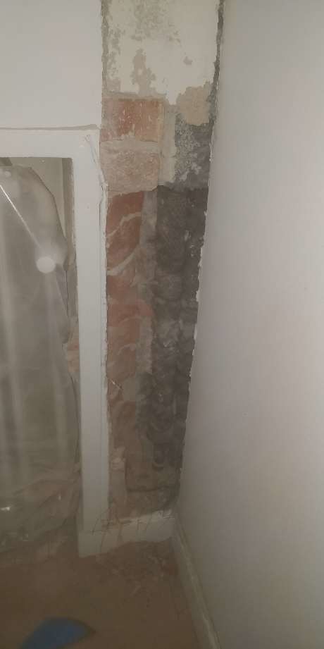

Ni som har koll på asbestsanering. Bör man inte försöka sanera på ett mindre dammigt sätt genom att blöta isolering etc? I vår lägenhet samt i grannlägenhet har sanering skett där man rivit ned asbesten (jag utgår från att det är det vita som sitter på röret, ser det ut som asbest?) så att det dammat otroligt mycket? Rimligtvis hamnar ju asbesten även i diverse springor? För övrigt så använde man bara en sluss vid arbetet och tätade inte ett hål till rummet bredvid. Man efterventilerade inte heller.

Jag har inte särskilt mycket koll men visst är det bra att blöta det som innehåller asbest men det tar längre tid och är därmed dyrare.
Omöjligt att säga om det finns några asbestfibrer kvar på rören men i så fall sitter de ju hårt fast och kan inte åka med luften ner i någons lungor.
Det som du kan göra är att våttorka allt noga och slänga trasorna allt eftersom.
Det kan lika gärna vara murbruk eller annat "bös" på rören. Hur som helst är skadan redan skedd OM det är en skada överhuvudtaget. Vill du döva din omotiverade oro kan du följa Birgits råd ovan annars behöver du inte göra något alls.

Vi sanerade ett badrum och de gjorde så här: Slipade bort all asbest. Damsög alla ytor med dammsugare med bra filter. Torkade alla ytor. Lät en fläkt stå och suga ut luft ur badrummet i 24 timmar. Den kanske hade ett filter, jag minns inte. Sedan var det klart. Så ser man på dina bilder så kan de inte vara klara.
Fläktar
Det finns ju hårda regler för asbestsanering. Det låter ju mer som ett vanligt rivningsjobb där man inte varit så noga med vad man rivit, eller så kanske man har konstaterat innan att det inte fanns asbest där.
Vad är beställt och av vem?

Tyvärr kan man inte lita på alla sanerare.
Tar de in billig arbetskraft utan utbildning är det risk att det inte blir rätt. Kan vara svårt att kontrollera att de gör rätt om man inte är på plats (och vet vad som är rätt).
Ett sätt är att eftetåt ta in en oberoende som tar prover om det finns damm kvar eller om det spridits. Analysföretag kan analysera tejpprover som tas på misstänkta ytor.
Se till att skriva ett avtal med saneringsfirman som garanterar resultatet.

Arbetar själv med asbestsanering och det låter som en mycket oseriös firma som inte följer reglerna. Kanske tipsa arbetsmiljöverket? Tyvärr finns det många skojare.
Det finns en mängd olika tekniker som vi kan välja bland beroende på vad jobbet är.
Väljer man den metoden som är gjord måste man täta, plasta och använda en luftrenare. Sen gäller det att städa oerhört noga. Dammsuga, våttorka ALLT. Väggar, tak, golv.
Våt metod som du skrev får inte alltid använda då det ofta blir väldigt blött. Då gäller det att blötlägga allt och ”fånga upp” fibrerna samtidigt som du bearbetar asbesten.
när jobbet är klart skall det efterventileras med luftrenare i minst 4h. En sluss med minst 2 steg måste finnas. Det ska vara undertryck där man arbetar osv osv osv…
