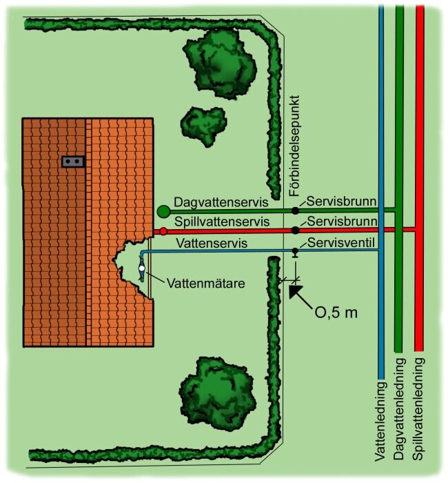

M Marko9911 skrev:
vad är vattenservis?
Vattenservis, eller vattenservisledning är det rör/slang som går från överlämningspunkten (juridiska punkten mellan VA-ägarens ansvar och abonnentens ansvar, som oftast är ca 0,5 meter utanför fastighetsgräns) och vattenmätaren. Alltså inkommande vattenledning.
