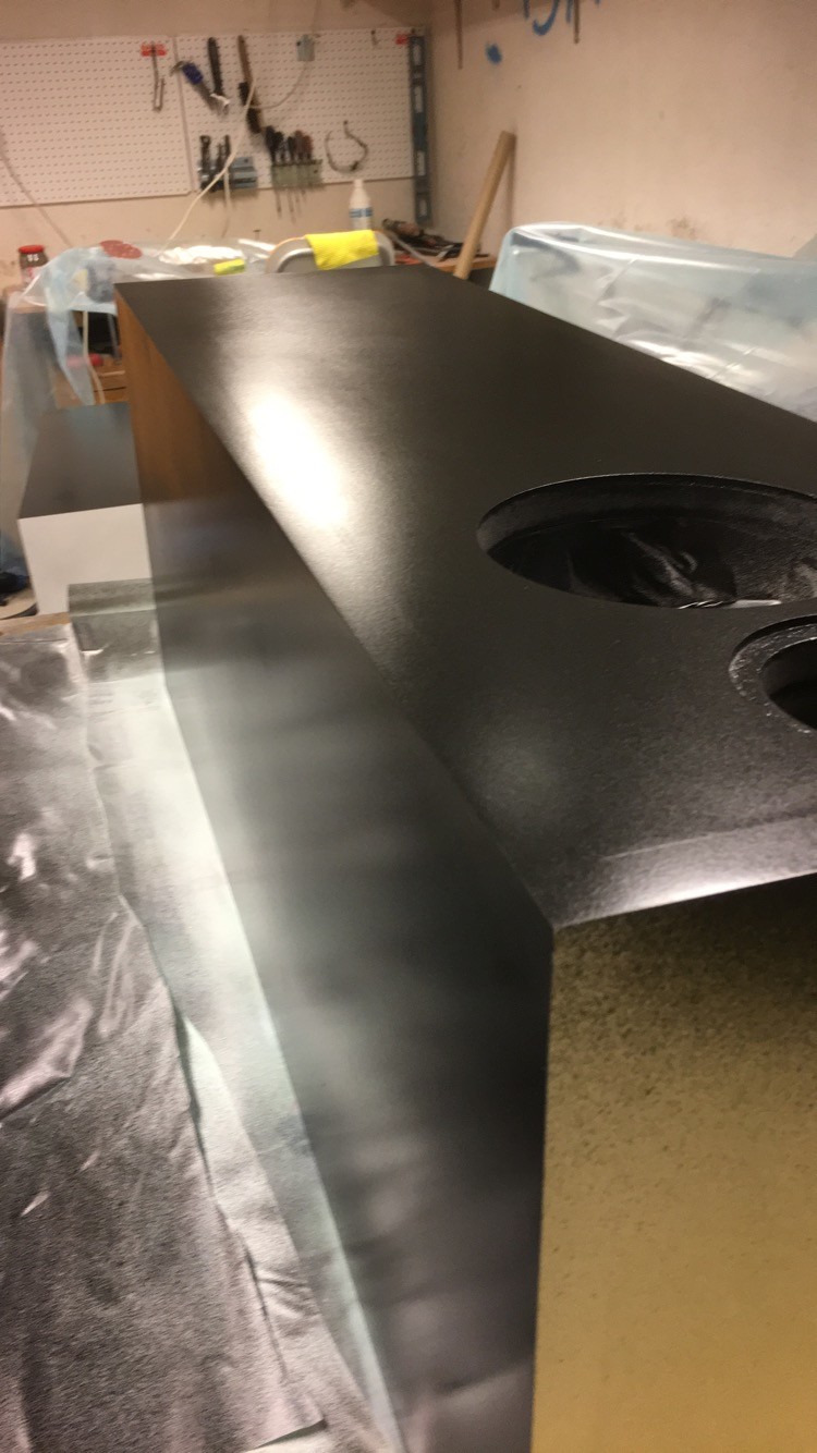

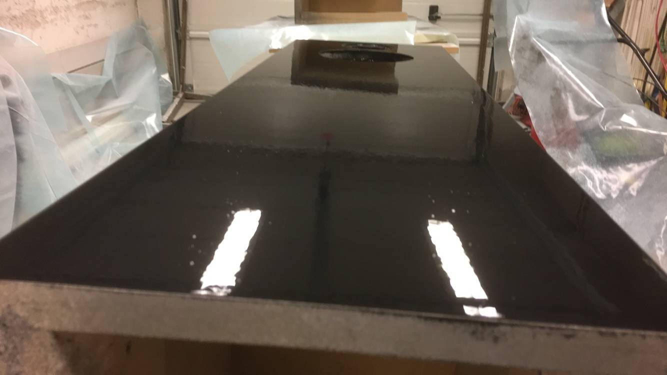

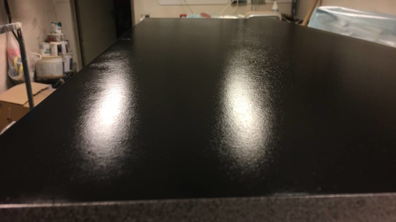

Jag har skaffat Biltemas Hvlp värstingfärgspruta (i biltemstandard) för att lacka ett par hemmabygda högtalare samt i framtiden kunna lacka bord, lister etc.
Materialet är Mdf.
Grundfärgen är Miduns Häftgrund inne, spädd till att rinna igenom viskositetstratten ungefär 35sek.
Täckfärgen är servalac exclusive högblank, också ca 35 sekunder att rinna genom tratten.
Lägger ner högtalarna och målar plant. Lackar ett lager längs med och ett vinkelrät inna det får torka, rätt tjockt lager.
Dock blir ytan väldigt skrovlig, ser nästan ut som väldigt små bubblor. Någon som vet vad gör fel?

35 DINsekunder låter som för tjock färg.
På sista bilden ser det ut som apelsinskal, ett tecken på för tjock färg
Bara en kontrollfråga, har du mellanslipat?
MDF är inget roligt material, kan behöva flera lager (grund)färg för att bli tätt.
Man ska aldrig lägga tjockt, bara så det flyter ut.

Lackering är en mix av vetenskap och voodoo, fråga 10 lackerare och du får 25 svar.
Apelsinskal kan bero på lite allt möjligt, både för tjockt eller tunt färglager, för tjock färg, för varmt.
Slipa ner och på'n igen.
Sprutlackera är svårt och tar tid att lära sig, länge sen jag fuskade med det.

Mellanslipat givetvis. Temperaturen ligger nog uppåt 18'c. Justnu har jag ganska högt färgflöde och eftersom lådorna legat ner och jag inte velat luta sprutan så mycket har avståndet till materialet blivit ganska långt. Kanske helt enkelt testar att köra lägre flöde, minska avståndet och blandar färgen mindre trög?
