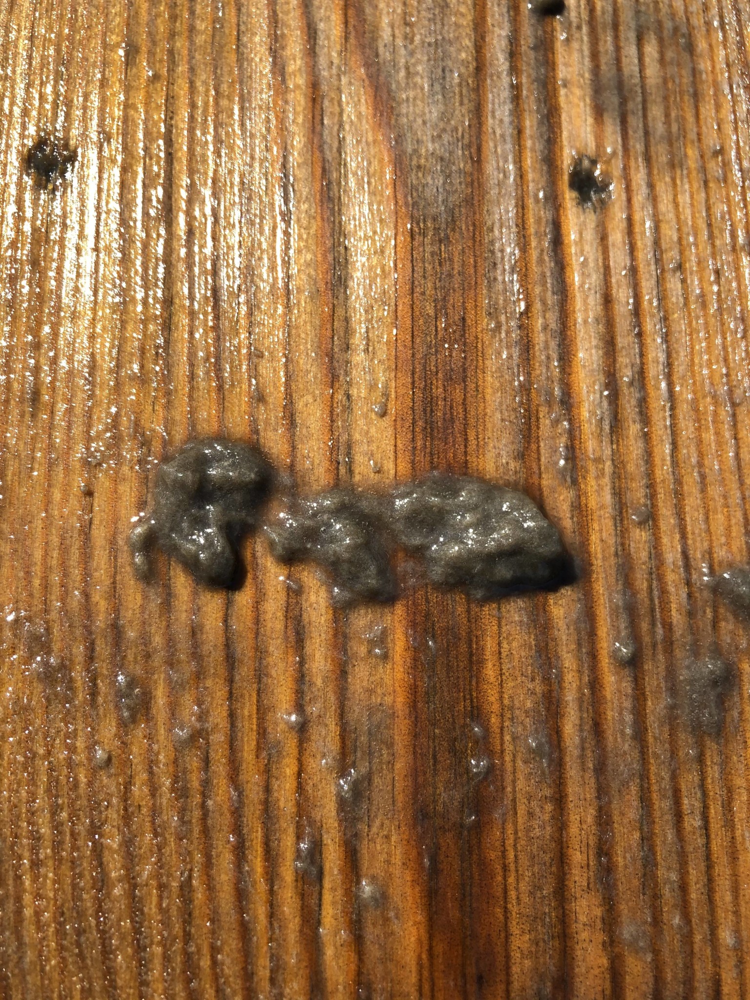

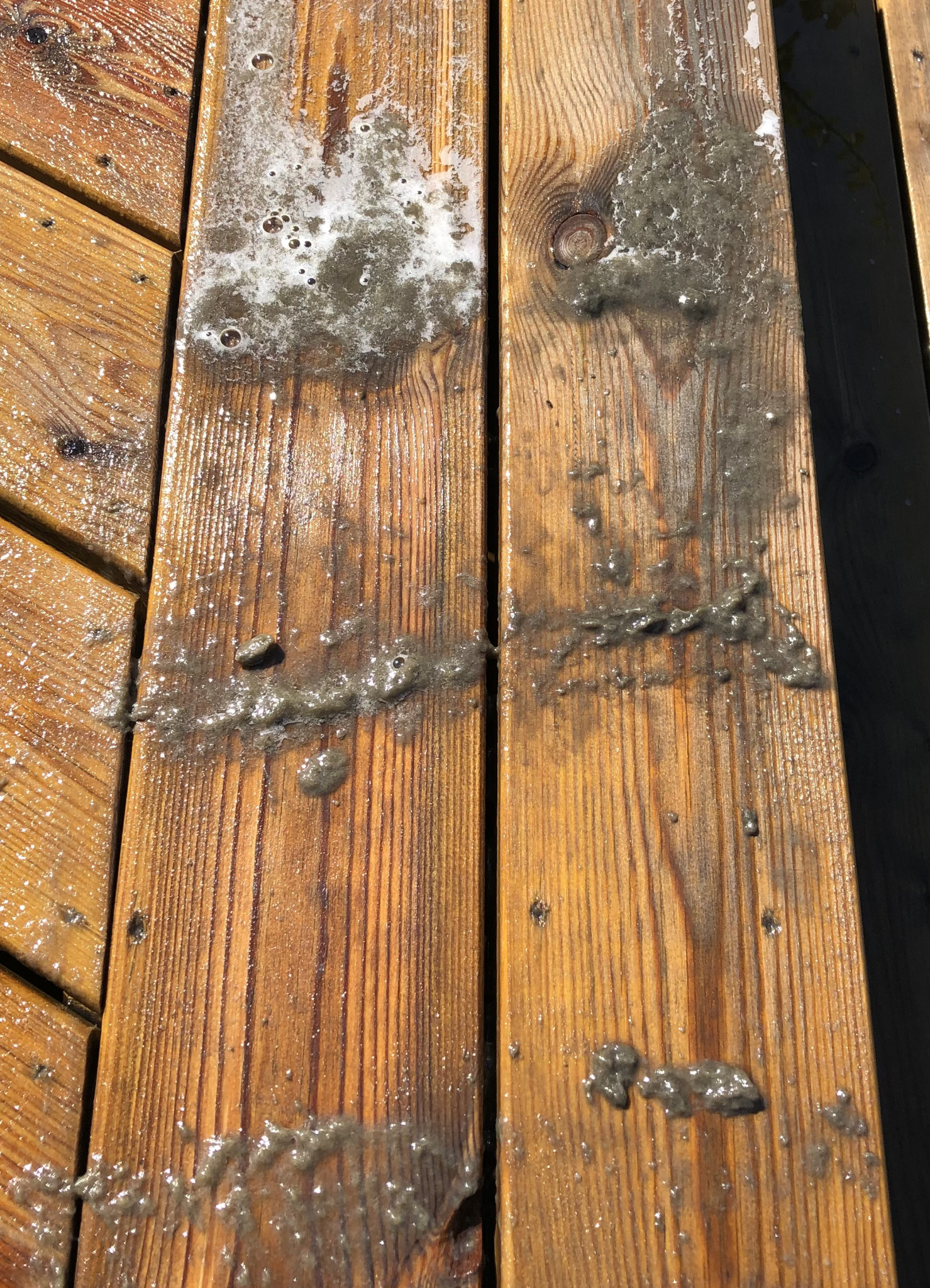

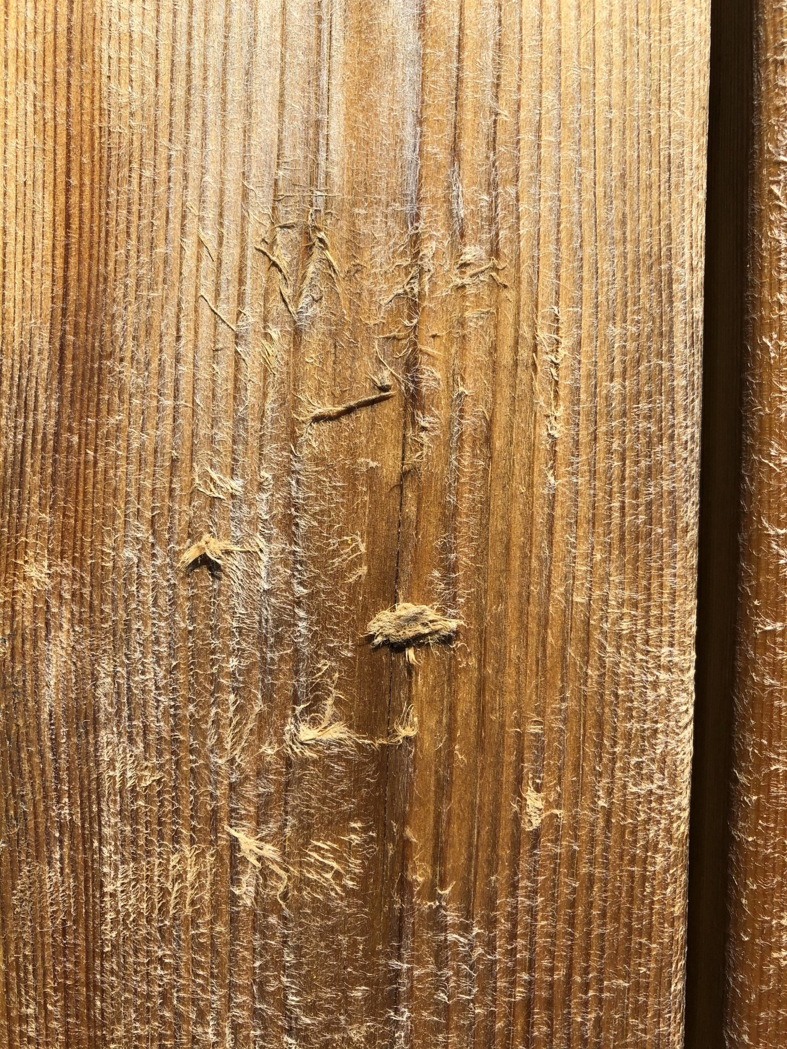

För en vecka sedan gjorde jag en kiselbehandling med Nitor trärengöring och träskydd på min två åriga altan.
Igår kom det en regnskur och jag märkte att hela ytan på altanen luckrades upp. Gnuggar man lite så blir det en brun slemmig sörja.
Är detta normalt?
När det torkade upp ser det ut som träfibrer har lossnat.

Lösa träfiber på trallytan skapas oavsett behandlat eller inte behandlat, så var det på en del av trallytorna efter typ 3 år utan att det hade behandlats eller skurats med något alls sedan det byggdes utan är en del av trallens långsamma nedbrytningsprocess (av sol och vatten)
Tralltvätt mm. och efterbehandlingen med kisel kan ha gjort att dessa kommit loss tydligare och kanske något år tidigare än annars.
Själv skulle jag bara skura av ytan och den vägen skölja bort fibrerna så att det inte besvärar längre.
Jag såpskurar trallen 1 ggr per år i 1 eller 2 omgångar på torr träd med 1.5 dl såpa som fylls upp med vatten till 1 liter-blandning ungefär och då kommer den typen av 'behåring' inte vara så tydligt och i många fall skuras bort helt i samband med såpskurning var år.
Jag tycker att såpskurning i sig gör att träytan blir 'len' för fötterna och trädet vitnar upp till ljusgrå med tiden och blir då inte så varm i solen som vid mörkoljning/lasyr och efter första såpskurning av dessa ytor med lös träfiber på sig som TS-fall, så verkar de inte återkomma mer.
Nu vet jag inte om en en kiselbehandling och efterföljande såp-skurning är kompatibel med varandra - kanske behövs minst ett par år mellan innan man försöker sig på med såpskurning.
Såpskurning enligt ovan är för att behandla trädet - inte att rengöra - rengöring gör man innan och med betydligt mer utspädd vatten/såpalösning eller annan trallrengöring och på redan uppblött träd - då det handlar om att lösa upp beläggningar, alger och annat som har växt på ytan - och blötläggningen en god tid innan borstning är viktig för att mjuka upp lagren så att såpan, akaliet eller tensiderna kan göra sin del då det är inget som sker magiskt på 4 sekunder på torr träd och intorkade beläggningar när man för borsten över ytan med tvättlösningen...
