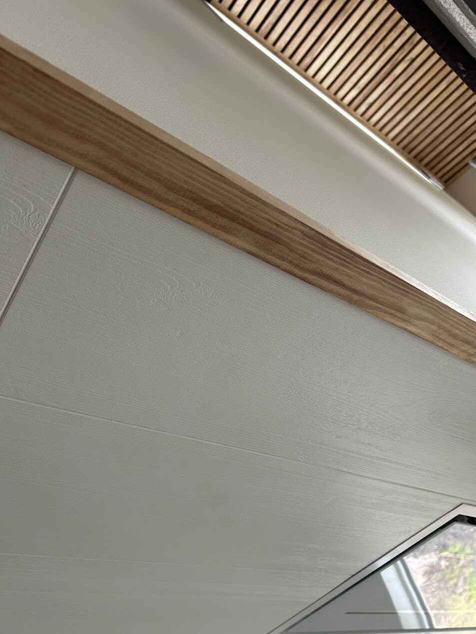

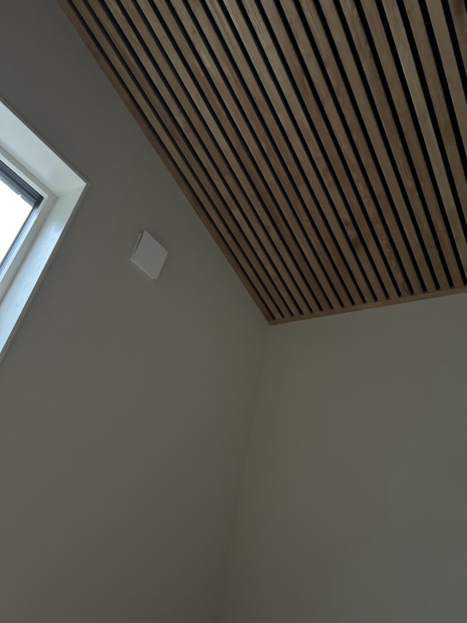

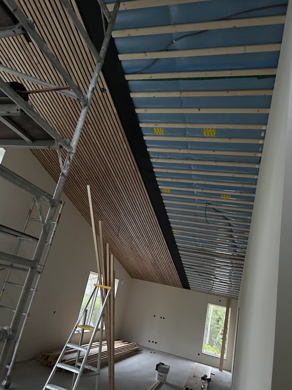

Liknande akustikpaneler, men gör den själv genom att sätta en akustikduk bakom ribbor (21x43 planhyvlad, kvistfri, furu) som jag betsat själv. Gjorde en "ram" runt taket som agerar taklist. Testade även att göra en list i L-profil till anslutningen mellan lågdelens tak och högdelens vägg, genom att klyva en ribba.C Carl Engblom1 skrev:
Här är några bilder på det som är uppe hittills, avvaktar med resten innan målaren gjort om den utsatta väggen.
Har dokumenterat i princip hela bygget i bilder, tyvärr känns det lite sent att starta en projekttråd nu 😌

Taklösningen ser trevlig ut, förstår din målbild.
Borde även hjälpa på akustiken lite.
