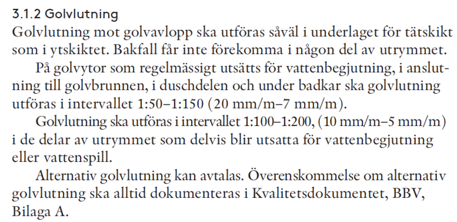

Badrummet finns i en uthyrningsdel så vi har aldrig använt duschen själv och inte hört något från den som hyr.
Det jag funderar på är mest vad de som eventuellt är intresserade kommer att tänka när de kollar igenom besiktningsprotokollet. Ett nytt badrum borde ju öka värdet men idet här fallet känns det som det snarare skulle kunna bli tvärtom.

Så kolla vad som händer om ni duschar ut vatten på golvet kring duschplatsen. Fungerar det och rinner mot brunnen så är det ju inget stort praktiskt problem. Då gäller det bara att sälja in det vid visningen. Hur ser kvalitetsdokumentet ut för detta badrum? Särskilt om det står att ni avtalat om annan golvlutning enligt BKRs regler( BBV):
Textavsnitt som beskriver riktlinjer för golvlutning i ett badrum enligt BKR, med specifikationer för lutningsintervall.
