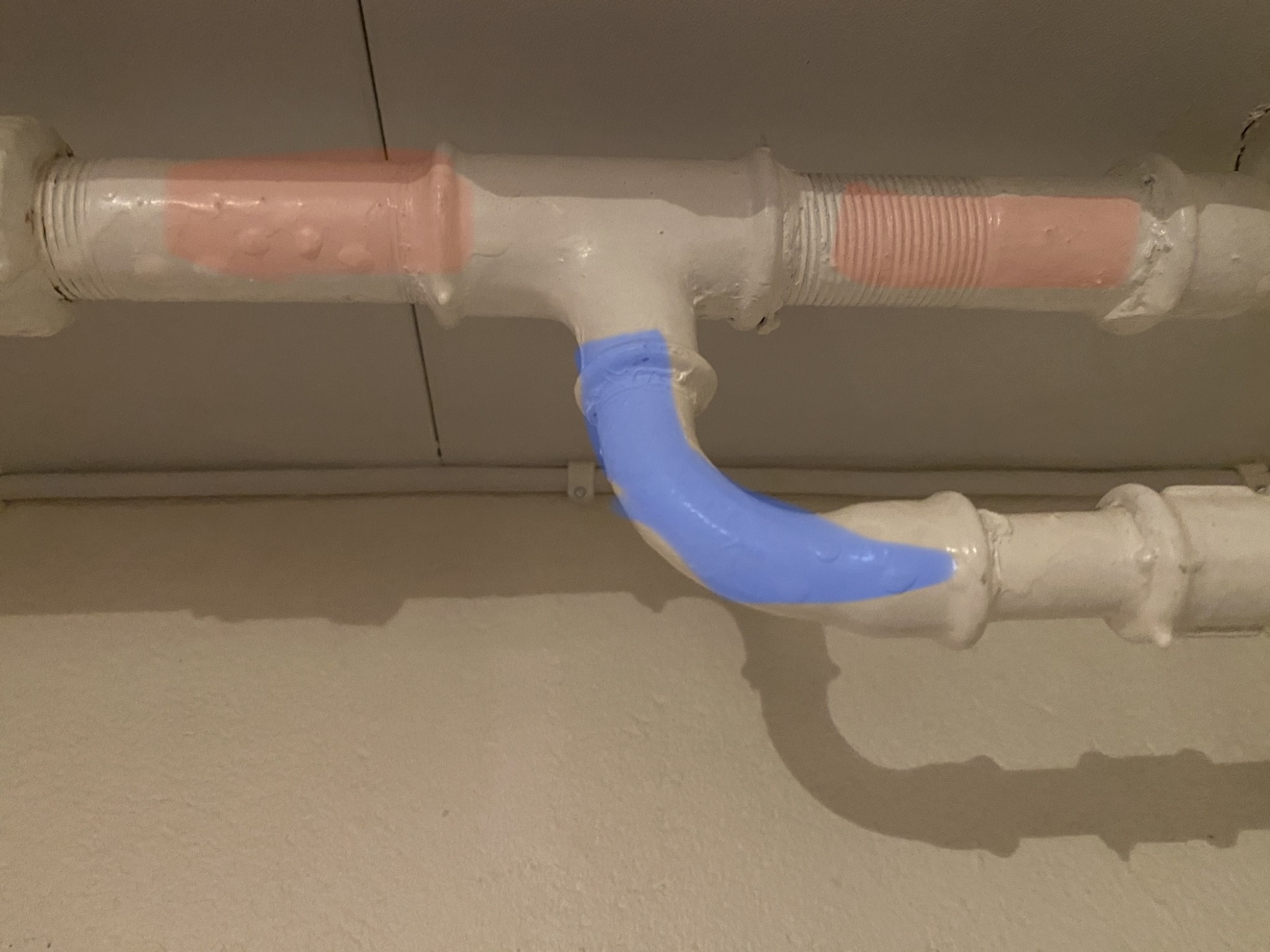

Förtydligar lite och provar igen om nån har input. Jag tog en närbild där returen från radiatorn är kopplad till returen på huvudstammen som är varm (röd) samtidigt som returen från radiatorn är kall (blå). Hoppas det kan hjälpa något i felsökningen.
  • Rörledningar i taket, en med tillfällig blå flexibel rörkoppling. Skugga på väggen. VVS-reparation eller installation.

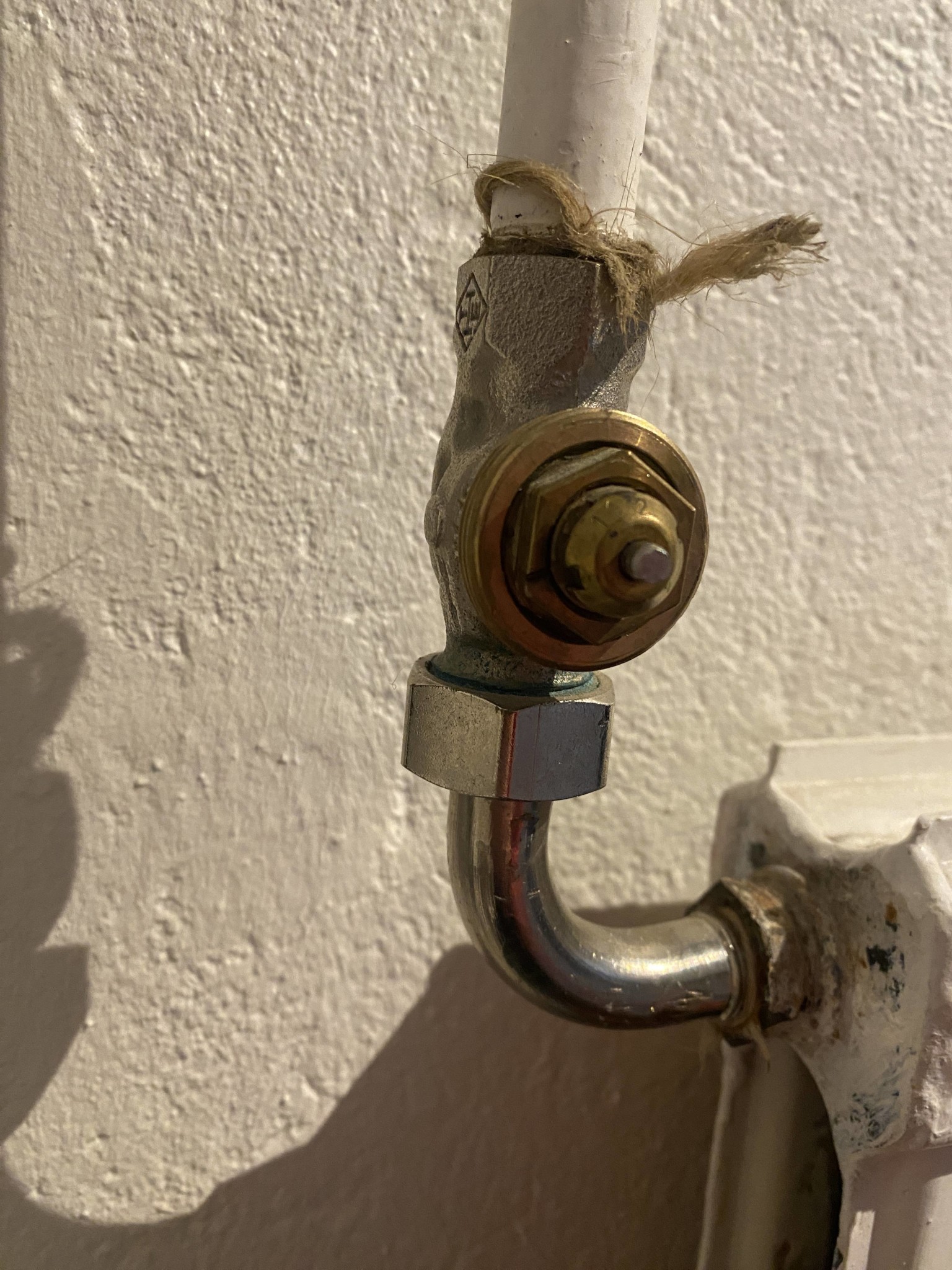

Sitter det en avstängningsventil nertill på radiatorn som kan vara strypt?
Förinställning görs ofta på radiatorventilen (där piggen sitter). Har du kollat den?
Ja, det finns. Den är kollad och är helt öppen.
avsticket är ju smalare än stammen, det begränsar uttaget, sedan kanske den radiatorn är rätt lång så kan kyla ordentligt....
har du provat att strypa övriga radiatorer på den stammen och se hur det påverkar? öka varvtalet på Cirk.pumpen?
Om du höjer effekten på cirkulationspumpen ett steg, gör det någon skillnad?

Tack! Googlade lite, det var en ny värld som öppnades för mig Går det att se på bilden om den ventil som sitter har möjlighet till förinställningar eller inte?
  • Vattenventil med mässing och rostfritt, vattenskada, tejpade rör, vit bakgrundsvägg.
