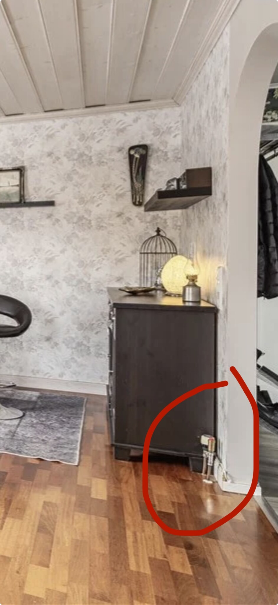

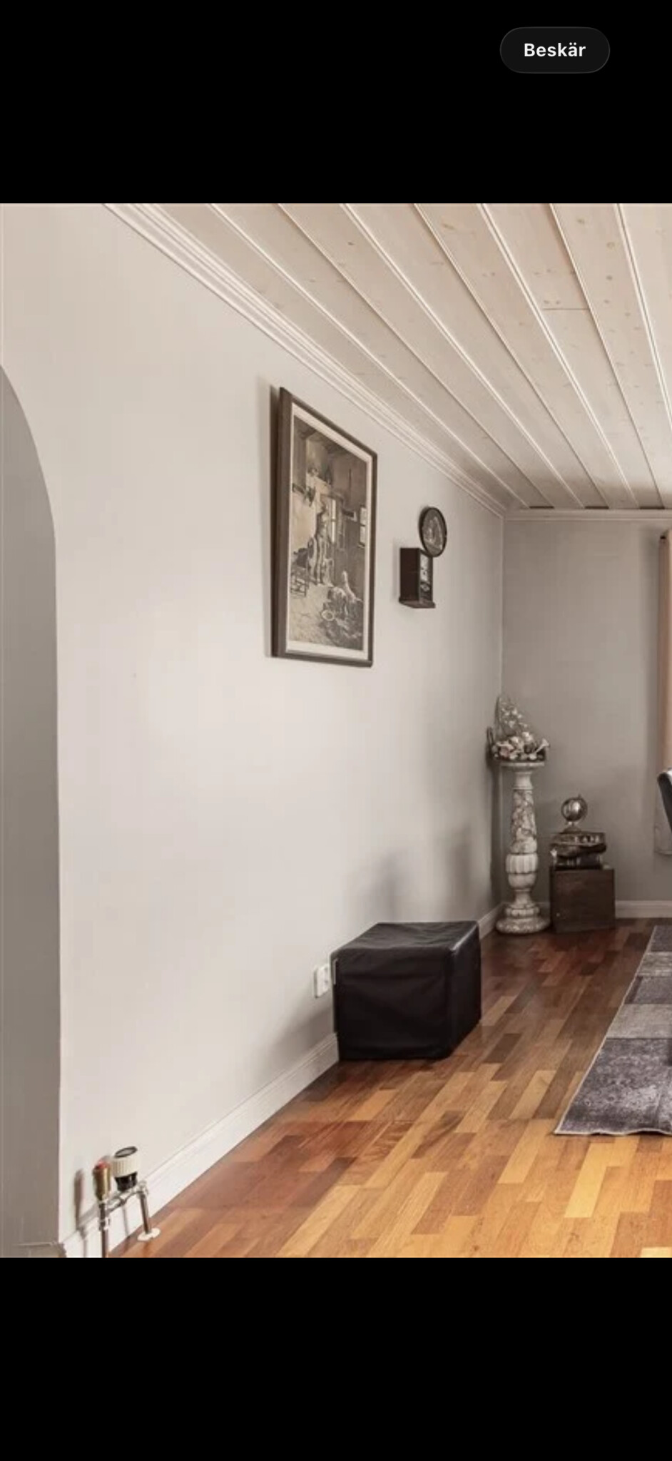

Tjena. Har precis köpt en kåk som har vattenburen golvvärme i alla rum. Vi är sugna på och lägga om de flesta golv och undrar då om man kan göra nånting åt de som styr värmen varje individuella rum, önskar helst att de inte sticker upp nånting alls utan att man kan ha en styrenhet på på väggen.
Anldningen till att vi skulle vilja ha allt nere under golvet är för att väggen där jag ringade in radiatorventilen skulle vi helt vilja ta bort. Då den är lite dåligt placerad.
  • Vit vägg med trägolv och en radiatorventil vid golvet, samt dekorationer på väggen inklusive en tavla och en klocka.
  • Radiatorventil vid en vägg i ett rum med trägolv och mörk skänk, ventilen är markerad med en röd ring.
Lite beroende på hur det ser ut under golvet.
Man kan slangarna och dra dessa till en central plats där man sätter ett fördelarskåp.
Termostater/ställdon bör normalt bara strypa flödet när rummet får extra värmetillförsel via tex solinstrålning, matlagning. Normalt styrs värmetillförseln centralt efter att man har justerat in hela värmesystemet.
