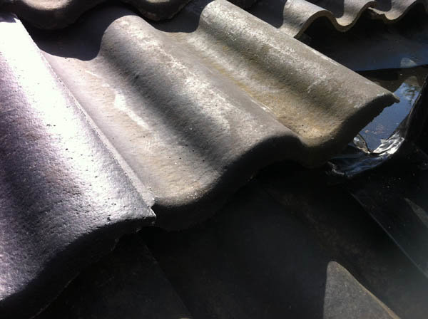

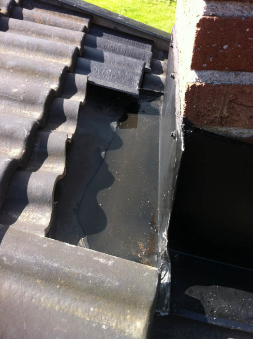

I sommras fick vi efter en störtskur in vatten...
hittade var problemet var som var i och med skorstensplåten som verkade rätt illa gjord. Det som hände var att det dels inte var något vidare fall på den samt att den när det kom för mycket vatten rann över på kanterna in under takplattorna...
Hur som, fick hjälp av sambons bror som är plåtslagare att fixa till plåten tillfälligt i vart fall, han bände till den lite o fixade o hade sig... han bor dock inte i närheten så kan tyvärr inte komma på stört o göra om allt perfekt...
Han sa att pannorna vid sidan av ska ligga över själva plåten och även om det känns skumt för mig så gick det inte när jag försökte peta in dem under från början...

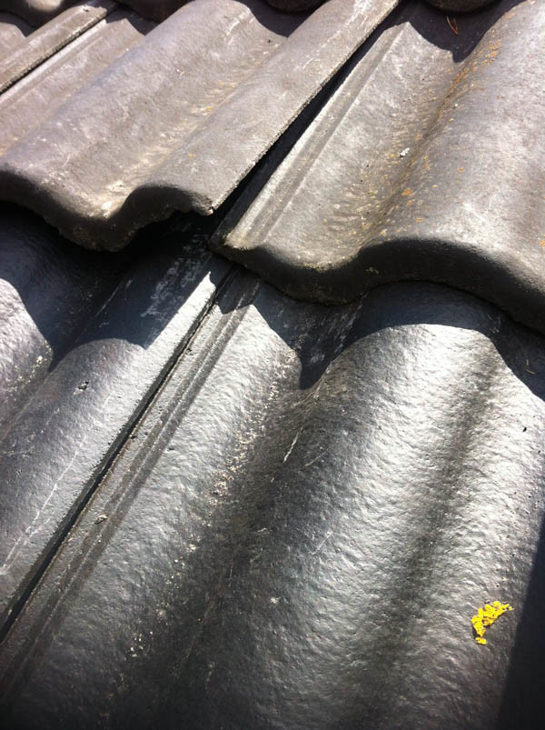

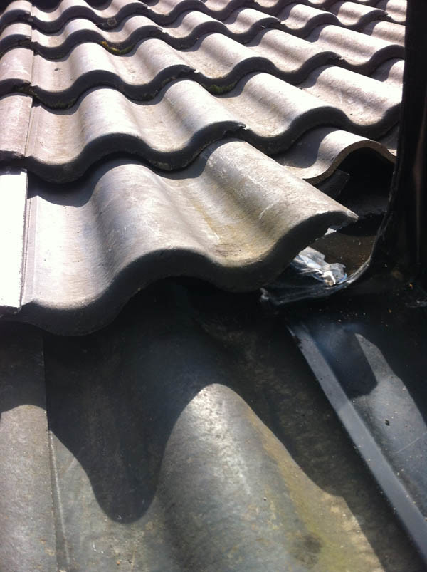

Hur som, när detta var gjort har jag lagt dit takpannorna och hur fan jag än lägger dem så får jag glipor. Detta då fallet på plåten gör att pannorna åker upp lite och sen blir det lite glipor här o var hur vi än lägger dem...
Nu ansamlas det lite vatten just ovanför skorstenen, men jag tror det rinner av korrekt när det blir överfullt, men däremot vid gliporna verkar det kommit in lite vatten på ett ställe.. har försökt rätta till för 3000000000 gången ungefär...
Detta gör väl dels att det kommer in skräp lätt, men jag har en känsla att det när det väl kommer snö kommer vara ännu större problemn då snön väl kan lägga sig där och tränga in genom gliporna eller?
Inte kan der väl vara meningen att det ska bli glipor såhär? Måste plåten göras om helt kasnke?
kommer en plåtnisse idag och ska kolla senare, men har någon några tankar kring det så säg gärna.. Har haftm indre bra erfarenheter av en del hantverkare så vill vara förberedd så gott det går redan innan...
bifogar lite bilder...

Det där är ju inte riktigt du behöver en skopa bakom skorstenen så att pannorna ligger rätt eller bly men skopa är bättre. Plåten bakom se dålig ut och behövs byttas och troligen det andra då också.
