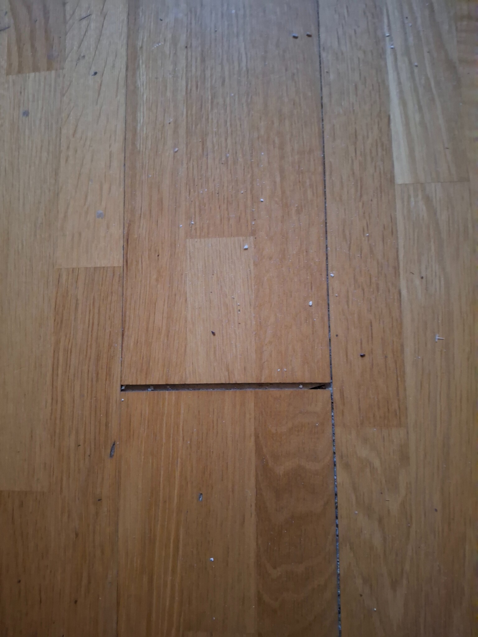

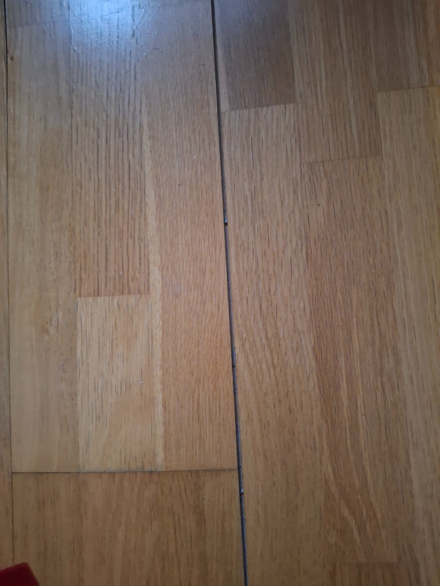

Jag har fått glipor i parketten i köket efter att ett rör sprang läck.
Kan jag fixa detta på nåt smidigt sätt?

Det hände 2013 så det är helt torrt.

Så det har varit sådär i 12 år?
En vanlig anledning till att parkettbrädorna glider isär är att golvet inte kan röra sig fritt när det krymper och sväller, någonstans är det fastlåst.

Man får nog börja med att undersöka var det kan finnas något som låser golvet. Finns det så här på vintern minst 10 mm mellanrum längs alla väggar och andra kanter av golvet, inkl. runt rör som går genom golvet.
Finns det tunga möbler, t.ex. piano och köksö, som förhindrar att golvet rör sig.

Golvet lades 2005 och såg bra ut till 2013, alltså efter läckan. Det står inget tungt på det, bara ett köksbord.

Gissningsvis svällde vissa brädor när det kom vatten på dem och sen kanske golvet inte har kunnat krympa i ett stycke utan har gått isär i stället. Jag vet inget annat sätt att åtgärda det än att börja plocka upp golvet fram till mellanrummet och sen lägga det igen.
