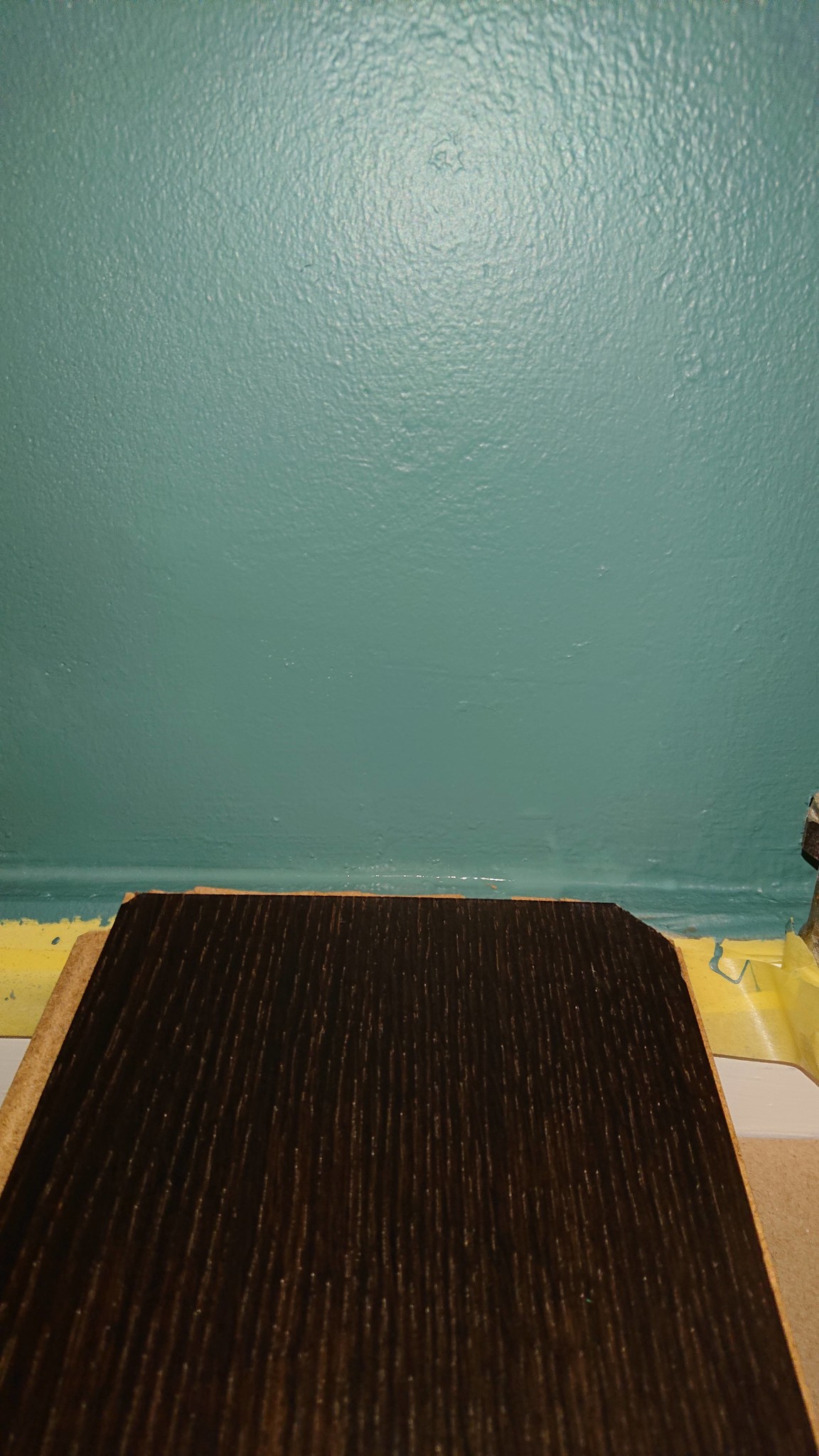

Idag målad Filip om har ej kollat men som ni ser på bilden så är ju färgen mycket bättre nu.
Tredje gilt.
Maila Öbergs som leverar färgen och de bjöd på ny färg och Filip va snäll och åkte dit och jämförde tillsammans med Öbergs.
Så blev resultat på färgen kanon.
Lägger upp bild på resultatet när jag varit hem.

Vad bra. Nästa gång så är det ju väldigt bra att prata med de som målar så ni kan komma överens om rätt kulör. Gärna med en korrekt färgkod eftersom färg är väldigt subjektivt. Jag och frugan, ingen av oss är färgblinda, tycker väldigt olika vad gäller färg. Det gör nog din målare och du också...A Anders Hägg skrev:Idag målad Filip om har ej kollat men som ni ser på bilden så är ju färgen mycket bättre nu.

Du kan nog räkna med att få svårt med hjälp med hantverkshjälp i framtiden.A Anders Hägg skrev:Idag målad Filip om har ej kollat men som ni ser på bilden så är ju färgen mycket bättre nu.
Tredje gilt.
Edit:
Du hänger ut dom med namn under tiden dom samarbetar och uppför sig proffsigt. Färgen har inte ens torkat när du hänger ut dom med namn. Kul att det löste sig för dig men jag misstänker att du blir en visa i området du bor i. Lycka till och färgen ser okej ut från det du tänkt dig.

Referensbilden har en färgkod. Man kan inte visa en bild för en målare och räkna med att få den kulörenA Anders Hägg skrev:

Att diskutera färg och nyans baserat på bilder tagna under halvdana förhållanden och tittandes på allsköns olika typer av skärmar och i olika omgivningar är bara onödigt. Det finns en anledning till att de som arbetar professionellt med grafisk formgivning där färger är A och O i regel sitter med både (dyra) korrekt kalibrerade skärmar, har huva över skärmen (för att undvika att omgivande ljus faller på denna) och dessutom inte vilket jävla sketet lysrör som helst i armaturen i taket. Det blir en stor skillnad på hur färger upplevs på en skärm beroende på en mängd faktorer. Och då gäller det dessutom att bilden i fråga är tagen med rätt vitbalans, och det tror jag faktiskt knappast i det här fallet.
För trådskaparen borde det nu även framgått att det inte går att beställa en färg genom att beskriva färger som Bengt Grive. Lägg lite tid på att plocka fram rätt NCS, så blir det rätt (eller åtminstone som beställt).

Grågrön eller militärgrön är subjektivt. Om du vill ha någon annan färg än vad som avgörs subjektivt så måste du ha ett färgnummer. Köp en NCS färgskala.A Anders Hägg skrev:Färgen vi kom överens om skulle va grågrön som är ljusare.
Inte militär grön som detta är.
Men skit samma är trött på denna klåpare ville visa upp hur han lämna sitt resultat.
Och höra vad ni säger.
Har nu varit i kontakt med en annan målar firma som sett detta och fått sig ett skratt.
Då han missa slipa grunden och sen är det flammig sen gjorde han av med ca 9L färg på ett litet sovrum ca 4x4 meter.
4 x 4 meter är 38 m2 minus fönster och dörr om det är 2500 i takhöjd. 0,25 liter färg /m2 låter ganska normalt.
