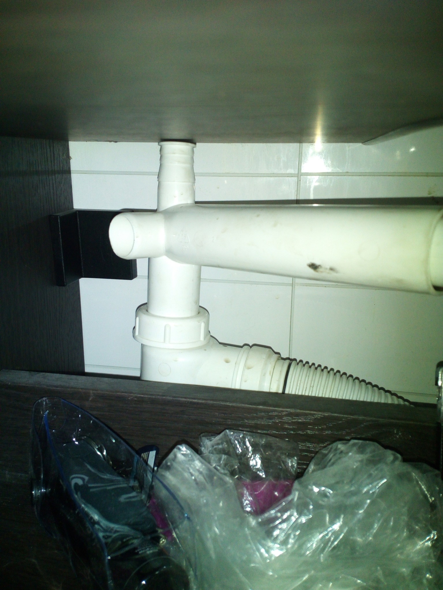

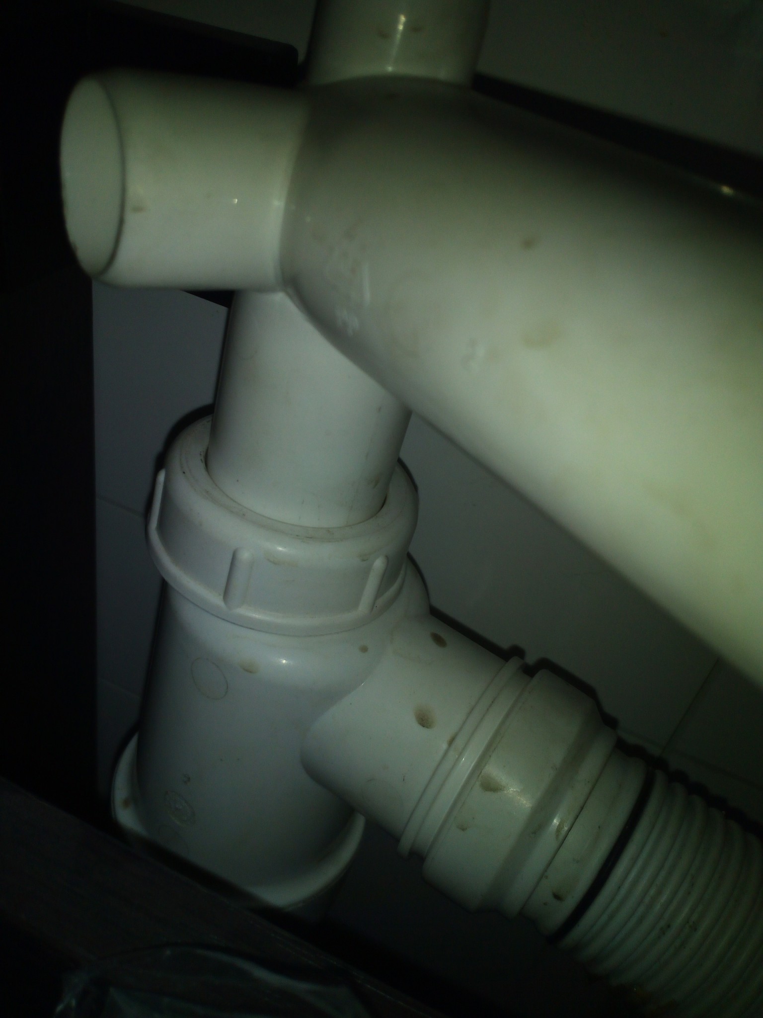

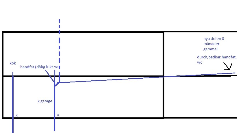

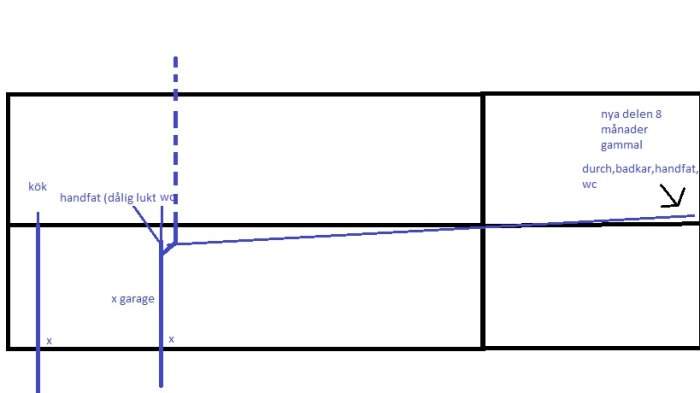

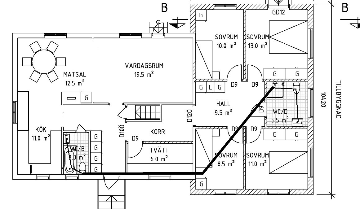

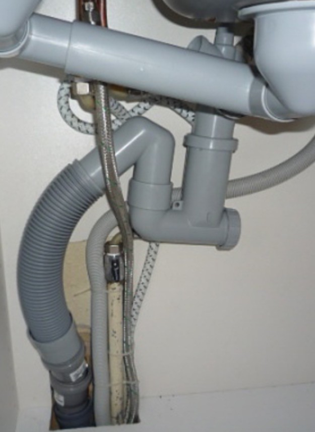

Dålig lukt till och från tvättställ
Hoppas min bild duger.
nya toaletten till höger stämmer inte riktigt överens med utförandet av saker men borde inte spela roll?

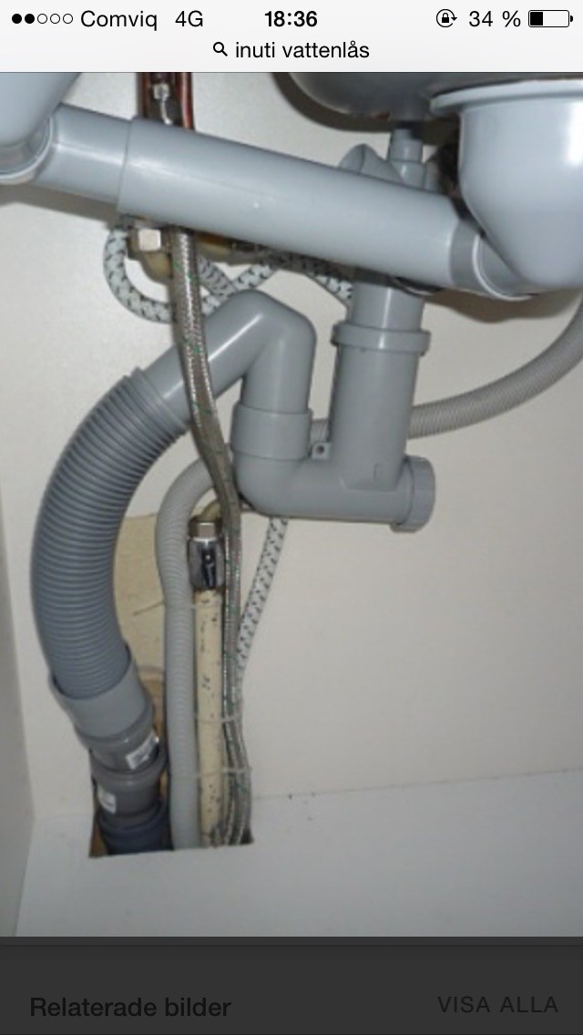

Kanske den långa avloppsröret till den nya toa och handsfat gör att det skapas kraftigare vakuum i systemet. Därför vatten i vattenlåset sugs ur när ni spolar i den nya delen.
Åtgärd:
1- antingen kan du byta vattenlås till en böjd enligt bilden nedan. Den rymmer mer mängd vatten och gör det svårare att vattnet sugs ur.
2- krilleman, s förslag att sätta dit en vakumventil.
3- undersöka varför avluftningen funkar dålig. Kanske röret är av mindre dimension. Den räckte till det gamla systemet men när den nya delen kom till då räcker det inte.
Krilleman kan det här bättre än jag om han kan kommentera fallet.
