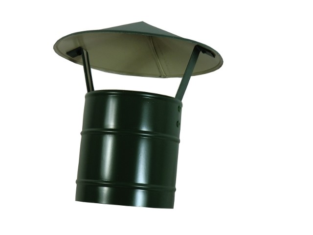

Kolla om det inte fastnat nån dödfågel eller liknande. Annars finna det såna takhuvar för ändamålet.
Om röret är smal då kan det bli ispropp.
Krilleman
Men den takhuven du visar skyddar väl endå inte mot fåglar?!

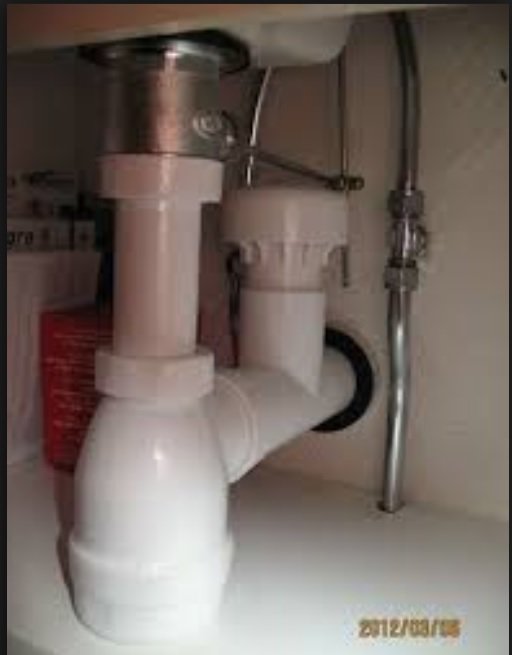

Kan vara så stt du har vatten i vattenlåset och det luktar inget. Ibland när ni spolar i toan då blir det tillräcklig med vakum att dra bort vatten från vattenlåset. Då blir så att ibland luktar det och ibland inte.
Men prova och spola i toan och se om det finns vatten i vattenlåset vid handfatet.

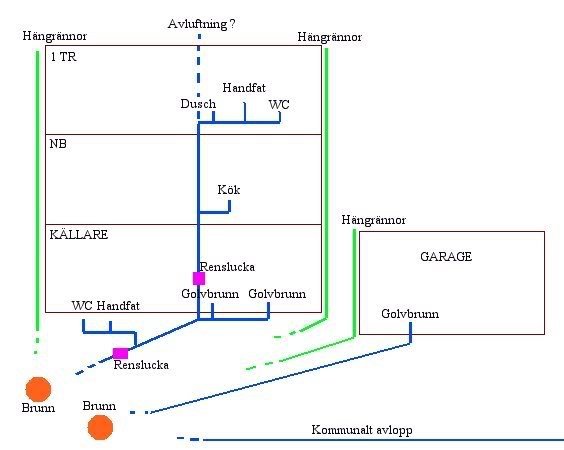

Kanske kan tillägga att vi byggde ut huset 70kvd för typ 8 månader sedan och fick en stor toalett i andra änden av huset. De drog ingen "ny" avluftare eller vad det kallas. Allt kopplades på mitt gamla rörsystem. Inget med detta att göra?

En ritning på avloppssystemet skulle underlätta om man ska tillämoa Krilleman,s förslag.
Kommer att se ut underfär så
En ritning va nog lättare sagt än gjort.? Handmålad? Bilder på sakerna?

En ritning kan du rita genom att gissa hur avloppsrören går genom olika våningar och grunden.
Som den här:
