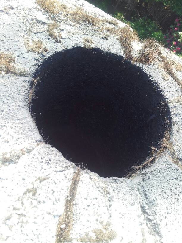

Har stunds problem med att det drar in dålig lukt från skorstenen. Detta sker speciellt vintertid vid väderomslag, det trycker liksom ner genom skorstenen.
Jag håller på att förbättra tilluften i huset så det är steg 1. Men vad rekommenderar ni att jag gör med skorstenen? Den är idag öppen, se bild.
Har funderat på en aspirator eller ska man bara sätta en "kineshatt" eller ska man sätta någon annan typ av huv? Bör man kapsla in skälva skorstenen, iaf toppen av den, för att skydda den?
Hade trott att det skulle varit ett metallrör upp till kanten på skorstenen men ser endast bruk om man säger så. Kan man fästa någon "insticks" variant av aspirator eller liknande i detta?
Tacksam för era kunskaper =)

Jag hade unken lukt från min skorsten när jag köpte huset. Satte på en hatt/regnskydd på skorsten samtidigt som jag satte in en insatskanin i öppna spisen då försvann lukten vet ej om det var hatten eller den extra värmen som torkade upp skorstenen.
