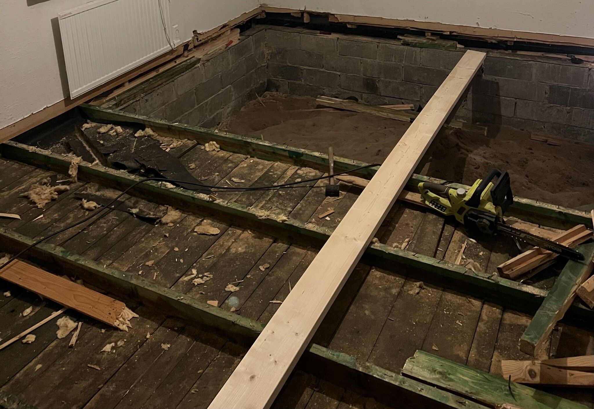

Har ett hus byggt på 60-talet, när jag köpte huset var bjälklaget byggt med tryckimpregnerat virke. Jag har bytt ut hela bjälklaget, tagit ner trätex från tak och väggar och gipsat på nytt. Från början var det en väldigt stark sommarstugslukt som jag med säkerhet tror kom från bjälklaget då det luktade väldigt starkt när vi rev det.
Nu när allt är renoverat och klart så känner jag ibland en unken lukt och ibland sätter det sig i kläderna men några dagar senare så försvinner det och jag känner ingenting i varken kläder eller huset. Det är väldigt svårt att lokalisera lukten men från en av ytterväggarna känner jag en väldigt unken och stickande doft från eluttag och runt fönster. Tänkte att det kunde vara isoleringen som var luktsmittad så plockade ner nedersta ytterpanelen och luktade på isolering, kände ingen anmärkningsvärd lukt där.
Huset är ett enkelt trähus med ytterpanel, gammal vindpapp, isolering, innervägg, gips.
Någon som har en idé och vad detta kan bero på?
Tycker själv det känns konstigt att lukten från väggen ( i vardagsrummet) ska ta sig in i sovrummet och sätta sig i kläderna ibland…
Kan finnas mer tryckimpregnerat i andra delar av huset.

Här öppnat upp samtliga väggar både inifrån och utifrån och inte sett något tryckimpregnerat virke, hela bjälklaget verkar ha blivit målat med något grönt medel så gissar på att det har gjorts i efterhand. Skulle det kunna vara tryckimpregnerat utan att man kan se det på trät?
Bifogar bild på tidigare bjälklaget här om det kan ge något
Det gröna medlet är sannolikt Cuprinol. Den äldre versionen innehöll pentaklorfenoler, som ger ifrån sig illaluktande kloranisoler om det blir fuktigt. Förmodligen det som luktade.
Det jobbiga är att pentaklorfenoler i sig är färglösa, den gröna färgen i Cuprinol kommer från kopparsalter. Innan pentaklorfenoler förbjöds på 1970-talet var det en allmänt använd ingrediens i doppningsmedel som användes på sågat virke på många svenska sågverk. Det kan alltså finnas kvar sådant virke som stinker ner huset, utan att det syns.

Ta lite av isoleringen & lägg i en försluten plastpåse över natten (eller 1 dygn).
Vet precis vilken lukt du pratar om, då min fars fritidshus hade detta problem över 20 års tid.
Ofta märker man inte av det "i perioder", & ofta när min far kom förbi på besök så kände jag lukten starkt från hans kläder.
När du bytte ut bjälklaget, avlägsnade du då allt träspån & träbitar/organiskt från marken under?
För man ser ju på bilden att det finns fuktiga partier i "grunden", & träspån mm bryts ju ned & ev tilltar även jordbakterier om det inte var rent.
Jag löste i alla fall min fars fritidshus problem med en utsugsfläkt, som vädrade ut luften under "golvnivån" (mellan marken & bjälklaget).
Samt att jag dränerade om grunden med makadam 32-64 mm, så markfukten slutade fukta upp grunden. (40-50 cm djupt i mitt fall)
Samt grävde ned plastkassetter på husets kortsidor på 2 m djup, som via markrör tog takets regnvatten vid utkasten & ledde det till kassetterna.
Efter insatsen har det inte varit någon ens antydan till lukt, så "problemet" vart åtgärdat.
& grunden är mycket torrare sedan dess.

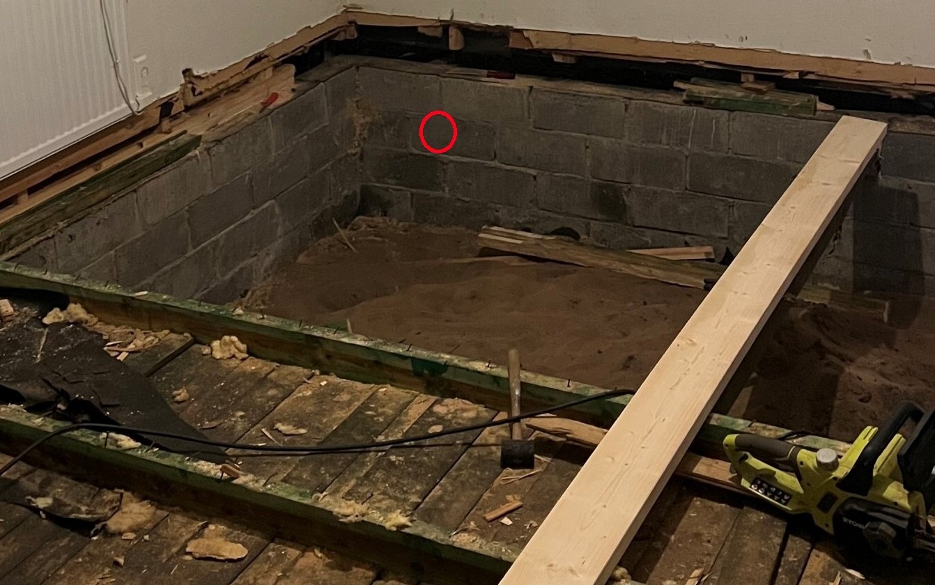

Här rensat bort samtligt material som var möjligt att plocka upp, kan vara så att det finns kvar såg spån vilket kanske var dumt nu i efterhand. Har köpt och ska installera sorptionsavfuktare med undertryck vilket borde ha samma effekt genom att dra ut luften istället för att det sugs upp i bostaden?
Förutsatt att det inte kommer från behandlat virke i ytterväggarna så får jag förhoppningsvis samma bra effekt. Men nu blir jag ju orolig att lukten kommer från reglarna i ytterväggarna och då är det inte mycket man kan göra…
Jag har mycket svårt att se, att det skulle kunna vara reglar i ytterväggarna. (personlig åsikt max 1 % risk)
Ytterväggar varierar normalt inte i fukthalt, (om inget är radikalt fel), och detta problem är ".fuktrelaterat"
Jag lät undertrycksfläkten skapa en "lite varmare & lite torrare" miljö "under bjälklaget, genom att dra varm luft från bostaden (via naturliga springor) ner i "grunden.
Man får inte ventilera för kraftigt utan det måste vara "lugnt & fint" med kontroll, d.v.s ett litet undertryck.
En 100 mm rörfläkt med EC-motor & varvtalstyrning, skulle kunna monteras där jag gjort en röd ring & blåsa ut luften till utemiljön. Bara själva grunden "utåt sett" är relativt tät.
Då skulle rörfläkten ta sin luft ifrån springor & småläckage uppifrån bostadsdelen, & undertrycket gör att ev "dålig lukt" inte kan tränga upp "underifrån"
