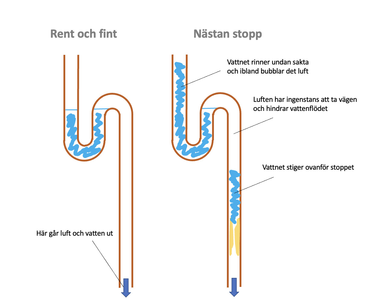

Har samma problem som beskrivs ovan. Hur har det gått?
Det är knappt att det rinner undan då vattenlås är inkopplat men lättar jag på slangen som är kopplad till avloppet så rinner det undan. Bytte kök för ca 1 år sedan och problemet har uppstått efter det.
Mvh Martin
Det är nästan den vanligaste frågan på forumet. Man kan tro att det är fel på vattenlåset eftersom problemet försvinner när man tar bort det men så är det inte. Problemet är att luften i avloppsröret inte kan ta sig ut p g a en svacka på avloppsledningen nedströms (bakfall) eller ett partiellt stopp i stammen nedströms när man spolar vatten. Här är en grafisk förklaring:Martin_pg_larsson skrev:

ok, finns det någon avluftningsventil som man kan köpa och installera och i sådana fall vilka säljer dessa ventiler?Claes Sörmland skrev:
Jag har fortfarande samma "problem" till och från och får dra ur slangen ibland för att "vakumet" skall släppa
Typiskt sett så hjälper tyvärr inte vakuumventiler mot detta eftersom de släpper in men inte ut luft. Skulle de släppa ut luft så skulle det ju lukta avlopp. Men vi hade en tråd nyligen där de hjälpte mot ett undertryck i avloppssystemet som var associerat med envist kluckande (det dras in luft genom ett vattenlås eller en strypning/svacka på avloppsledningen). Och de hjälper ju mot att vattenlåsen dras torra när man spolar i toaletten.M Manuelca73 skrev:
ok, tack för info men hur blir man av med problemet dålig avrinninClaes Sörmland skrev:
ok, tack för info men hur blir man då av med problemet dålig avrinning samt kluckandet?Claes Sörmland skrev:
Innan jag bytte vattenlås rann det bra men kluckade ibland bara....
Det tråkiga svaret är att hitta strypningen eller bakfallet på ledningen och ta bort det.M Manuelca73 skrev:
Visste du även var man hittar en sån ventil, kanske inte skadar att montera dit en sån oavsettM Manuelca73 skrev:
