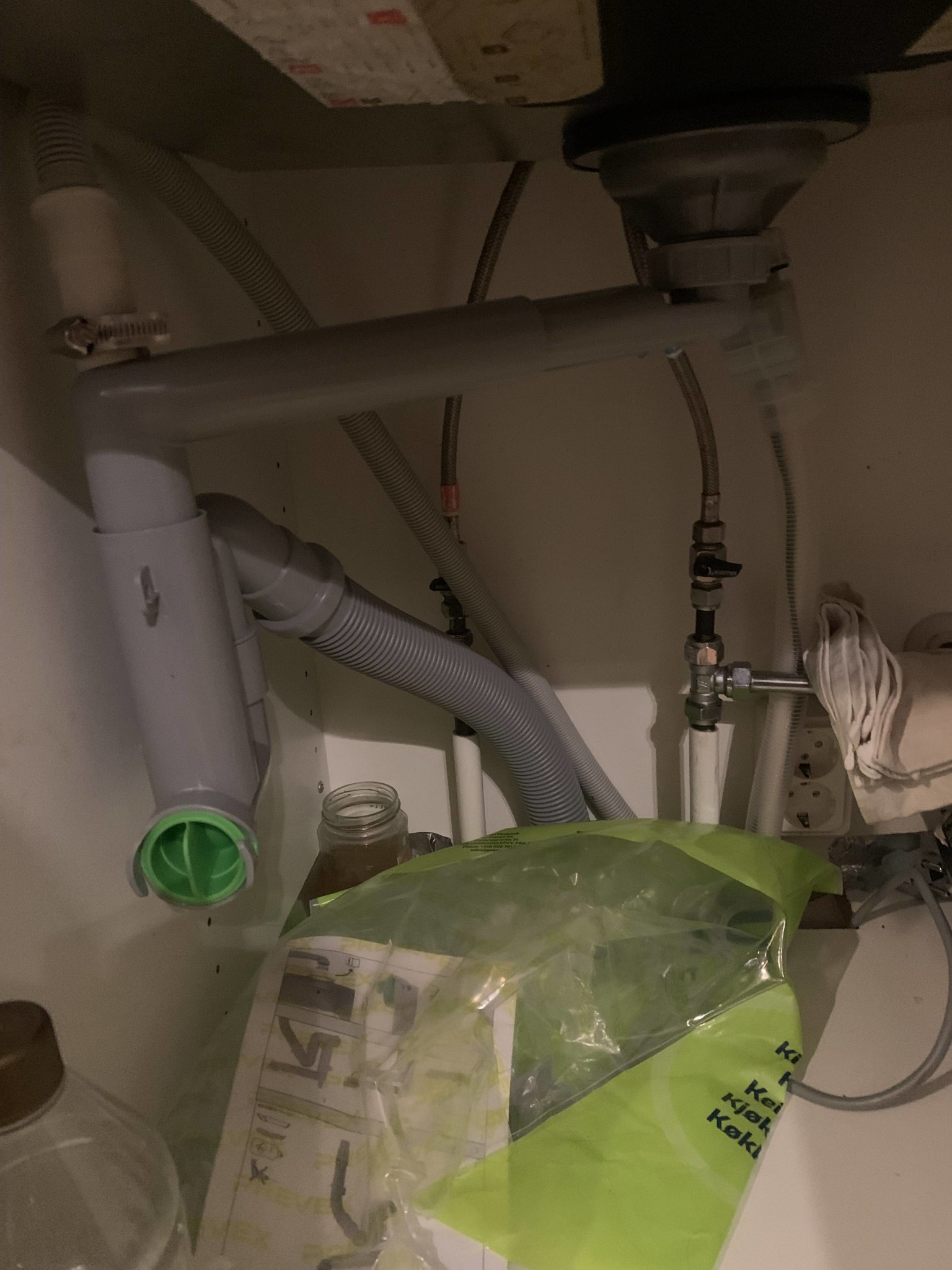

Har samma problem själv nu....har du lyckats lösa ditt problem och i såna fall hur?
Det här inlägget startade för sju år sedan och har fått lite nytt liv igen. Kortfattat var det återkommande problem med avloppet så jag köpte en rörrengöringssats med 15 meter slang till högtryckstvätten. Blev rätt vass på att använda den efter tag och fick rensa två gånger per år ungefär. Lärde mig också märka tidigt när det började bli problem och spolade då igenom.
För knappt två år sedan renoverade vi köket. Då placerade vi om diskhon så att det blev mer eller mindre direkt fall rakt ner i avloppet. Förra lösningen var det en rätt rejäl böj på. Än så länge har vi tack och lov inte haft några problem med avloppet sedan renoveringen och jag har inte behövt rensa någon gång. Sen har vi blivit försiktiga med åren vad vi spolar ner. Stekpannor med fett torkas av ordentligt först innan de diskas och så vidare.
Manuelca73
Rörsystem under diskbänk med avloppsrör, vattenledningar och slangar bland hushållsartiklar.
Sådär ser det ut under diskhon och jag vet inte vad som är fel.
Det har kluckat till och från när vatten rinner ner ifrån diskhon. Nu har jag bytt avloppsrör/vattenlås mm när jag ändå bytte diskmaskin men nu är rinner det knappt från diskhon om man inte ruckar på röret som går ner till avloppet. Kan vara avluftningsventil som behövs (vakum-ventil)....kämpar på.
vad kommer där upp från golvet är det ett vanligt 2" plastavlopp ?
menar du det "buckliga" avloppsröret? Det är plastavlopp. Köpte allt från Bauhaus. Alla delar passar bra, fick kapa av lite så att avloppet skulle vara mer "sträckt".
Från början hade jag avloppsdelar i original från Franke Maris 210-50 men bytte nu när jag bytte diskmaskin.
nej det som kommer upp från golvet
har du testa att ta loss röret och stoppa det i en hink och provat spola lite i vasken
Har provat det, då rinner det på som det ska. Därav tror jag att det är vakum-problem
