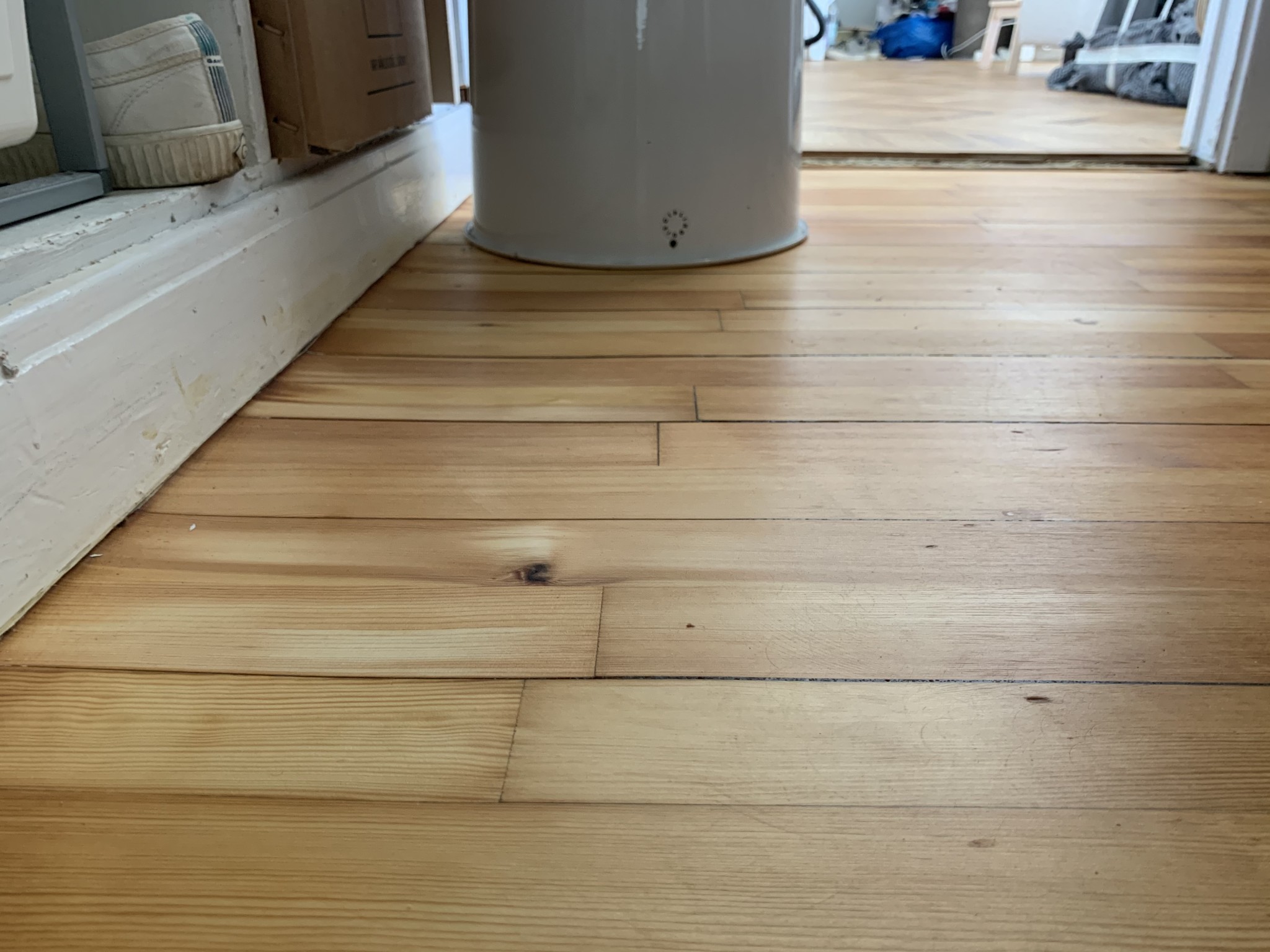

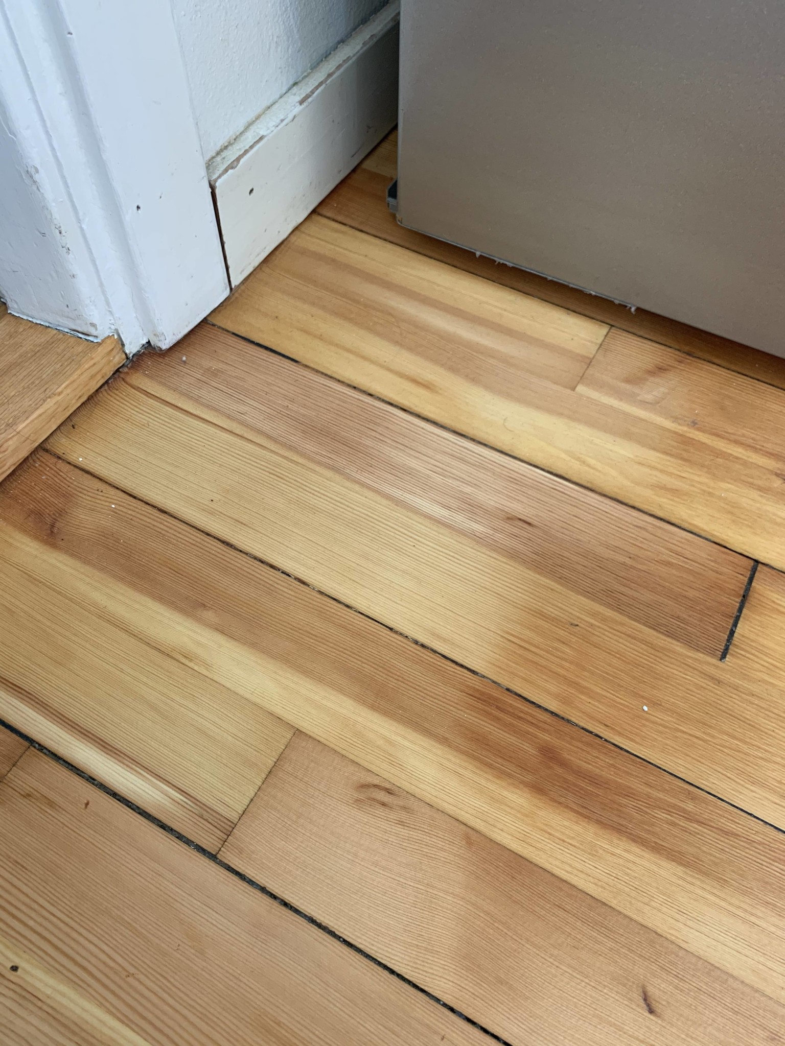

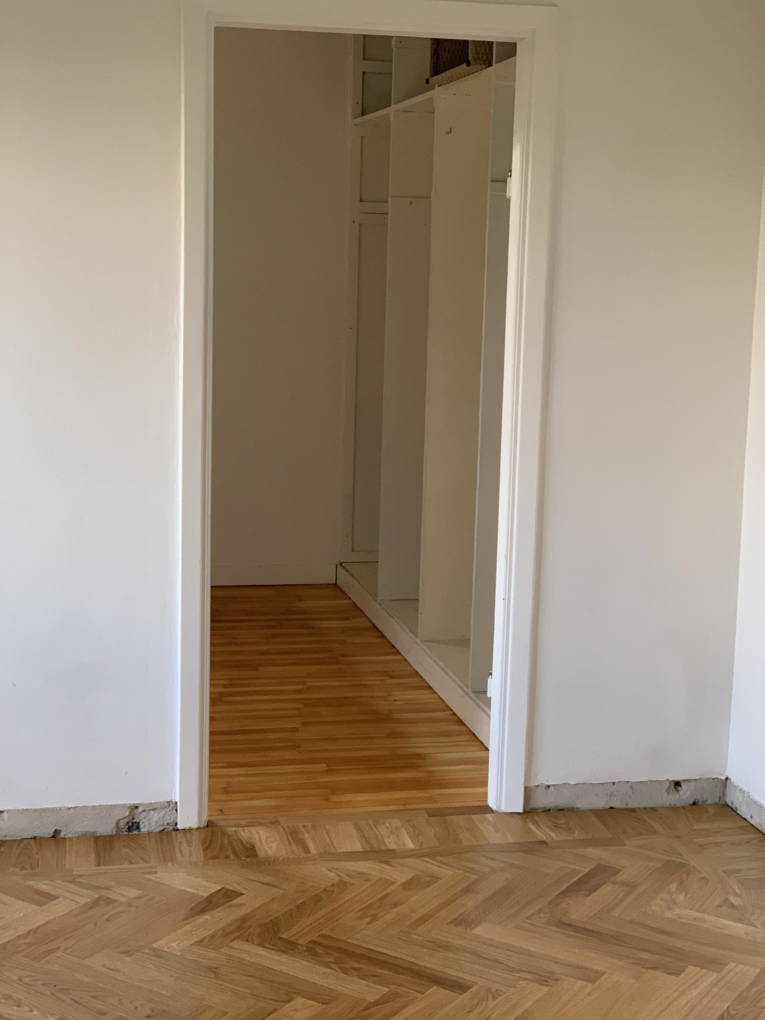

Vi anser att vi fått ett dåligt utfört slipjobb av en golvfirma.
Längst med garderobsväggen har det blivit en bred vit "rand" det ser ut som att dom slipat extra hårt där jämfört med resten av rummet. När vi hade en arbetsledare här för att påtala felet så förklarade han att detta kunde man förvänta sig när man slipade just furugolv, det var något med kemikalier/syra i lacken på det tidigare golvet som gjorde att det blev såhär och att det skulle försvinna av sig självt efter 1-1,5 år. (Nu har de ju efter slipningen oljat och sedan lackat det, så hur kan det då skifta färg efter 1-1,5 år?)
Samma sak syns även i vårt kök där samma typ av golv är lagt och de slipat och behandlat.
Stämmer det att furugolv kan reagera på syran eller lacken när man slipar ner det så det bli ljust?
Har någon varit med om samma?
Vad tycker ni är lämpligt att kräva från golvföretaget? avdrag på faktura (om så, hur mycket?) eller att de kommer och gör om och gör rätt?
Golvet innan slipning
Golvet efter slipning
Golvet efter slipning och behandling

Hej, det ser ju onekligen ut som att någon har kört lite för hårt med kantmaskinen. Givetvis sker det färgskiftning, men det blir ju snarare på hela ytan än just den randen som blivit. Enda egentliga lösningen i så fall är väl att slipa om hela golvet. Eller dra av på priset.
Jag har aldrig hört att golvet skulle reagera på syra, och som sagt. Det ser ut som de kanske har kört med lite för grovt papper på kantmaskinen.
Jag är ingen expert men det är min åsikt.

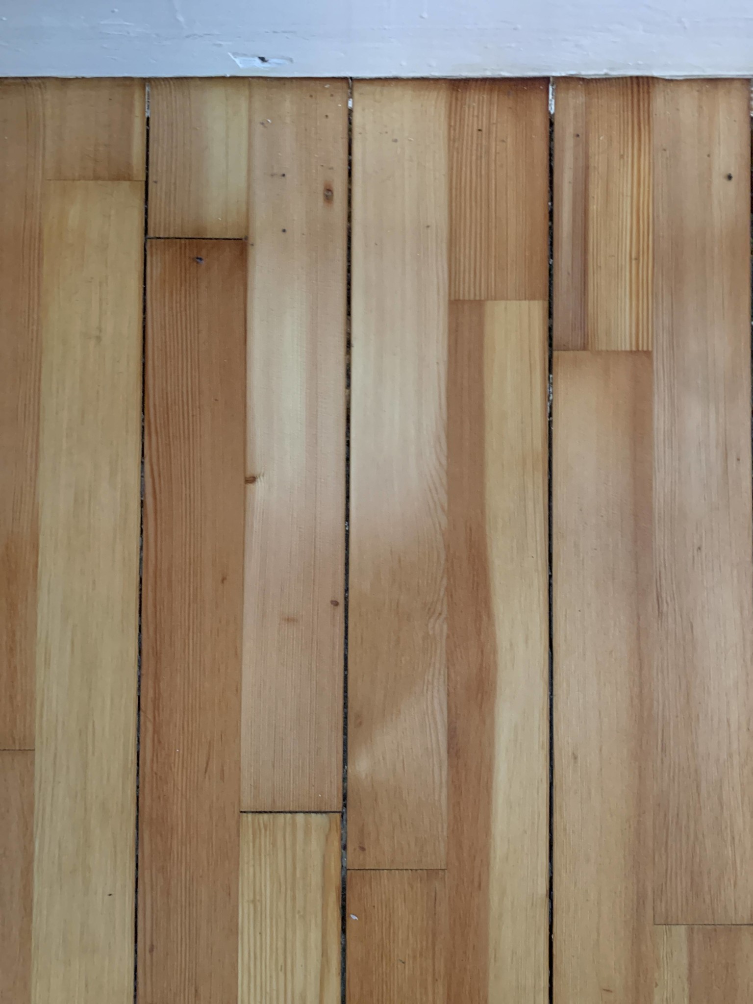

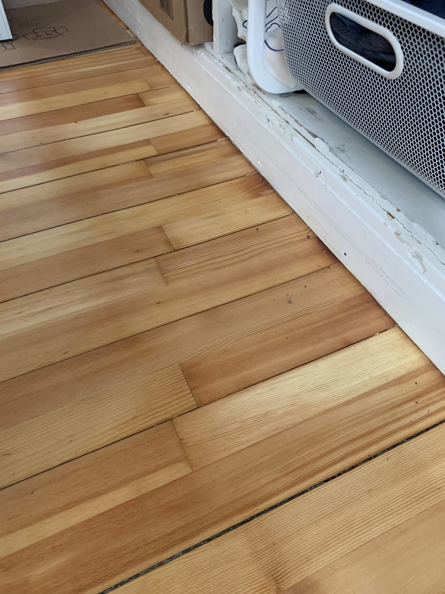

Kan du inte ta lite bilder närmare på det ljusa? Så man kanske kan se sliprosor eller något, eller något i kanten mellan det ljusare och det mörkare så man får se lite bättre.
Jag tror inte de råkat slipa för mycket just där, varför över hela den kanten och inte på andra ställen? Och varför det blev så i köket..
Svårt att få på bild men försökte där! I sovrummet har det varit spegeldörrar på garderoben innan, en bekant sa att det kanske var UV strålning som gjort det?J Jfbh83se skrev:Kan du inte ta lite bilder närmare på det ljusa? Så man kanske kan se sliprosor eller något, eller något i kanten mellan det ljusare och det mörkare så man får se lite bättre.

Förstår svårigheten i bilderna
bra gjort ändå. Den i släpljuset var smart av dig!
Från bilderna ser det inte så tokigt ut tänker jag, det betyder väl egentligen inget (svårt att se exakt hur det är)
Vad var det för behandling innan, om du vet? Och från när är golvet?
Hur blir det nu på golvet om du fuktar det? (både på ljusa delen och "mörkare").
Både vid garderoben och köket;har det varit fuktigt där mycket? (tex om golvet legat i 20 år och skor stått vintertid utanför garderoben)
Skulle vilja veta hur de slipat (vilken kornighet har de kört och hur, excenterslip eller enbart kantmaskin) det känns som de bara siklat där. Och i vilken fas de har kört med kantmaskin. (Enbart exempel: Grovslip med golvslip 36 diagonalt sedan längs med fibrerna, sedan golvslip 60, 80 , 120 och sedan kantslipat med 60 korn, sedan excenterslip med 80 korn eller om de tex bara körde grovslip 36, sen kantat, sen govlslip 60, 80, 120.

Innan var det nog endast lackat (vet ej säkert, golvföretaget sa att det antagligen var syralackat och det är det dom skyller på att det blivit som det blivit) men trät var ganska ljust gult. Det är originalgolv från början av 40-talet.J Jfbh83se skrev:Förstår svårigheten i bildernabra gjort ändå. Den i släpljuset var smart av dig!

Jag skulle inte vilja påstå att det varit utsatt för fukt eftersom det är i ett sovrum och ett kök(och det är runt kanterna i matsalsdelen inte köksdel där man lagar mat). Vem ställer blöta skor på trägolv? Det känns inte som att blöta skor stått längst med hela garderoben i sådan stor omfattning.
Vi har inte prövat väta det ännu då vi fått information att vi inte ska göra det på 3 veckor efter behandlingen.
Enl golvkillen har dom använt kantslip där. Men allt var väldigt luddigt förklarat. Han sa att det var vad man kunde förvänta sig när man slipade ett furugolv, allt det var jättesvårt att inte få en rand och att detta enl honom var jättebra gjort osv osv.
