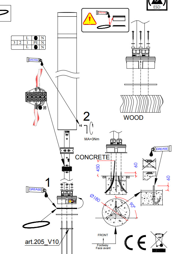

Att döma av konstruktionen på dom pollarna det gäller, så bedömer jag dessa som tämligen täta, se bifogad bild.
Förskruvningar i bottenstycket och en O-ringstätning mot pollaren i sig. I övrigt nakna plintar och DIN-skena på insidan, så jag är inte så orolig att stoppa lågt IP-klassade prylar inuti.
