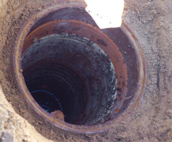

Eller vad det nu heter... Skulle behöva skaffa en påbyggnadsdel till en i plast. Diam ca 28 cm.
Var hittar man det? Och vad heter den på fackspråk?
Det är den här brunnen som vi måste förlänga.
Hur göra?

Är inte den där teleskopisk så att överdelen är iskjuten i bottendelen? Då ska du kunna dra upp överdelen till önskad nivå. Om du inte ska höja den jättemycket, då finns risken att du drar isär dom.
Aha? Då testar vi!
Den ska upp 26 cm. Tror du det går???
M
Borde nog gå. Gräv upp runt om så du hittar överkanten på bottendelen. Då ser du vad det finns för justermån på brunnen. Det brukar vara en gummiring längst upp på bottendelen.

Tackar tackar tackar.
Det var bara att dra upp.
