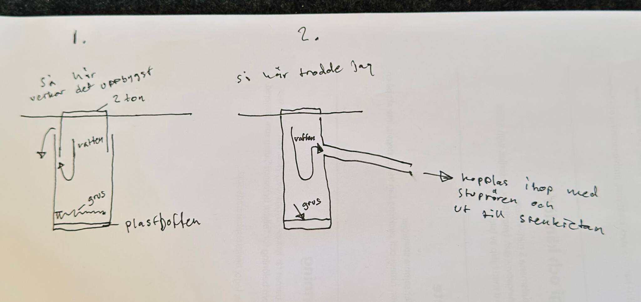

Hejsan, innan jag gör något förhastat så frågar jag här.
Dagvattenbrunnen som jag fick installerat för några år sedan tänkte jag nu rensat på grus. Men blir inte klok på hur det är uppbyggt.
Är det 1 eller 2
Huset är 5 år gammalt
  • Handritad skiss av dagvattenbrunnsupplägg, med två alternativ: direkt markvattenflöde och koppling via dräneringsrör, båda med grusbotten.
Stuprören går väl först till rensbrunnen och därifrån till stenkista eller annan infiltratio, i vart fall är det så hos mig.
Hela grejen med det är ju att du inte vill ha in grus, löv, jord och annan skit i ledningarna till stenkista som täpper igen och orsakar stopp.
För övrigt kan du ju rensa utan att veta hur det är kopplat.
Men du måste ju ha en ritning, det är ju en ny installation?
